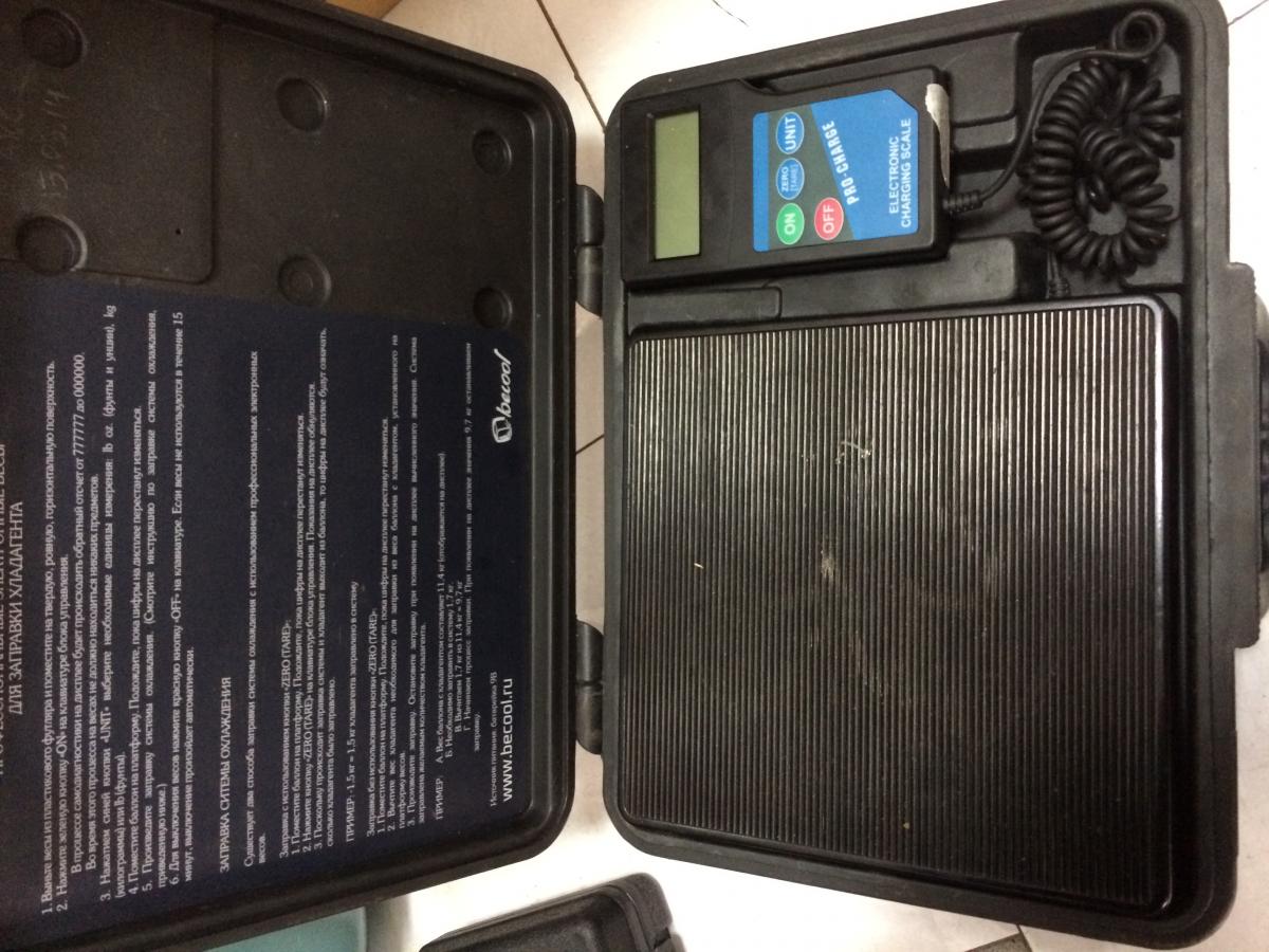

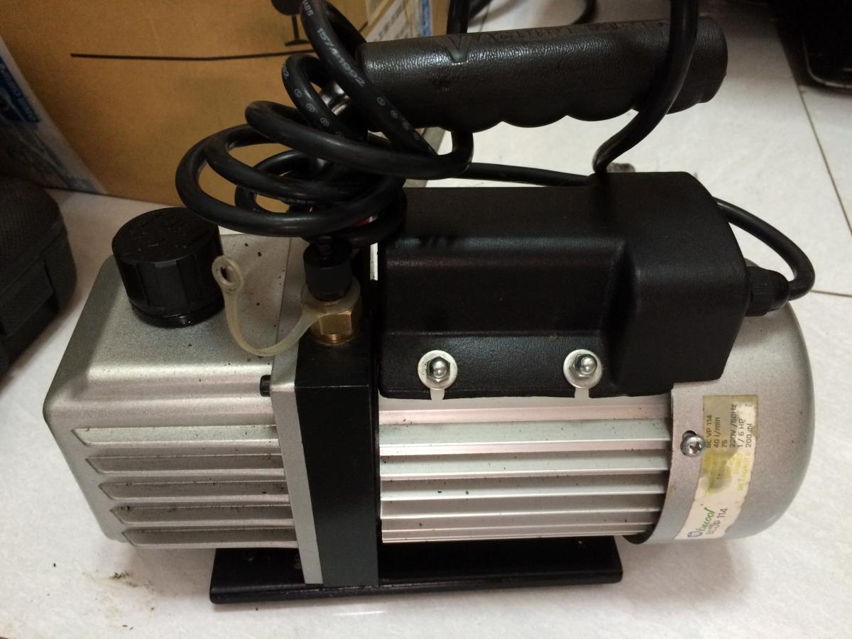

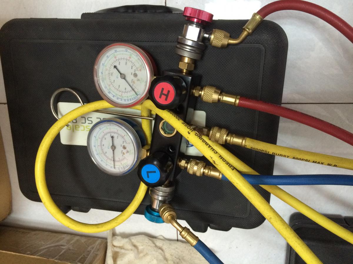

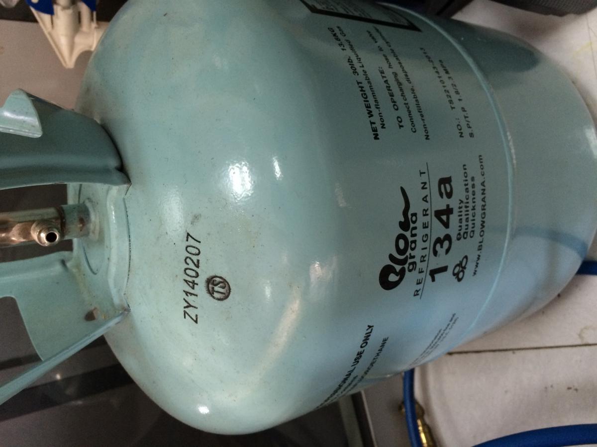

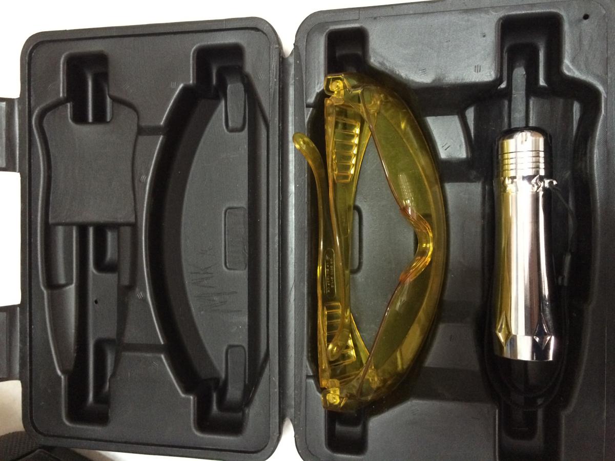

sashasasha Опубликовано 10 марта, 2015 Поделиться Опубликовано 10 марта, 2015 (изменено) Здравствуйте, хотел бы тоже попросить помощи в начинании этого дела. Объясню суть дела, у нас на сто был человек который занимался заправкой кондера, на данный момент он уволился, шеф предлагает мне заняться заправкой, ну говорю дополнительный заработок не помешает, тем более сигнашки не так часто ставят летом по этому изготовление чипов не пользуется особым спросом, в общем согласился, покурив темы в интернете, что бы хоть чуточку быть в курсе заправки кондеев, пошел смотреть что есть в наличии у нас, профессиональной станции по заправке я не увидел (и не надеялся) ну как говориться что есть то есть и так перечислю: 1) компрессор (отдельно стоящий) 2) моно метрический коллектор 3) балон с фреоном 134 4) ультрафиолетовый фонарик с очками 5) масло для кондиционера 6) масло для вакуумирования (перевод собственный) 7) электронные весы Сразу появилось несколько вопросов: 1) нужны ли дополнительные переходники (если да то для каких авто как правило они необходимы)? 2) можно ли тем что я перечислил произвести ваккумизацию системы? 3) каким образом производить добавление 30 мл масло в систему при заправки, если нет специального приспособления "масляный инжектор"? 4) при наличии моего оборудование откачивание фреона который был в авто, происходить в воздух? (нужно ли это делать)? Заранее благодарю всех. Изменено 10 марта, 2015 пользователем sashasasha Ссылка на комментарий Поделиться на другие сайты Поделиться
