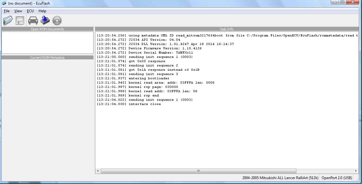

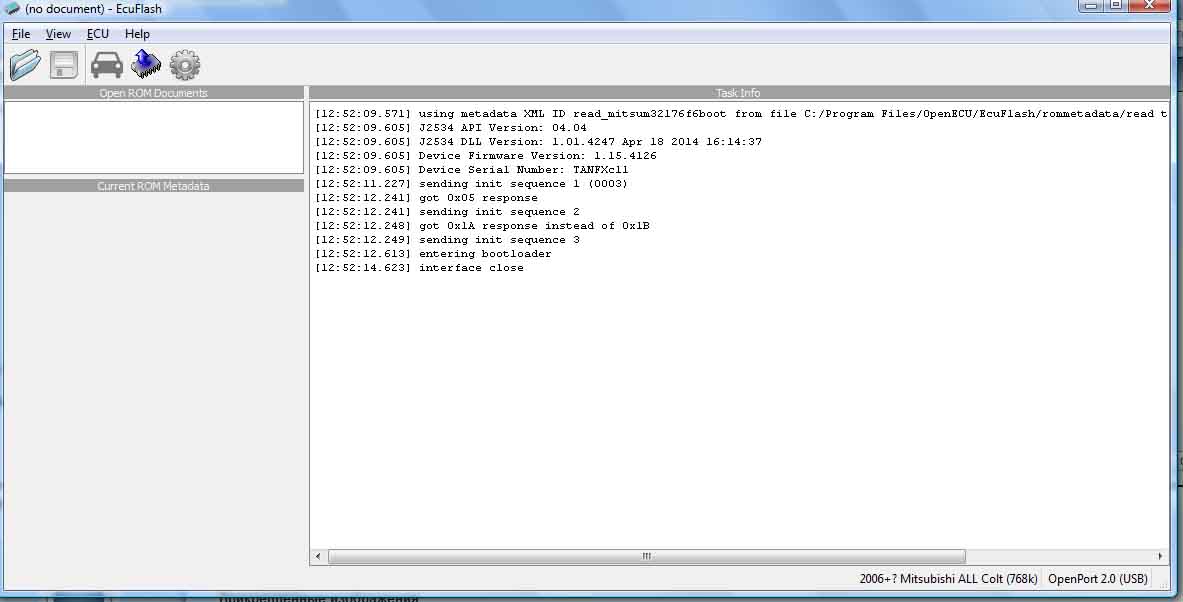

Роман Ботан Опубликовано 22 мая, 2014 Автор Поделиться Опубликовано 22 мая, 2014 Я вчера пробовал по своей схеме, как из ктаг мануала. Блок отвечает, но в бутлоадер не пускает Ссылка на комментарий Поделиться на другие сайты Поделиться

Роман Ботан Опубликовано 22 мая, 2014 Автор Поделиться Опубликовано 22 мая, 2014 (изменено) Попробовал читать по схеме от Morozoff. Пробовал и 768 и 512, без разницы. Обрывается соединение всегда с ошибкой. Ребят, а бут +12 должен постоянно подаваться, или его в какой то момент надо отключить ? НЕ - для автомата - я же вот недавно делал галанта (была тема с этой гребаной мотей ) на акпп все прошло успешно - тока XML везде кривые - пришлось вручную киньте пож XML на поджеру посмотреть Эх, если бы у меня был XML, я бы вручную наверно бы уже прошивку поправил )) В каких адресах этот байтик лежит, отвечающий за иммо ? Изменено 22 мая, 2014 пользователем Роман Ботан Ссылка на комментарий Поделиться на другие сайты Поделиться

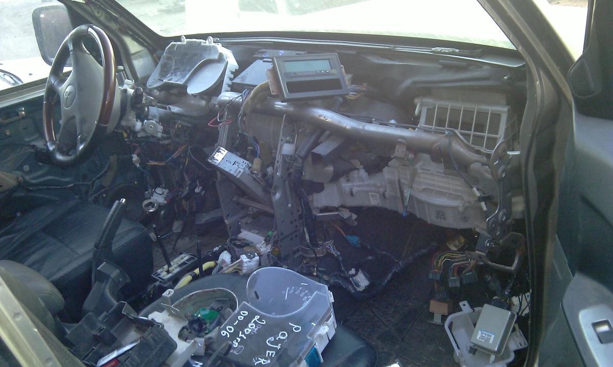

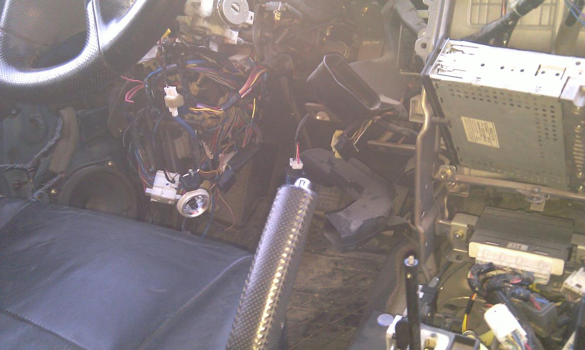

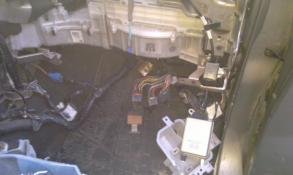

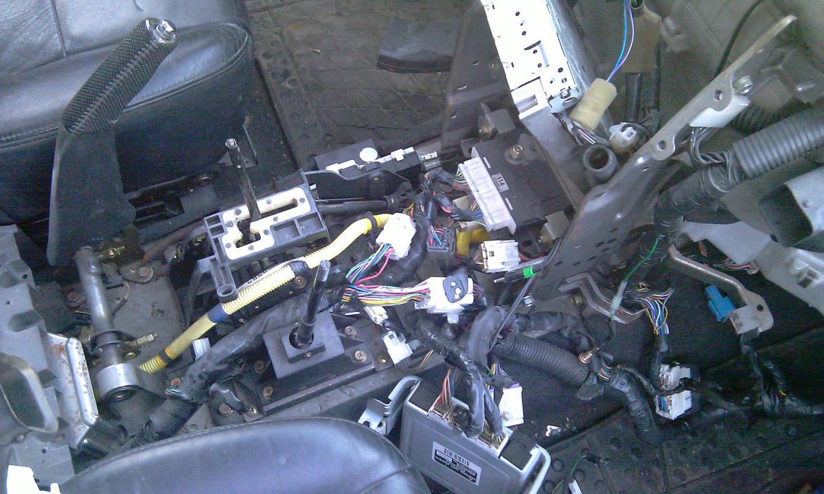

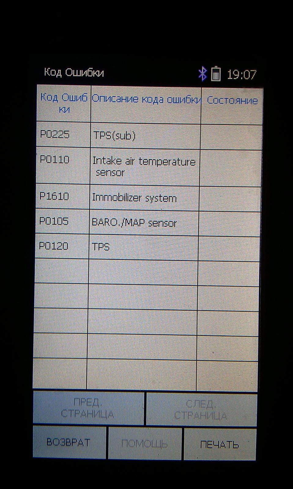

Роман Ботан Опубликовано 24 мая, 2014 Автор Поделиться Опубликовано 24 мая, 2014 А вот собственно и сам пациент Ссылка на комментарий Поделиться на другие сайты Поделиться
Роман Ботан Опубликовано 30 мая, 2014 Автор Поделиться Опубликовано 30 мая, 2014 Ребят, машинку завели. Всем спасибо, кто поддерживал. Отдельное спасибо Паше morozof_777 !!! Он победил, сделал иммо офф в этом блоке. Работы сделал много. Блоки шили несколько раз. Ссылка на комментарий Поделиться на другие сайты Поделиться
