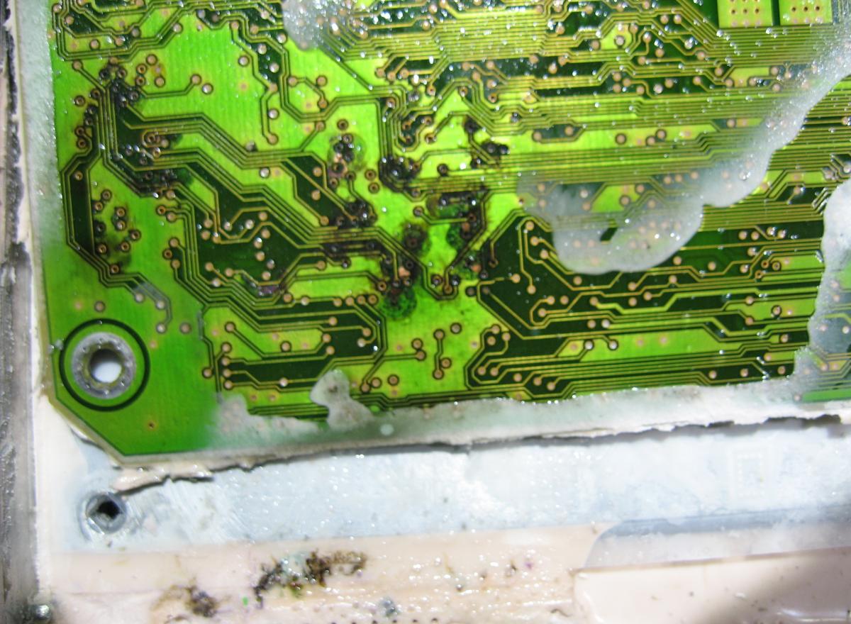

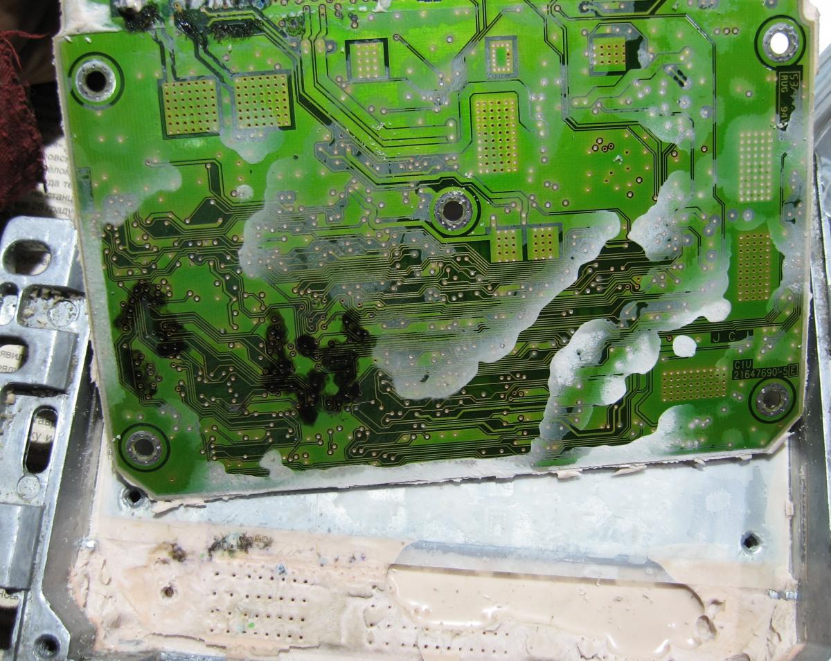

Вскрыл блок, нашел много окислов, смыл герметик, пропаял.
Вероятнее всего, при смывке герметика "смыл" что-то нужное и теперь блок на связь не выходит, но при вкл зажигания БН отрабатывает и двигатель может запуститься. Но даже при работающем двигателе связи с блоком нет.

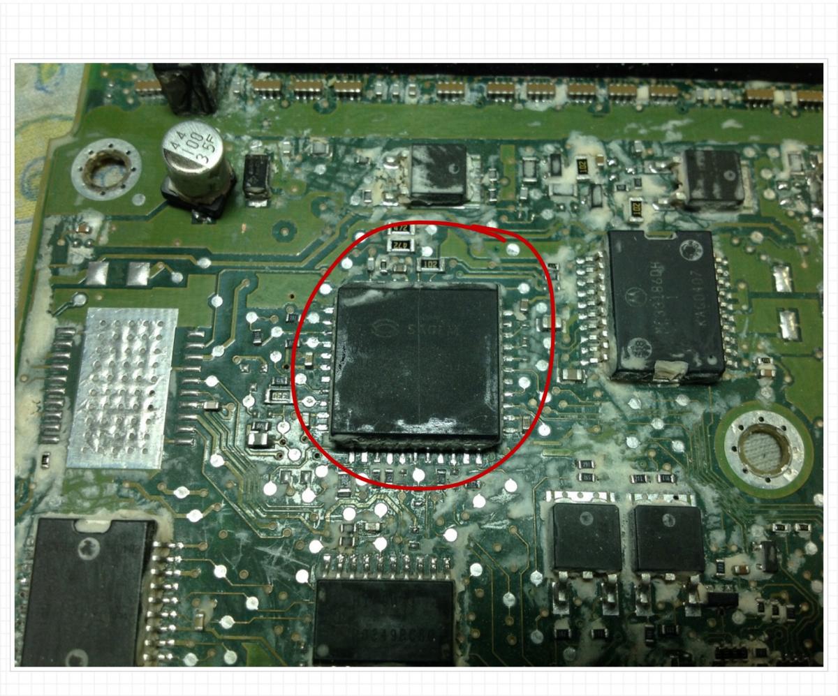

K-line вызвонил, не проблема. Дальше трудности, К линия упирается в мс SAGEM 21658291-9, как понял она и является сосгласующим драйвером К линии. В разьеме ОБД КАН отсутствует, активность около блока проверили и со стороны блока и со стороны остальной части авто, работает на скорости 250кб.
Нашел несколько оторвавшихся ножек, пропаял - теперь, вроде, работает все как положено, кроме диагностики, но завести нет возможности - ждем новый стартер.

Смывал герметик вытяжкой из растворителя. Прочитал на сайте пироманов-наркоманов как добывать толуол из растворителя.
3 литра раст. в 5-ти литровку + вода, трясешь до одуренияи ставишь на стол. Через 20-30 мин вверх всплывет маслянистая жижа. Отсасывашь шприцом ее.
Потом ванночка и плату в нее, главное не передержать, как я. Первые 3-4 погружения контролировать, ибо герметик набухает и гнет плату, видать у меня из-за этого оборвало к-линию. Как он размяк, аккуратно срезал ножом или потдевал шилом с кончиком загнутым вверх( чтоб не содрать детали). Может это и не толуол был, потому как буржуи щеточкой его оттирали, у меня не получилось.

Замена стабилизатора, драйвера дросселя и самой ходовой мс SAGEM
Залил частично цапонлаком. Не стал заморачиваться с защитой, ибо не верю, что долго проживет
Про долголетие согласен. Стабилизатор, я так понял тот, что +5в на ДПДЗ? Рядом, ближе к середине такой же на ДТОЖ вроде TLE 4264?
