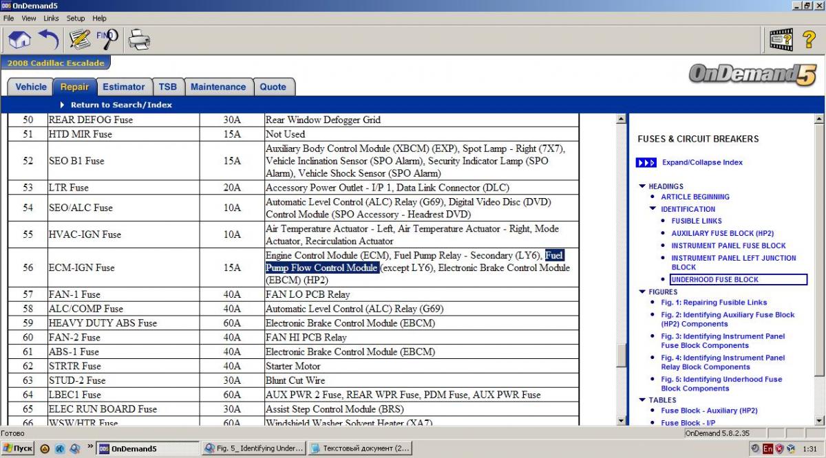

yalymka Опубликовано 24 мая, 2014 Поделиться Опубликовано 24 мая, 2014 (изменено) Ребята , нужна помощь в поиске схемы управления бензонасосом этим монстром . По диагнозе ошибка U0109 , но делал autocom по obd-2 , поскока для него из официального у нас в деревне ничего не нашлось . Сгорел и сгорает правый ближний предохранитель на 15а в блоке предохранителей под капотом (на улице уже темно было посмотреть за что отвечает и инфы у меня по нему нет). Завтра планирую скинуть бак , чтобы проверить бензонасос , но может кто-нибудь уже имел беду связываться с этой неисправностью ? ГОД Выпуска 2008 ! Изменено 24 мая, 2014 пользователем yalymka Ссылка на комментарий Поделиться на другие сайты Поделиться
serg_ant Опубликовано 24 мая, 2014 Поделиться Опубликовано 24 мая, 2014 (изменено) u0109 lost communication with fuel pump control module Похоже, нет питания блока управления бензонасоса. Проверять цепи, которые на этом предохранителе. З.Ы. И бак, наверно, скидывать не надо)) Fig. 5_ Identifying Underhood F.pdf Printing from OnDemand5.pdf Изменено 24 мая, 2014 пользователем serg_ant Ссылка на комментарий Поделиться на другие сайты Поделиться

yalymka Опубликовано 25 мая, 2014 Автор Поделиться Опубликовано 25 мая, 2014 Причину нашёл-тупо заклинил бензонасос и ушел в короткое .Всем откликнувшимся большое СПАСИБО , без схемы сложнее было бы ! Ссылка на комментарий Поделиться на другие сайты Поделиться
