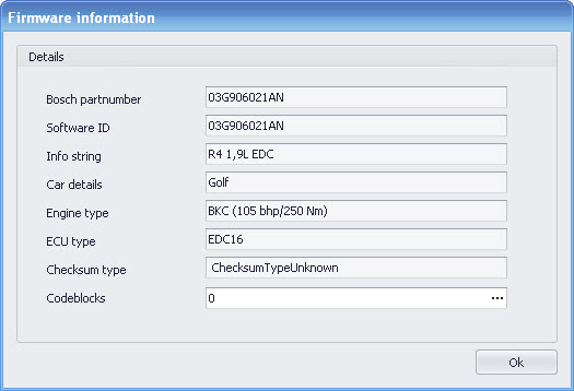

052 Опубликовано 29 июня, 2014 Поделиться Опубликовано 29 июня, 2014 (изменено) Жаль, но экстрактор, похоже кривой, выдаёт хрень какую-то 03G906021LR_9248-.zip Изменено 29 июня, 2014 пользователем 052 Ссылка на комментарий Поделиться на другие сайты Поделиться
