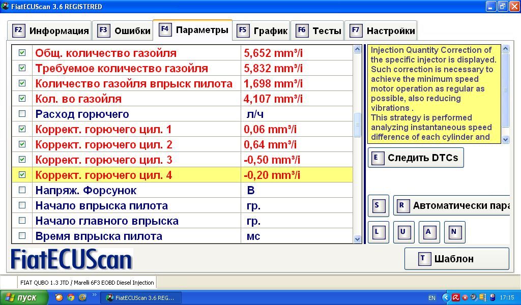

goric Опубликовано 28 мая, 2014 Автор Поделиться Опубликовано 28 мая, 2014 (изменено) виноват, поправил, очем говорит, если коррекция форсунок на холостом как у меня во вложении,как только включаю зажигание, по сканеру давление 3 бар, начинаю маслать стартером, падает в ноль, и только на 7 сек начинае расти, до 120бар и запуск, получается 1.5-2 сек достаточно для запуска Изменено 28 мая, 2014 пользователем goric Ссылка на комментарий Поделиться на другие сайты Поделиться
pike Опубликовано 28 мая, 2014 Поделиться Опубликовано 28 мая, 2014 виноват, поправил, очем говорит, если коррекция форсунок на холостом как у меня во вложении,как только включаю зажигание, по сканеру давление 3 бар, начинаю маслать стартером, падает в ноль, и только на 7 сек начинае расти, до 120бар и запуск, получается 1.5-2 сек достаточно для запуска Приветствую, рад знакомству. Топливный фильтр - вкладыш (элемент)? Ссылка на комментарий Поделиться на другие сайты Поделиться

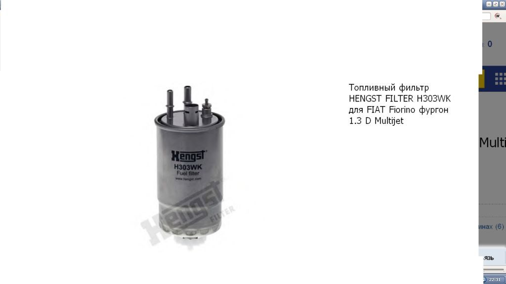

goric Опубликовано 28 мая, 2014 Автор Поделиться Опубликовано 28 мая, 2014 топливный фильтр в колбе, меняется целиком, стои новый, оригинальный с датчиком воды Ссылка на комментарий Поделиться на другие сайты Поделиться
goric Опубликовано 28 мая, 2014 Автор Поделиться Опубликовано 28 мая, 2014 фильтр Ссылка на комментарий Поделиться на другие сайты Поделиться
pike Опубликовано 29 мая, 2014 Поделиться Опубликовано 29 мая, 2014 фильтр Это не оригинал, ставьте оригинальный. Ссылка на комментарий Поделиться на другие сайты Поделиться

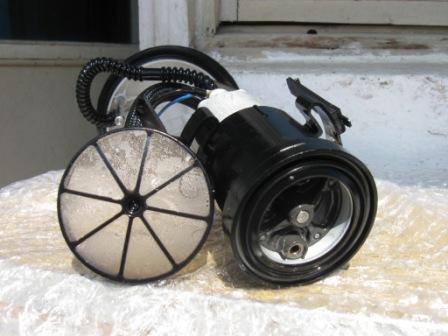

goric Опубликовано 1 июня, 2014 Автор Поделиться Опубликовано 1 июня, 2014 очередной раз снял насос в баке, в колбе , где он находится не нашел клапана, чтобы соляра не уходила при минимальном уровне в баке, есть только отверстие, чуть больше 10коп монеты, (до меня уже вскрывали или соляра съела)-вот почему при заправке больше полбака заводится с пол тыка. Подскажите , что можно заколхозить, на место клапана ,дачик давления поставил новый,мне кажется проблема в клапане в колбе. Оригинальная колба идет в сборе -и стоит кучеряво Ссылка на комментарий Поделиться на другие сайты Поделиться
porutchik1 Опубликовано 1 июня, 2014 Поделиться Опубликовано 1 июня, 2014 ..."вот почему при заправке больше полбака заводится с пол тыка".... - а вот похоже и разгадка. Проблемка то в баке,вернее в колбе. Ну а клапанок можешь сделать или из тонкой маслостойкой резины,если таковая имеется, или из тонкой плёнки ,например прозрачные папки для бумаги. Там плёнка толщиной 0,3-0,5 мм. Ссылка на комментарий Поделиться на другие сайты Поделиться

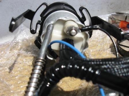

goric Опубликовано 5 июня, 2014 Автор Поделиться Опубликовано 5 июня, 2014 снимали два раза насос в баке на СТО, и впаривали про клапан, вчера разобрал сам насос, в колбе паяльником умельцы сделали дырку, а шланг обратки повесили в воздухе. Восстановил все , как по заводу, машина завелась с пол тыка, но булькание почему то не пропало. Покатался денек и на пути домой машина заглохла, высветил чек Р-0003, низкое давление в системе подкачки топлива. Снял ошибку , машина не заводится, насоса и не слышно. Буксирую до дому, снмаю насос, а он аж парит, и горячий торба. Вообщем пришел конец. Подскажите , какой насос можно втулить,длинна его 11.5см, диаметр 5см на самом насосе никаких надписей, цифр нет, секретный Ссылка на комментарий Поделиться на другие сайты Поделиться
