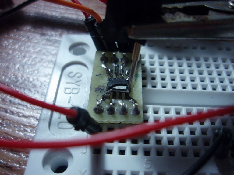

crism Опубликовано 31 мая, 2014 Автор Поделиться Опубликовано 31 мая, 2014 ну лексию я купил сразу, а микрухи ещё едут а сегодня я всё-таки прочитал микруху!!! позже выложу фотку как её разломало Ссылка на комментарий Поделиться на другие сайты Поделиться

crism Опубликовано 9 июня, 2014 Автор Поделиться Опубликовано 9 июня, 2014 Вот так микруха разломалась и так я её читал Пробег скорректировал, машина завелась и поехала :) Всем спасибо Ссылка на комментарий Поделиться на другие сайты Поделиться
Твердость Опубликовано 10 июня, 2014 Поделиться Опубликовано 10 июня, 2014 Не понял они там в бси чего такие особенные что ли ? Чет уже несколько случаев, или греете очень ситьно ? Ссылка на комментарий Поделиться на другие сайты Поделиться
electron_1984 Опубликовано 10 июня, 2014 Поделиться Опубликовано 10 июня, 2014 Наверное наоборот очень слабо. Припой не успевает расплавиться, а ее уже пытаются отковырять. Плюс ко всему они там еще лаком залиты. Как то по такой же фигне попал. Теперь грею до 350-360 градусов. Ссылка на комментарий Поделиться на другие сайты Поделиться
vfrfh Опубликовано 10 июня, 2014 Поделиться Опубликовано 10 июня, 2014 Вот так микруха разломалась и так я её читал Пробег скорректировал, машина завелась и поехала :) Всем спасибо Фига се...как будто зубилом сбивали её Ссылка на комментарий Поделиться на другие сайты Поделиться
astronom Опубликовано 10 июня, 2014 Поделиться Опубликовано 10 июня, 2014 Отбойным молотком)) Ссылка на комментарий Поделиться на другие сайты Поделиться
TIVik70 Опубликовано 10 июня, 2014 Поделиться Опубликовано 10 июня, 2014 Блин, простите за флуд и набивание постов, но правда это изуверство. С восьмью ногами справиться не смоги, если проц....... ломом будем выковыриваь? Ссылка на комментарий Поделиться на другие сайты Поделиться
desufa Опубликовано 10 июня, 2014 Поделиться Опубликовано 10 июня, 2014 Блин, простите за флуд и набивание постов, но правда это изуверство. С восьмью ногами справиться не смоги, если проц....... ломом будем выковыриваь? и на старуху бывает проруха.порой опытный боец на мину наступает. Ссылка на комментарий Поделиться на другие сайты Поделиться
zubr Опубликовано 10 июня, 2014 Поделиться Опубликовано 10 июня, 2014 Не понял они там в бси чего такие особенные что ли ? Чет уже несколько случаев, или греете очень ситьно ? да писец как ситьно греем - ум включите 4-я нога априори нагруженная по схемотехнике, ест-но не смыв нормально покрытие епрома, не прогрев и начинают ломать некоторые ноги. Внутрисхемно надо делать БСИ ! Ссылка на комментарий Поделиться на другие сайты Поделиться
