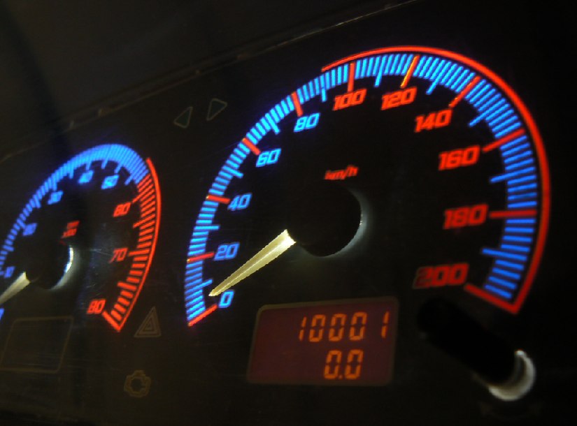

Djet Опубликовано 30 мая, 2014 Поделиться Опубликовано 30 мая, 2014 Ну зачем выкинуть, мне на рынке продаван отдает оставленные ему дохлые. Как правило 99% можно починить. Потом, когда работы нет, за 2-3 часа я из нее делаю вот так например. Молодежь с руками за пятак отрывает:) По теме нужно желательно под мелкоскопом проверить пайку, подозрительное пропаять, Спиртом промыть нелишне. Ну и замерить как выше сказано. Ссылка на комментарий Поделиться на другие сайты Поделиться
