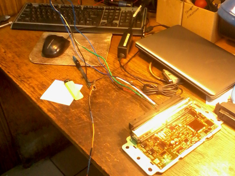

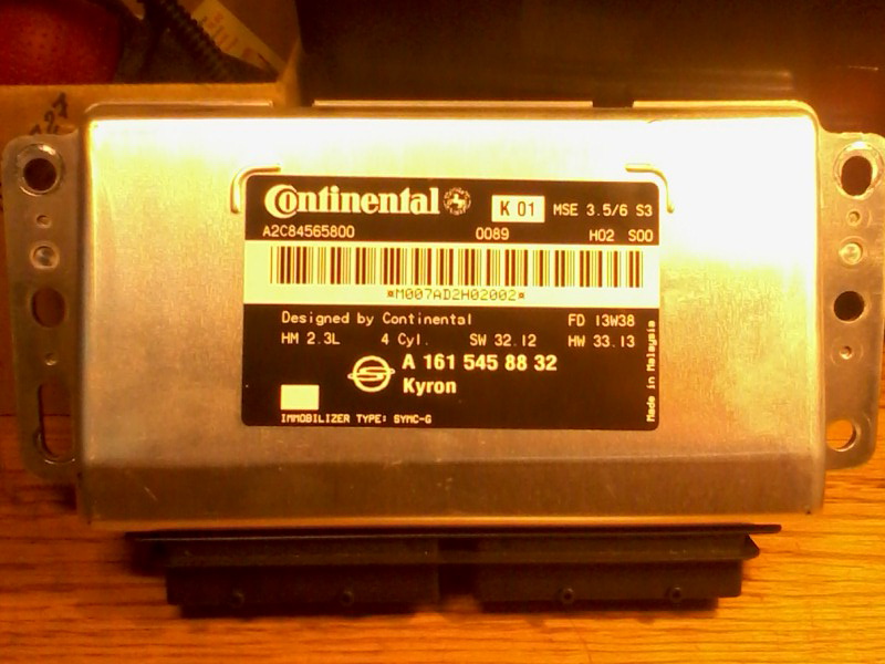

uz1wvs Опубликовано 2 августа, 2015 Поделиться Опубликовано 2 августа, 2015 На днях попалось вот такое чудо на Кайроне бензин автомат , комбик сделал без запинок через BSL 16___ как МЕ797 , - вотможно и без этого делать..........http://www.almisoft.ru/combiloader_MSE35.htm Ссылка на комментарий Поделиться на другие сайты Поделиться
Волков Опубликовано 3 августа, 2015 Поделиться Опубликовано 3 августа, 2015 (изменено) На днях попалось вот такое чудо на Кайроне бензин автомат , комбик сделал без запинок через BSL 16___ как МЕ797 , - вотможно и без этого делать..........http://www.almisoft.ru/combiloader_MSE35.htm ))) так если документацию к загрузчику почитаете ,то там еще много интересного для себя откроете. Модуль MSE3.5 нужен для того что бы не снимать ЭБУ с авто а читать и писать по розетки. Изменено 3 августа, 2015 пользователем Волков Ссылка на комментарий Поделиться на другие сайты Поделиться
uz1wvs Опубликовано 3 августа, 2015 Поделиться Опубликовано 3 августа, 2015 ))) так если документацию к загрузчику почитаете ,то там еще много интересного для себя откроете. Модуль MSE3.5 нужен для того что бы не снимать ЭБУ с авто а читать и писать по розетки. - ну не сломя ведь голову без инфы подключались всем подряд не посмотрев что да как.. :-))))))))..................а для чего модуль нужен так и так понятно , для ленивых Ссылка на комментарий Поделиться на другие сайты Поделиться

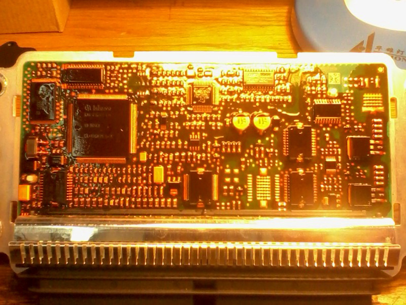

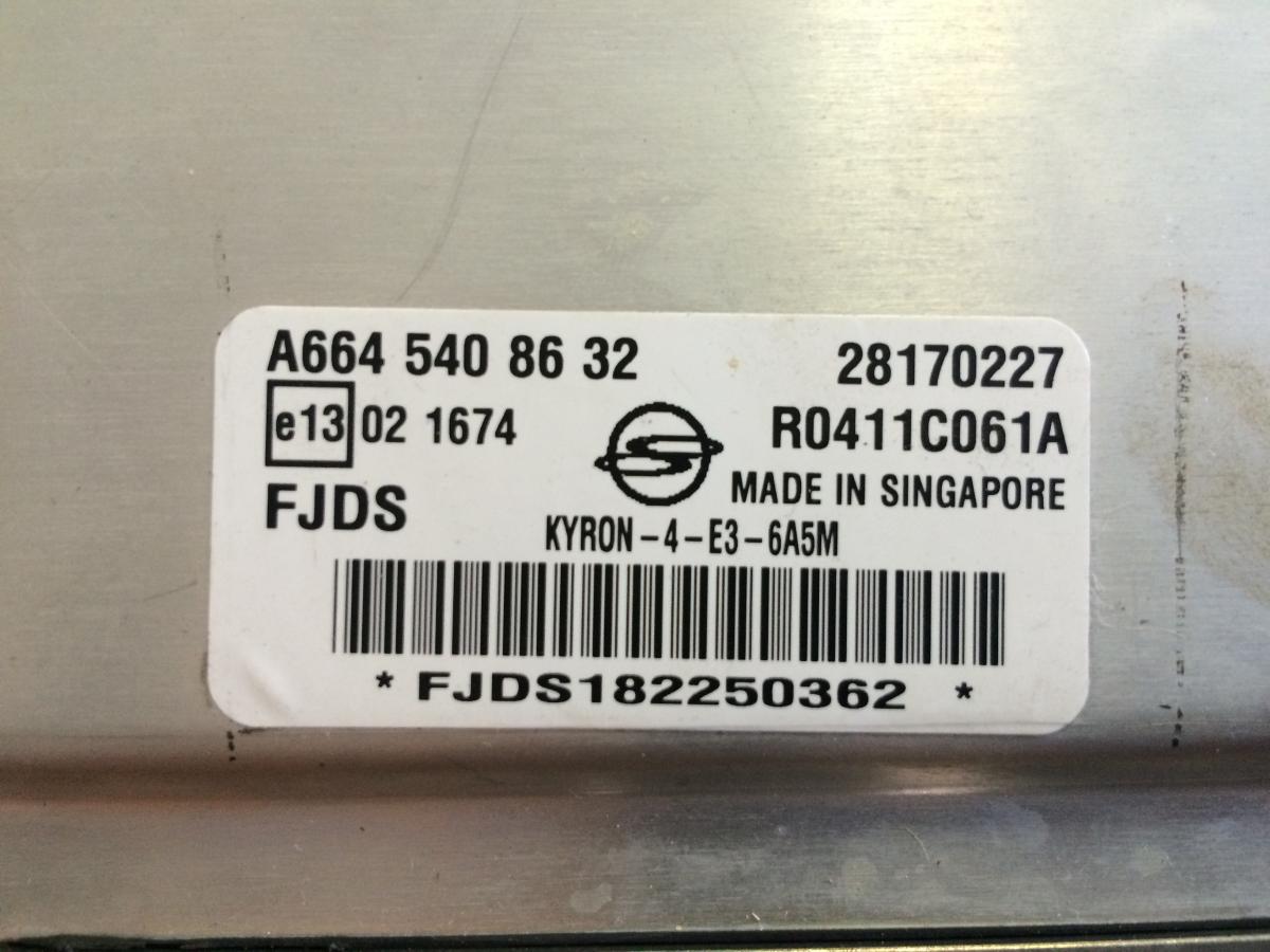

simon32 Опубликовано 5 августа, 2015 Поделиться Опубликовано 5 августа, 2015 Ребят, может у кого найдется full на блок delphi от Rexton. Поспешил, спалил проц, сейчас проц поменяли но нужно содержимое. Из родного осталось только содержимое Eeprom 95160 и наклейка с блока. rexton eeprom orig 95160.bin Ссылка на комментарий Поделиться на другие сайты Поделиться
grt Опубликовано 20 августа, 2015 Поделиться Опубликовано 20 августа, 2015 Ребят, может у кого найдется full на блок delphi от Rexton. Поспешил, спалил проц, сейчас проц поменяли но нужно содержимое. Из родного осталось только содержимое Eeprom 95160 и наклейка с блока. Привет ! Есть с такого блока A665 5400132 R0411C025F SsangYong_rexton27.rar Ссылка на комментарий Поделиться на другие сайты Поделиться
