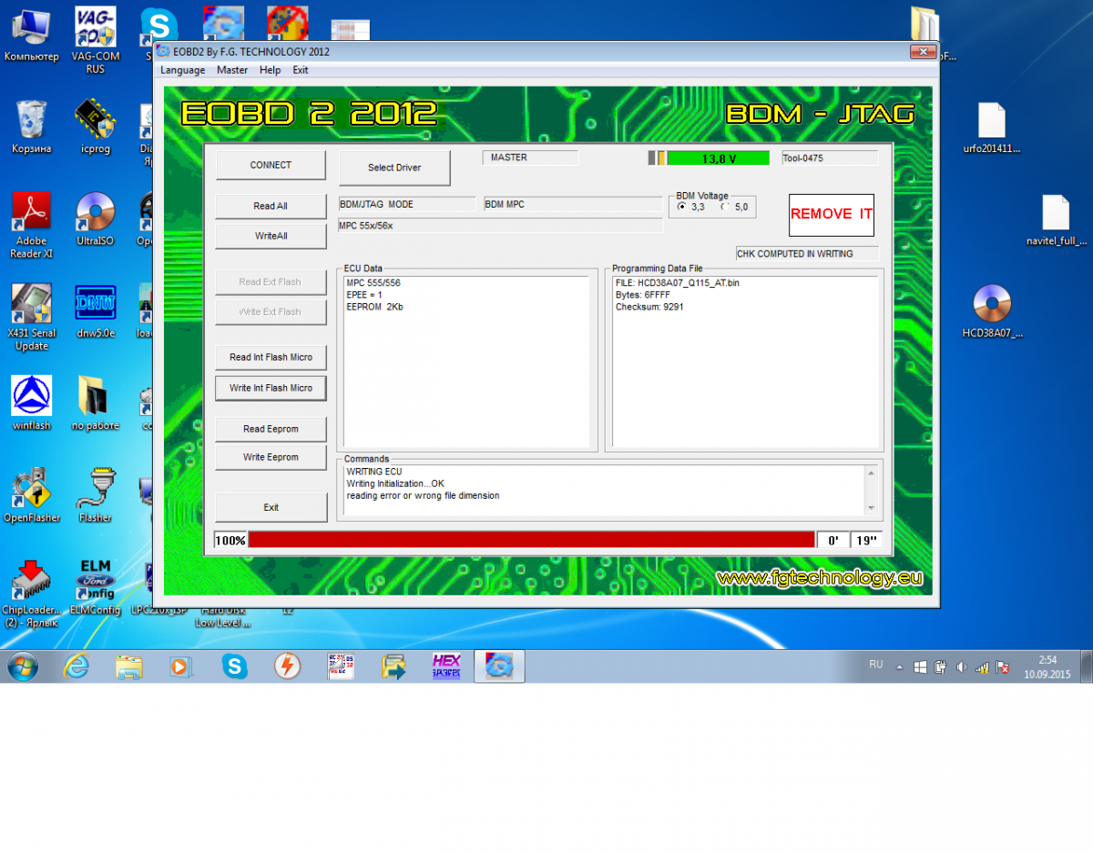

fortovuy Опубликовано 9 сентября, 2015 Поделиться Опубликовано 9 сентября, 2015 Добрый вечер всем! Суть проблемы: авто S/Y актион HCD38A07_Q115_AT.bin Ссылка на комментарий Поделиться на другие сайты Поделиться

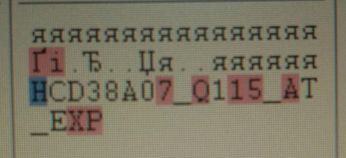

lis@a Опубликовано 9 сентября, 2015 Поделиться Опубликовано 9 сентября, 2015 fortovuy спасибо за файлик! сравнил с тем, что считал- разница есть. только в чем разница.... либо мусор какой записался..... залью сегодня твой, попробую на машине, что получится -отпишусь. Ссылка на комментарий Поделиться на другие сайты Поделиться
lis@a Опубликовано 9 сентября, 2015 Поделиться Опубликовано 9 сентября, 2015 (изменено) разница считанного и скачанного.... Изменено 9 сентября, 2015 пользователем lis@a Ссылка на комментарий Поделиться на другие сайты Поделиться
lis@a Опубликовано 9 сентября, 2015 Поделиться Опубликовано 9 сентября, 2015 не пошла прошивка..... Ссылка на комментарий Поделиться на другие сайты Поделиться
avtoteh_dnepr Опубликовано 10 сентября, 2015 Поделиться Опубликовано 10 сентября, 2015 Добрый вечер всем! Суть проблемы: авто S/Y актион спорт 2.0 XDI АКПП 6-ст М-78, после замены АКПП офф. дилеры прошили блок коробки... С этого и началось: коробка в аварии, в моторнике ош. CAN связь с блоком коробки, не удаляется.(больше ош. нет) Прошивка "разными" прошивками(АКПП) не помогает. Дилеры подкидывали другой моторник, ош. удалилась, КПП заработала по всем передачам(с хорошими пинками), вернули все на свои места и приговорили ЭБУ....Сегодня принесли его мне, на диагн идет, CAN связь так и висит. Вскрыл- все чистенько, до меня не вскрывался. Нет ли у кого стока, для проверки. Хочу понять- прошивка или действительно ЭБУ наелся.... Если присмотреться, то размерчик подкачал, то что Вы вычитали не имеет правильного размера. Ссылка на комментарий Поделиться на другие сайты Поделиться
