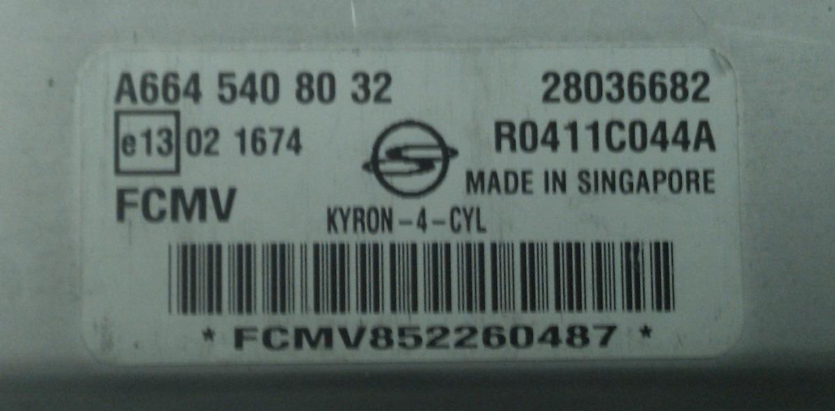

Pustynnikov Опубликовано 4 декабря, 2016 Поделиться Опубликовано 4 декабря, 2016 Всем добра. Притянули на веревке Kyron 2005 года 2.0 xdi на механике. На связь не выходит, горит чек, HDC. Ключ не горит. После допроса с пристрастием выяснилось, что блок увалили при слете клеммы (то ли читали, то ли писали по OBD). Залил первый попавшийся похожий дамп с digital-kaos - вышла на связь и даже завелась. Проблема в том, что не могу найти прошивку с механики, все что попадалось - от машин с АКПП. Прошу помощи, нужен оригинальный full сток для этой машины. Блок такой: Из оборудования есть BDM100, K-TAG оригинал Ссылка на комментарий Поделиться на другие сайты Поделиться
Hohol84 Опубликовано 4 декабря, 2016 Поделиться Опубликовано 4 декабря, 2016 Всем добра. Притянули на веревке Kyron 2005 года 2.0 xdi на механике. На связь не выходит, горит чек, HDC. Ключ не горит. После допроса с пристрастием выяснилось, что блок увалили при слете клеммы (то ли читали, то ли писали по OBD). Залил первый попавшийся похожий дамп с digital-kaos - вышла на связь и даже завелась. Проблема в том, что не могу найти прошивку с механики, все что попадалось - от машин с АКПП. Прошу помощи, нужен оригинальный full сток для этой машины. Блок такой: IMG_20161203_181648.jpg Из оборудования есть BDM100, K-TAG оригинал Со сканера можно комплектацию поменять автомат - механика. Ссылка на комментарий Поделиться на другие сайты Поделиться
Pustynnikov Опубликовано 5 декабря, 2016 Поделиться Опубликовано 5 декабря, 2016 к сожалению, дилерского нету под эти машины. Только KTS и лаунч Ссылка на комментарий Поделиться на другие сайты Поделиться
Hohol84 Опубликовано 5 декабря, 2016 Поделиться Опубликовано 5 декабря, 2016 к сожалению, дилерского нету под эти машины. Только KTS и лаунч Не помню какие но есть мультимарочники которые умеют это делать. Ссылка на комментарий Поделиться на другие сайты Поделиться
