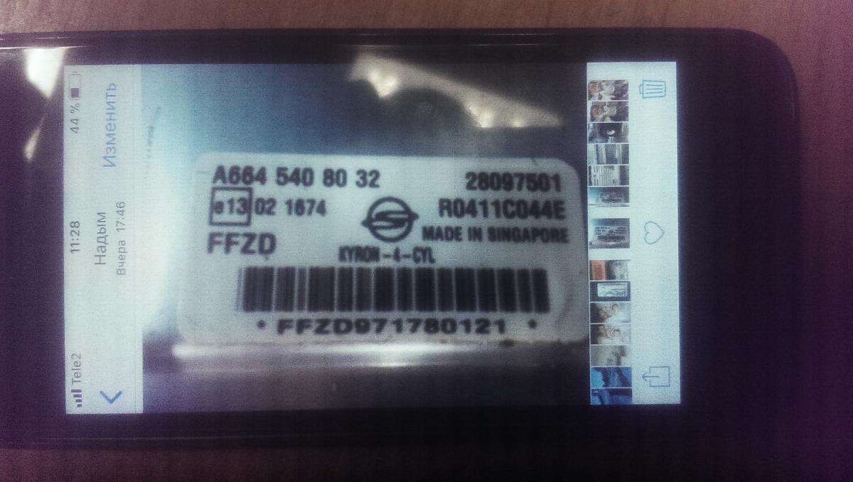

Добрый день.Помогите определить блок ,похож на  блок Delphi DCM3.7.Фотографию прилагаю. С уважением Владимир.
SsangYong Kyron DCM3.2
