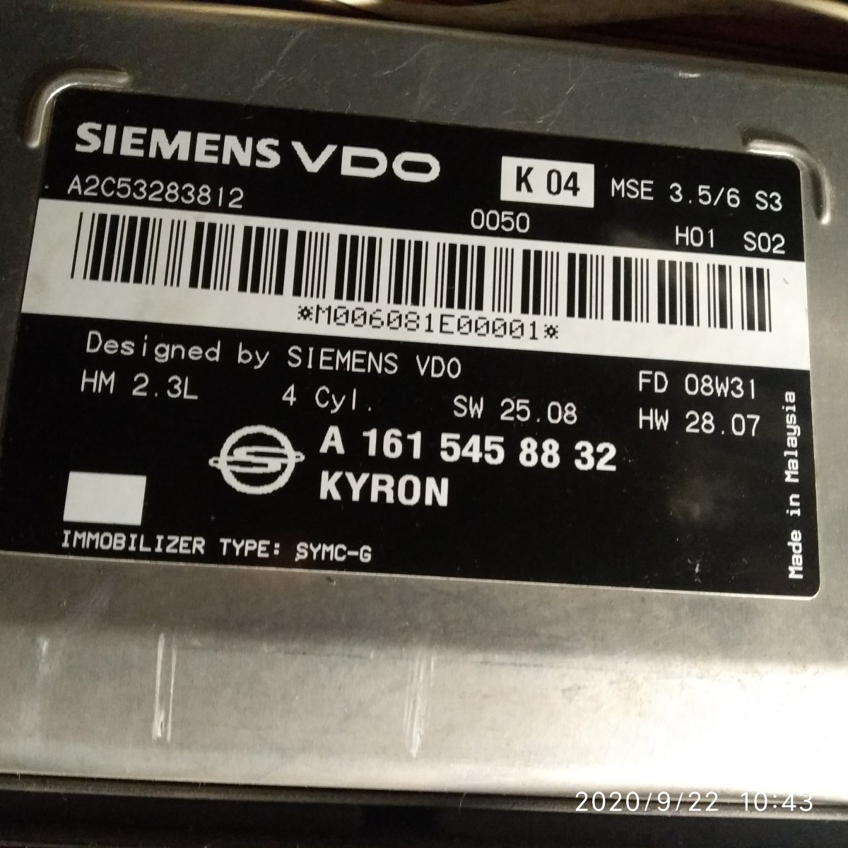

andrmar25 Опубликовано 4 октября, 2020 Поделиться Опубликовано 4 октября, 2020 SsangYong Kyron 2.3 бензин . В место АКПП поставили механику ,удалили катализатор. Какую прошивку можно залить, или к кому можно обратиться по поводу прошивки? Ссылка на комментарий Поделиться на другие сайты Поделиться
Kraber Опубликовано 4 октября, 2020 Поделиться Опубликовано 4 октября, 2020 (изменено) дилерским прибором переаодировать на МТ, если не получится, то дилерским прибором перепрошить... Или залить дамп от МТ с дальнейшей пропиской ключей. Изменено 4 октября, 2020 пользователем Kraber Ссылка на комментарий Поделиться на другие сайты Поделиться
Kraber Опубликовано 4 октября, 2020 Поделиться Опубликовано 4 октября, 2020 Всë это необходимо сделать, если эбу сам не распознает МТ. Всë сводится к тому, что бы заработало переключение на 4wdLow Ссылка на комментарий Поделиться на другие сайты Поделиться
andrmar25 Опубликовано 5 октября, 2020 Поделиться Опубликовано 5 октября, 2020 У меня постоянно работает вентилятор , нужно и переделать под евро -2. Ссылка на комментарий Поделиться на другие сайты Поделиться

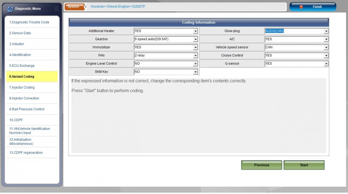

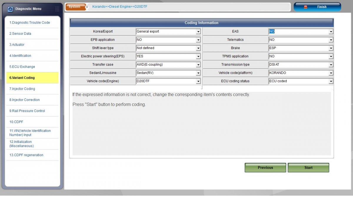

GMdiag Опубликовано 25 ноября, 2020 Поделиться Опубликовано 25 ноября, 2020 Нужна помощь по идентификации прошивки для Ссаненг актион нью 2011г. Дилеры дилерским сканером перепрошили блок после замены Акпп на Мкпп и не смогли выставить конфигурацию авто. Что они только не вливали в него, при выставлении конфигурации выскакивает ошибка и она не меняется.Автомобиль 2.0 дизель, 175л.с., МКПП( можно АКПП), 4WD, ESP, круиз , электроусилитель, кондюк Ссылка на комментарий Поделиться на другие сайты Поделиться
oprik7 Опубликовано 26 ноября, 2020 Поделиться Опубликовано 26 ноября, 2020 В 25.11.2020 в 21:05, GMdiag сказал: Нужна помощь по идентификации прошивки для Ссаненг актион нью 2011г. Дилеры дилерским сканером перепрошили блок после замены Акпп на Мкпп и не смогли выставить конфигурацию авто. Что они только не вливали в него, при выставлении конфигурации выскакивает ошибка и она не меняется.Автомобиль 2.0 дизель, 175л.с., МКПП( можно АКПП), 4WD, ESP, круиз , электроусилитель, кондюк Показать Ссылка на комментарий Поделиться на другие сайты Поделиться
GMdiag Опубликовано 26 ноября, 2020 Поделиться Опубликовано 26 ноября, 2020 это кодирование, мне нужен номер прошивки что бы найти Фул. теперь блок не дает кодироваться Ссылка на комментарий Поделиться на другие сайты Поделиться
Kraber Опубликовано 26 ноября, 2020 Поделиться Опубликовано 26 ноября, 2020 пробуйте кодирование с кодинг да /нет, кодинг разрешен/запрещен через 12 или 24 часа. Или опять перепрошить блок дилерским сканом в режиме восстановления с последующим правильным выбором кодировок в конце перепрошивки Ссылка на комментарий Поделиться на другие сайты Поделиться
GMdiag Опубликовано 26 ноября, 2020 Поделиться Опубликовано 26 ноября, 2020 В 26.11.2020 в 11:32, Kraber сказал: пробуйте кодирование с кодинг да /нет, кодинг разрешен/запрещен через 12 или 24 часа. Или опять перепрошить блок дилерским сканом в режиме восстановления с последующим правильным выбором кодировок в конце перепрошивки Показать пробовали, кодировка не прроходит, пишет Erorr Ссылка на комментарий Поделиться на другие сайты Поделиться
