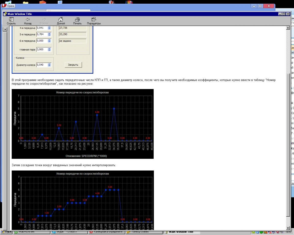

glog76 Опубликовано 3 июня, 2014 Поделиться Опубликовано 3 июня, 2014 "Номер передачи по скорости и оборотам" таблица - на что она влияет и нужно ли ее изменять соответственно под отличную от штатной кпп и как это вычислить. ВАЗ 21124 112 ряд гп 4.13 Ссылка на комментарий Поделиться на другие сайты Поделиться
тас Опубликовано 3 июня, 2014 Поделиться Опубликовано 3 июня, 2014 (изменено) "Номер передачи по скорости и оборотам" таблица - на что она влияет и нужно ли ее изменять соответственно под отличную от штатной кпп и как это вычислить. ВАЗ 21124 112 ряд гп 4.13 взято из хелпа к спорт ПО. эта калибровка служит для индикации номера передачи - для упрощения этой задачи служит утилита SPD_RPM_calc.exe. При достижении двигателем определенного порога оборотов ,лампочка подключается к выходу ЭБУ. Момент включения лампы определяется таблицей "Обороты включения индикатора", в зависимости от номера передачи ,а также . применяется для управления исполнительным механизмом регулируемых фаз ГРМ. Изменено 3 июня, 2014 пользователем тас Ссылка на комментарий Поделиться на другие сайты Поделиться
