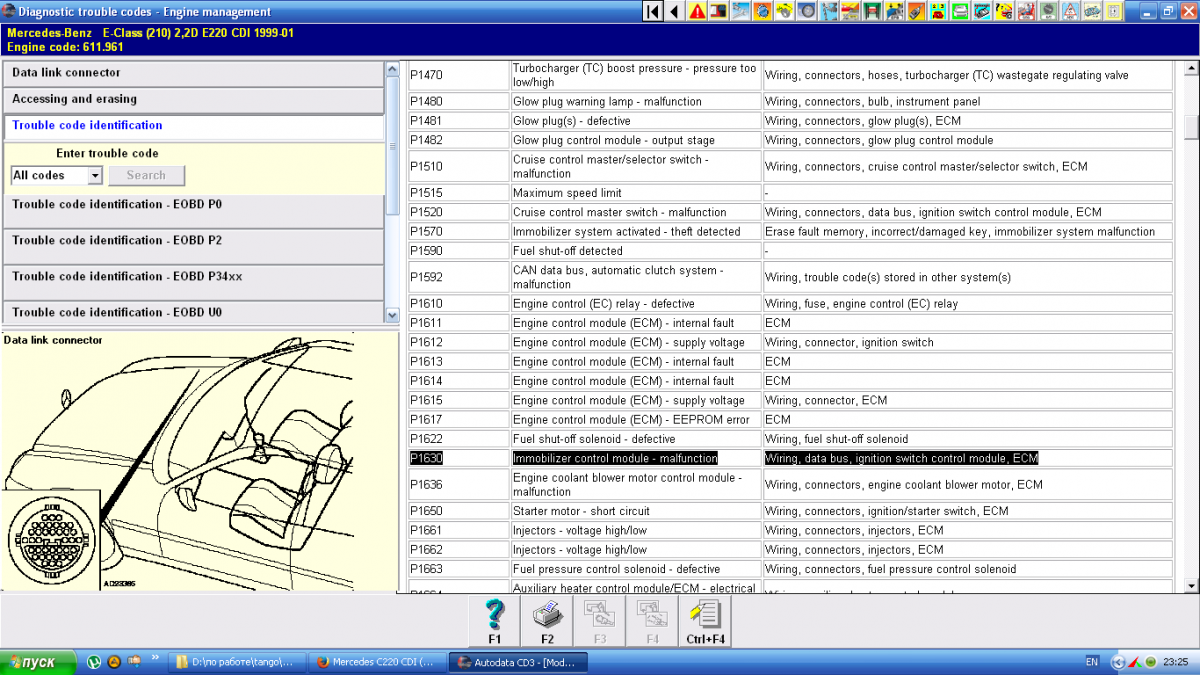

kyryarus Опубликовано 5 июня, 2014 Поделиться Опубликовано 5 июня, 2014 Доброго времени суток всем. Проблема такая: машина приехала на ремонт (своим ходом) для замены маховика. Маховик заменили. Заводим, не заводится. Проверяем старом, по движку выдает P1630 Drive authorization signal. Подскажите плиз в чем может быть проблема? Ссылка на комментарий Поделиться на другие сайты Поделиться

nemez36 Опубликовано 6 июня, 2014 Поделиться Опубликовано 6 июня, 2014 При чём здесь ДПКВ? По ошибке, в моторном нет разрешения на запуск, только почему стартер крутит? Ссылка на комментарий Поделиться на другие сайты Поделиться

Студент 84 Опубликовано 8 июня, 2014 Поделиться Опубликовано 8 июня, 2014 Если стар по OBD показывает P1630, то может там питалово или провода где то замыкают? Вы их не смотрели, авто механика или автомат? Ссылка на комментарий Поделиться на другие сайты Поделиться
