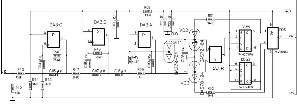

Alex64 Опубликовано 5 июня, 2014 Поделиться Опубликовано 5 июня, 2014 Канал детонации. Ссылка на комментарий Поделиться на другие сайты Поделиться

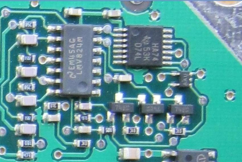

MegaDED Опубликовано 5 июня, 2014 Автор Поделиться Опубликовано 5 июня, 2014 Это точно от Автэла? Что за элементы под надписями DA3:C, DA3:D, DA3:A ??? 74HC74 и 74V1T00C нет на плате. =( Ссылка на комментарий Поделиться на другие сайты Поделиться
Alex64 Опубликовано 5 июня, 2014 Поделиться Опубликовано 5 июня, 2014 От Автела... Ссылка на комментарий Поделиться на другие сайты Поделиться

yur9 Опубликовано 15 ноября, 2014 Поделиться Опубликовано 15 ноября, 2014 Большое спасибо Alex64 за картинку в посте 4. В интернете куча модификаций схем января 7.2 -- позиция DA3 нигде не обозначена. Ссылка на комментарий Поделиться на другие сайты Поделиться
