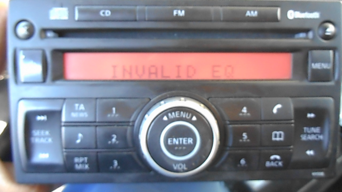

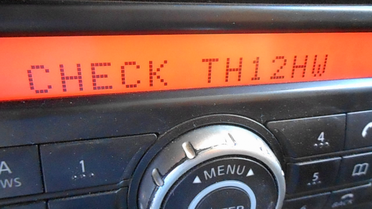

khariton.h Опубликовано 7 июня, 2014 Поделиться Опубликовано 7 июня, 2014 (изменено) ПАРНИ привет ситуация такая приехала машина ниссан кашкай 2009 год магнитола пишит секюрити код я нажимаю кнопки чтоб ввести код а они нефункцианируют клиент гаворит что только скинул клемму и все у ребят в ниссане спрашивал что может быть а они гаворят незнаем мы их по горантии меняли подключал на X treil пишет другии ошибки ну наверно из за имошника вапрос что делать кто подскажет может дамп переписать или у них что то сгорает Изменено 7 июня, 2014 пользователем khariton.h Ссылка на комментарий Поделиться на другие сайты Поделиться
u-vovchika Опубликовано 7 июня, 2014 Поделиться Опубликовано 7 июня, 2014 Точно непомню. Но по картинке похож. Была такая ситуация, на столе не реагировал. Раскодировал и на машине пошло Ссылка на комментарий Поделиться на другие сайты Поделиться

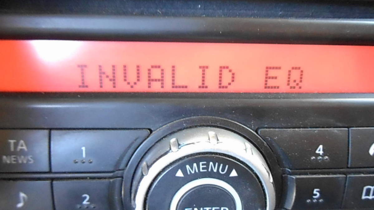

dmitr511 Опубликовано 7 июня, 2014 Поделиться Опубликовано 7 июня, 2014 (изменено) Он пишет неисправен эквалайзер, проверьте сзади 12 пин разьём. Изменено 7 июня, 2014 пользователем dmitr511 Ссылка на комментарий Поделиться на другие сайты Поделиться
khariton.h Опубликовано 7 июня, 2014 Автор Поделиться Опубликовано 7 июня, 2014 надписи он стал писать потому что я ее подключил на x treil а на кашкае подключаю он просит код но самое главное он недает его ввести у этих же нет магнитол каличество папыток ввода кнопки нереагируют Ссылка на комментарий Поделиться на другие сайты Поделиться
dmitr511 Опубликовано 7 июня, 2014 Поделиться Опубликовано 7 июня, 2014 в зависимости от прошивки можно сделать : 1 запрос пин кода 2 запрос по иммо 3 без кода Ссылка на комментарий Поделиться на другие сайты Поделиться
