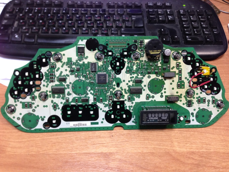

BOSS-900 Опубликовано 8 октября, 2015 Поделиться Опубликовано 8 октября, 2015 судя по правому углу, тут уже кто-то был Ссылка на комментарий Поделиться на другие сайты Поделиться
S500 Опубликовано 8 октября, 2015 Автор Поделиться Опубликовано 8 октября, 2015 Всем добрый вечер! Не хочу создавать новой темы т.к. речь о щитке от Jeep Liberty 2005г. Кто подскажет как снять стрелы на этом щитке (и не наступить на грабли), т.к. на САМИХ МОТОРАХ как я понял нет ограничителей и думаю выставить потом будет проблематично. Фото положения стрел панели Зачем снимать стрелы Ссылка на комментарий Поделиться на другие сайты Поделиться
BOSS-900 Опубликовано 8 октября, 2015 Поделиться Опубликовано 8 октября, 2015 Зачем снимать стрелы до проца добраться Ссылка на комментарий Поделиться на другие сайты Поделиться
simca43 Опубликовано 9 октября, 2015 Поделиться Опубликовано 9 октября, 2015 судя по правому углу, тут уже кто-то был перекупы были походу Ссылка на комментарий Поделиться на другие сайты Поделиться
BOSS-900 Опубликовано 9 октября, 2015 Поделиться Опубликовано 9 октября, 2015 перекупы были походу Походу да. Часто встречаю панели когда Check-Engine припаян к ABS, особенно на дизелях. Как не странно основная масса людей соглашаются все восстановить - КРОМЕ ТАКСИСТОВ и молодежи на отечественных тазиках. Ссылка на комментарий Поделиться на другие сайты Поделиться

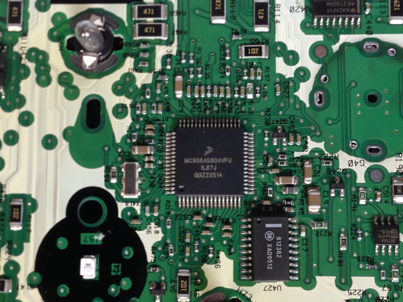

BOSS-900 Опубликовано 9 октября, 2015 Поделиться Опубликовано 9 октября, 2015 Всем доброго времени суток! Нужна помощь. Прочитал упой hc908as60, поправил, записать не даёт. Перепробовал множество вариантов. Ссылка на комментарий Поделиться на другие сайты Поделиться
RAFF Опубликовано 10 октября, 2015 Поделиться Опубликовано 10 октября, 2015 Попробуй так (для упы): поднять ножки IRQ,PTA0,RESET, выбрать AZ60A, далее нажать auto baut rate, попробовать прочитать. Если прочиталось, попробовать записать. Ссылка на комментарий Поделиться на другие сайты Поделиться
Кемал Опубликовано 10 октября, 2015 Поделиться Опубликовано 10 октября, 2015 Всем доброго времени суток! Нужна помощь. Прочитал упой hc908as60, поправил, записать не даёт. Перепробовал множество вариантов. я думаю там нужен Оранж 5 Ссылка на комментарий Поделиться на другие сайты Поделиться
