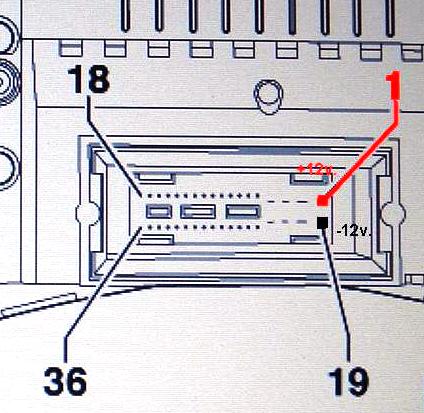

владимир 71 Опубликовано 4 октября, 2016 Поделиться Опубликовано 4 октября, 2016 всем здравствуйте . принесли щиток Jetta дизель .1k0 920 854r . 24с32 + микронас 3272. год не знаю. пытаюсь поправить цифры. не смог найти подключение на столе. есть ли у кого нибудь распин ? Ссылка на комментарий Поделиться на другие сайты Поделиться

052 Опубликовано 4 октября, 2016 Поделиться Опубликовано 4 октября, 2016 На столе подключить .Питалово и витая пара, которая на диагнозу. Ссылка на комментарий Поделиться на другие сайты Поделиться
