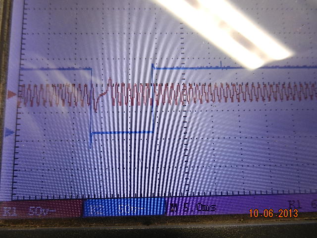

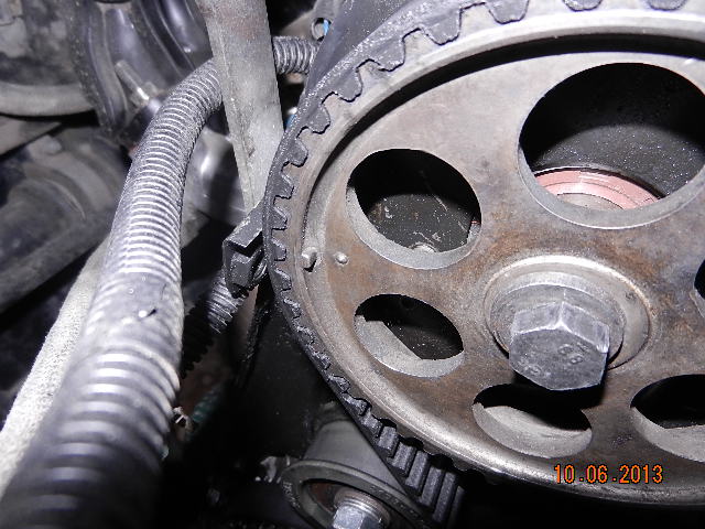

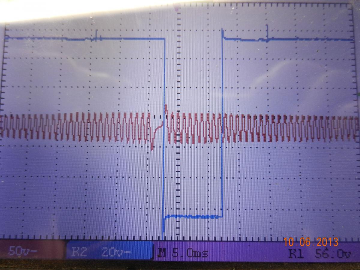

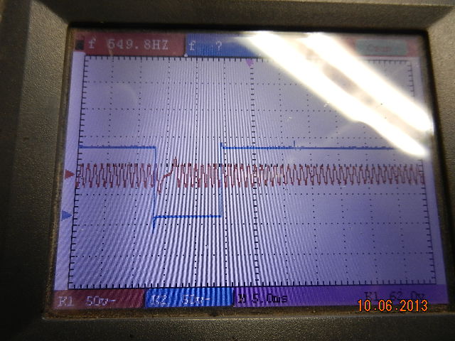

Санёк Опубликовано 10 июня, 2014 Поделиться Опубликовано 10 июня, 2014 Проблема в машинке при резкой перегазовке появляется ошибка P0340 Неисправность датчика положения распределительного вала . Заменил шестерни грм ( двс 8 клапанный ) Прилагаю осцилку , подскажите как понимаю распредвал отстаёт ? . Фазы грм настраивал раз много , не могу понять причину ошибки . Датчик распредвала 3 по счёту эффект тот же . Ссылка на комментарий Поделиться на другие сайты Поделиться
SERGEII 2011 Опубликовано 10 июня, 2014 Поделиться Опубликовано 10 июня, 2014 Отметчик на р/валу на месте ? Не болтается ? Мозги подкиньте для начала. Ссылка на комментарий Поделиться на другие сайты Поделиться
Санёк Опубликовано 10 июня, 2014 Автор Поделиться Опубликовано 10 июня, 2014 Отметчик на р/валу на месте ? Не болтается ? Мозги подкиньте для начала. штифт на валу сидит мёртво не болтается , мозги уже подкидывал , не то . Распредвал стандартный . Ссылка на комментарий Поделиться на другие сайты Поделиться
Alex64 Опубликовано 10 июня, 2014 Поделиться Опубликовано 10 июня, 2014 (изменено) Распредвал отстает. Проверить метки на маховике, распредвал, 20-й зуб задающего диска. Изменено 10 июня, 2014 пользователем Alex64 Ссылка на комментарий Поделиться на другие сайты Поделиться
Санёк Опубликовано 10 июня, 2014 Автор Поделиться Опубликовано 10 июня, 2014 Распредвал почти на зуб раньше сделал , ошибка пока не проявляется . Подскажите причину , распредвал стандарт , шестерни стандартные . Шпонки новые , посадочные места неразбиты . У меня осцилограф для электроники предназначен для диагностики мало подходит , хотелось бы с датиком давления сравнить , но пока нет мотортестера . Ссылка на комментарий Поделиться на другие сайты Поделиться

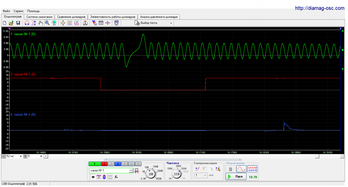

gonta Опубликовано 11 июня, 2014 Поделиться Опубликовано 11 июня, 2014 (изменено) Вот типа так должно быть на 8 кл 1.6 двигателе. Изменено 11 июня, 2014 пользователем gonta Ссылка на комментарий Поделиться на другие сайты Поделиться
dics38rus Опубликовано 11 июня, 2014 Поделиться Опубликовано 11 июня, 2014 Распредвал почти на зуб раньше сделал , ошибка пока не проявляется . Подскажите причину , распредвал стандарт , шестерни стандартные . Шпонки новые , посадочные места неразбиты . У меня осцилограф для электроники предназначен для диагностики мало подходит , хотелось бы с датиком давления сравнить , но пока нет мотортестера . Шестерни на 1.5 и 1.6 разные, как раз разница у них один зуб смещения вот и вся причина . Ссылка на комментарий Поделиться на другие сайты Поделиться
Санёк Опубликовано 12 июня, 2014 Автор Поделиться Опубликовано 12 июня, 2014 Шестерни на 1.5 и 1.6 разные, как раз разница у них один зуб смещения вот и вся причина . У меня на фото как раз от 1.6 на полуторке метка другая Ссылка на комментарий Поделиться на другие сайты Поделиться
