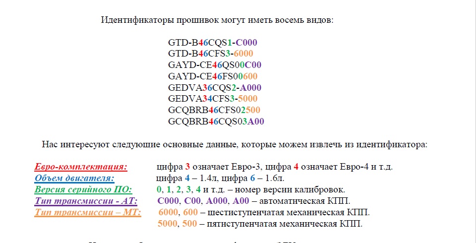

Alexaner789 Опубликовано 13 ноября, 2015 Поделиться Опубликовано 13 ноября, 2015 Добрый день. новый rio 2015 софт GCQBRF46CFS016001 какую заливать ? Ссылка на комментарий Поделиться на другие сайты Поделиться

autocat Опубликовано 16 мая, 2016 Поделиться Опубликовано 16 мая, 2016 RIO 1.6 MT 2016 CGQBRF56CFS016006 Есть такая Тюн+Е2? Ссылка на комментарий Поделиться на другие сайты Поделиться
ledokol Опубликовано 16 мая, 2016 Автор Поделиться Опубликовано 16 мая, 2016 Такая есть GCQBRF46CFS01600 Ссылка на комментарий Поделиться на другие сайты Поделиться

turkot Опубликовано 19 июня, 2016 Поделиться Опубликовано 19 июня, 2016 нужно прошить solaris родной софт GRBRB44CQS5-A000, подойдет GRBRB44CQS6-A000? Ссылка на комментарий Поделиться на другие сайты Поделиться
ledokol Опубликовано 19 июня, 2016 Автор Поделиться Опубликовано 19 июня, 2016 Подойдет. Ссылка на комментарий Поделиться на другие сайты Поделиться
turkot Опубликовано 27 июня, 2016 Поделиться Опубликовано 27 июня, 2016 Подойдет. не подошел,большая детонация в нагрузку, завтра попробую залить сток на основе, GRBRB44CQS6-A000, на CQS5-A000 сток,не могу найти Ссылка на комментарий Поделиться на другие сайты Поделиться
