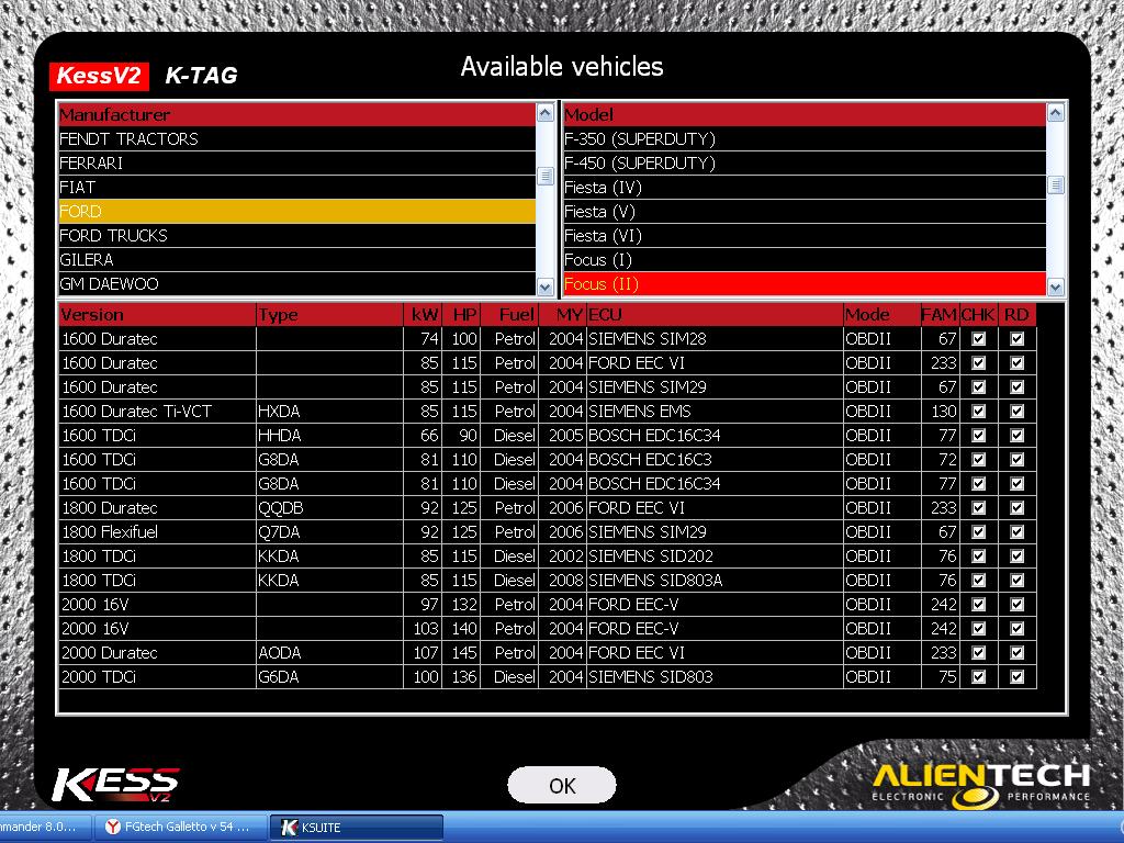

krav Опубликовано 27 февраля, 2016 Поделиться Опубликовано 27 февраля, 2016 (изменено) В 26.02.2016 в 17:35, desha09 сказал: я честно говоря не совсем уверен т.к новичок но знакомый мастер (наставник) мне сказал что нужны доп. модули чтоб читать не достающие машины в программе.теперь и ищу их. А этот мастер(наставник) выложил бы кар-лист(либо скрин) от оригинала где эти модули заявлены, былоб интересно посмотреть(сравнить) хотя бы кусочик, допустим по тем же фордам. Иначе это просто ГОН. Вот например в Кессе видно бензинки фордовские Изменено 27 февраля, 2016 пользователем krav Ссылка на комментарий Поделиться на другие сайты Поделиться

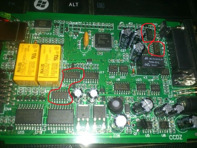

tipomaster Опубликовано 15 марта, 2016 Поделиться Опубликовано 15 марта, 2016 Доброго дня всем, скажите Что за чуда у меня galetto v54, и что в ней менять софт становится но не иденты не флеш не читает, смотрел на м73 бош7.9.7+. Ссылка на комментарий Поделиться на другие сайты Поделиться
krav Опубликовано 15 марта, 2016 Поделиться Опубликовано 15 марта, 2016 Фото ни о чем. Как подключался? Ссылка на комментарий Поделиться на другие сайты Поделиться
lis@a Опубликовано 15 марта, 2016 Поделиться Опубликовано 15 марта, 2016 (изменено) Какие микросхемы стоят? маркировка? Сделай фото в хорошем разрешении Изменено 15 марта, 2016 пользователем lis@a Ссылка на комментарий Поделиться на другие сайты Поделиться

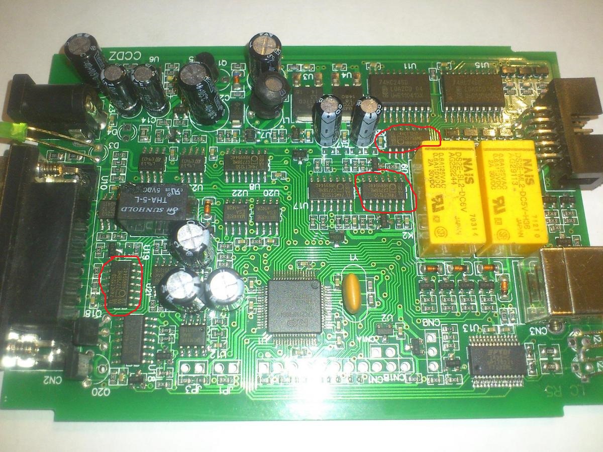

tipomaster Опубликовано 15 марта, 2016 Поделиться Опубликовано 15 марта, 2016 В 15.03.2016 в 11:16, lis@a сказал: Какие микросхемы стоят? маркировка? Сделай фото в хорошем разрешении Фота первый рас в ставлю на форуме, учусь и писать так что не обессудьте, с час попробую лучше сделать . Ссылка на комментарий Поделиться на другие сайты Поделиться
tipomaster Опубликовано 15 марта, 2016 Поделиться Опубликовано 15 марта, 2016 А вот так В 15.03.2016 в 11:16, lis@a сказал: Какие микросхемы стоят? маркировка? Сделай фото в хорошем разрешении Самый верхний с права HSF4011BT а остальные 74HCT125D там вроде кандеры тоже не те. В 15.03.2016 в 11:16, lis@a сказал: Какие микросхемы стоят? маркировка? Сделай фото в хорошем разрешении В 15.03.2016 в 11:12, krav сказал: Фото ни о чем. Как подключался? Цеплялся как комбике. Ссылка на комментарий Поделиться на другие сайты Поделиться

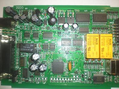

lis@a Опубликовано 15 марта, 2016 Поделиться Опубликовано 15 марта, 2016 У меня такая была....ни к-линия , ни BDM толком не работали.. Для начала меняй 74НС125D на 74HC14D.... Есть тема по доработке гали, попробуй через поиск.... Вечером фото своей платы скину для сравнения. Ссылка на комментарий Поделиться на другие сайты Поделиться
tipomaster Опубликовано 15 марта, 2016 Поделиться Опубликовано 15 марта, 2016 В 15.03.2016 в 12:31, lis@a сказал: У меня такая была....ни к-линия , ни BDM толком не работали.. Для начала меняй 74НС125D на 74HC14D.... Есть тема по доработке гали, попробуй через поиск.... Вечером фото своей платы скину для сравнения. Спасибо . Ссылка на комментарий Поделиться на другие сайты Поделиться
tipomaster Опубликовано 15 марта, 2016 Поделиться Опубликовано 15 марта, 2016 В 15.03.2016 в 12:42, tipomaster сказал: Спасибо . Если проверяли галет с м73 и бош 7.9.7+ скажите как цеплялись может я не правильно цеплялся . Ссылка на комментарий Поделиться на другие сайты Поделиться
LAI Опубликовано 20 марта, 2016 Поделиться Опубликовано 20 марта, 2016 Многие продавцы заявляют, что эта галл работает на 24В. Подскажите пожалуйста кто силен в схемах, что поглядеть на плате, что бы точно определиться в этом вопросе. Ссылка на комментарий Поделиться на другие сайты Поделиться
single2004 Опубликовано 20 марта, 2016 Поделиться Опубликовано 20 марта, 2016 В 20.03.2016 в 13:54, LAI сказал: Многие продавцы заявляют, что эта галл работает на 24В. Подскажите пожалуйста кто силен в схемах, что поглядеть на плате, что бы точно определиться в этом вопросе. там помойму переходник для 24в в комплекте шел... Ссылка на комментарий Поделиться на другие сайты Поделиться
lis@a Опубликовано 21 марта, 2016 Поделиться Опубликовано 21 марта, 2016 Цитата Многие продавцы заявляют, что эта галл работает на 24В. Подскажите пожалуйста кто силен в схемах, что поглядеть на плате, что бы точно определиться в этом вопросе. На 24В работает. Читал MANы без проблем. Ссылка на комментарий Поделиться на другие сайты Поделиться
LAI Опубликовано 21 марта, 2016 Поделиться Опубликовано 21 марта, 2016 Проверил все элементы по входу на питании. Все расчитаны на 24в. Подключил к 24в. Шкала указателя напряжения зеленая. Должна работать. Всем спасибо. Ссылка на комментарий Поделиться на другие сайты Поделиться
