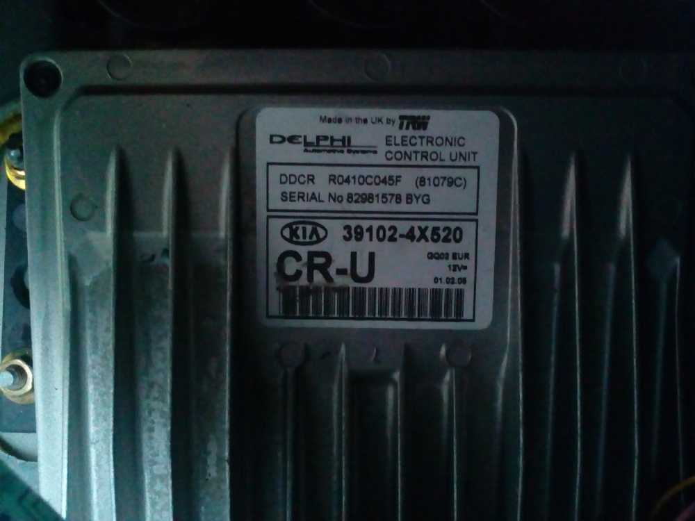

Гость Опубликовано 14 мая, 2016 Поделиться Опубликовано 14 мая, 2016 DDCR Delfi на Kia Carnival делал кто через розетку? Есть информация, что не получится.... Ссылка на комментарий Поделиться на другие сайты Поделиться
