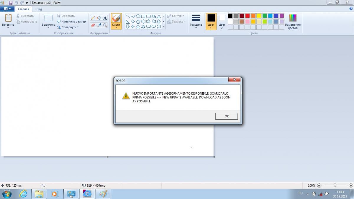

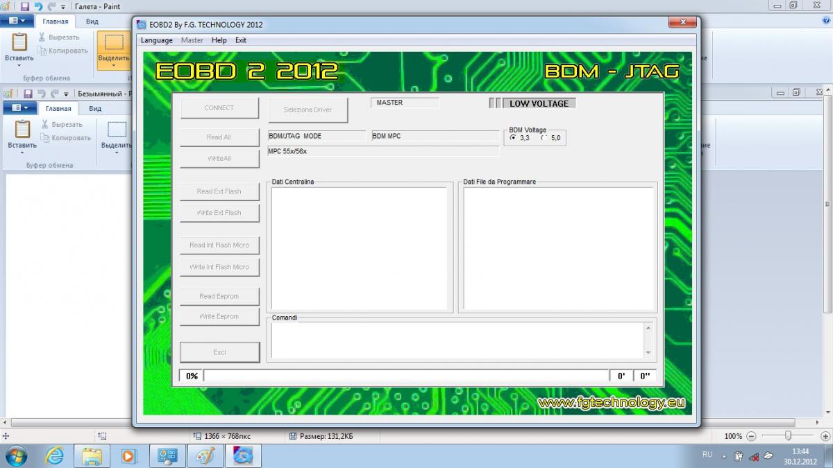

ogerc Опубликовано 21 мая, 2016 Поделиться Опубликовано 21 мая, 2016 Здравствуйте. Не могу запустить Галету 4 54 пробовал на XP и на 7 не получается. Подскажите в чем может быть причина. Заранее благодарю Ссылка на комментарий Поделиться на другие сайты Поделиться
fakk6 Опубликовано 21 мая, 2016 Поделиться Опубликовано 21 мая, 2016 А скрины с запускающейся программы...... Ссылка на комментарий Поделиться на другие сайты Поделиться
ogerc Опубликовано 21 мая, 2016 Поделиться Опубликовано 21 мая, 2016 А скрины с запускающейся программы...... Скрины драйвера? Ссылка на комментарий Поделиться на другие сайты Поделиться
