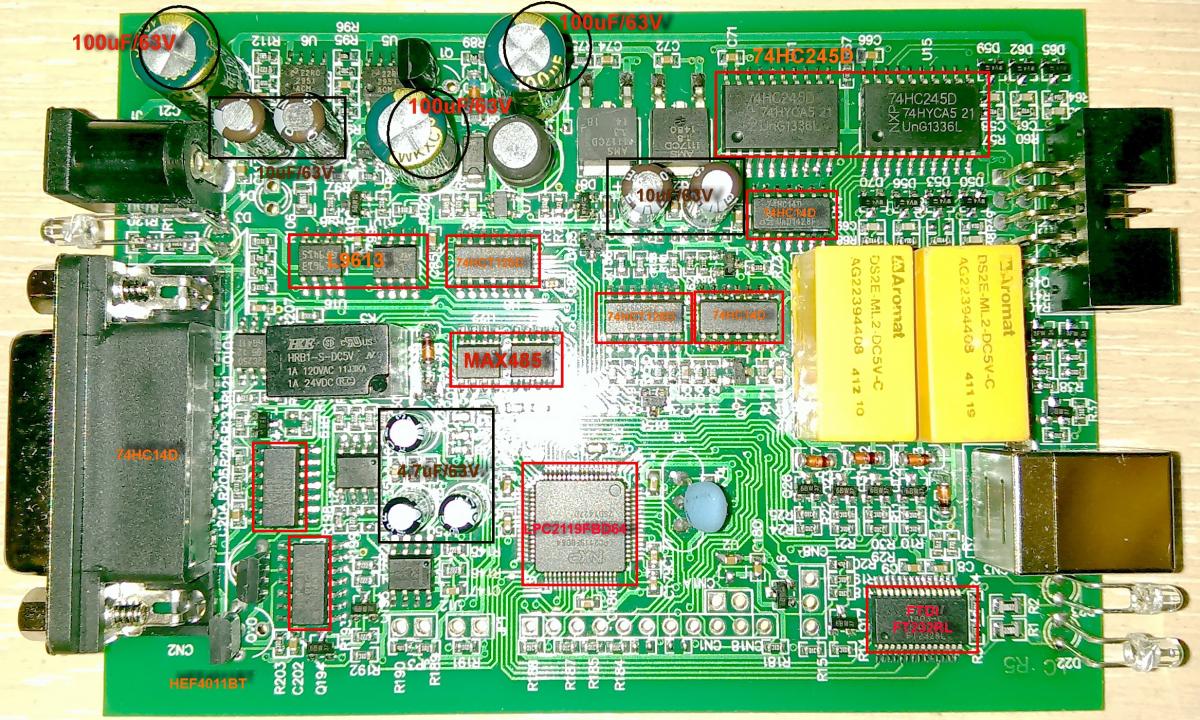

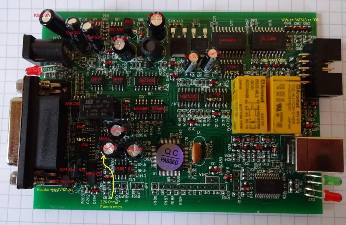

Voldemar_71 Опубликовано 3 июля, 2016 Опубликовано 3 июля, 2016 В 23.06.2016 в 00:10, toxicblade сказал: Добрался я наконец то до галеты за 550 евро и посмотрел на содержимое внутри...забавно, в китайских вариантах начинка оказалась в некоторых деталях с точностью наоборот (из тех что видел я) - и как же мы хотели чтобы все работало?! А теперь по порядку: 1) Логика типов LS14, 74HCT14, HCT14 должна быть заменена на 74HC14D (Philips-NXP) или ST HC14 (в евроклоне вообще почти все от ST) 2) Логика типов HCT125, 74HCT125, должна быть заменена на 74HC125D или HC125 3) Логика типов HC245, 74HC245, должна быть заменена на 74HCT125D или HCT245 4) С релюшками везде уже много раз все писали - Omron, но я ничего не вижу плохого и в NAiS, Takamisawa или Aromat, главное чтобы фирменные. 5) Обязательно внимательно проверьте комплементарную пару полевых транзисторов ZVP2106a и ZVN2106a, должно быть именно так (у меня стояли оба ZVP) 6) L9613 менять смысла не вижу (в приборе за кучу евро стоят именно такие) 7) что касается CAN - вариантов от китайцев видел 3, а именно TJA1040, a82c250, a82c251. В евроклоне стоит a82c251. Я себе поставил MCP2551l, пересадил из Mulitronics, связь ну очень шустрая. Полные испытания своего ru clone пока не проводил - жду прихода HCT245 BDM у меня работает как пулемет, изменения см. на моем фото( https://yadi.sk/i/TBSbHucksixat), всем удачи ! Прошивка 0386 - она все таки свежее, чем 0475 Отписывайтесь плиз по результатам тестов. На яндексе диске фото не открывается

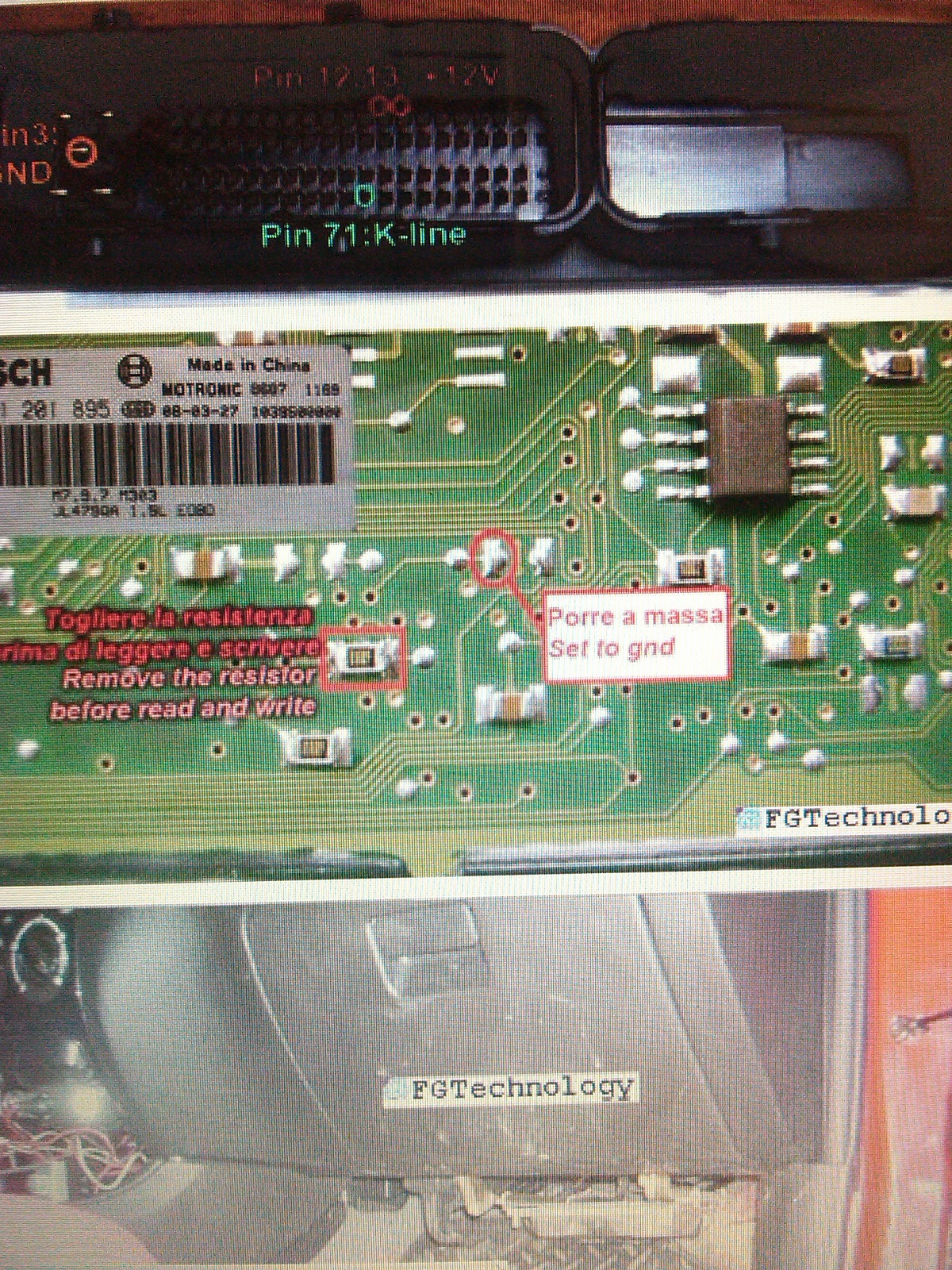

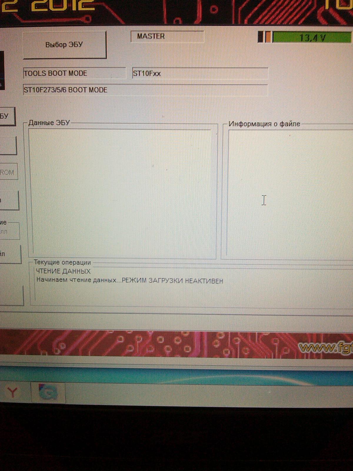

vitas 555 Опубликовано 25 июля, 2016 Опубликовано 25 июля, 2016 (изменено) Добра всем. Ребят кто направит куда поглядеть. Галетта v54 не работает с к-линией. Пробывал подключать bosch 7.9.7. и 7.9.8. пишет нет режима загрузки. вот так. подключался как на фото 2 Изменено 25 июля, 2016 пользователем vitas 555
gals-57 Опубликовано 25 июля, 2016 Опубликовано 25 июля, 2016 Как ты подключался? Как нибудь по другому ты эти блоки шил? bosch 7.9.7...... с каким процессором? может все таки bosch 7.9.7+ ??? Проц ST10F275 ??? Подсказка: Комбиком? чиплодером? Резистор перепаивал? Какой и куда? Бут режим как обеспечивал? Галю где брал? Что еще ты ею шил?
vitas 555 Опубликовано 25 июля, 2016 Опубликовано 25 июля, 2016 (изменено) В 25.07.2016 в 21:05, gals-57 сказал: Как ты подключался? Как нибудь по другому ты эти блоки шил? bosch 7.9.7...... с каким процессором? может все таки bosch 7.9.7+ ??? Проц ST10F275 ??? Подсказка: Комбиком? чиплодером? Резистор перепаивал? Какой и куда? Бут режим как обеспечивал? Галю где брал? Что еще ты ею шил? Да 7.9.7+.Эти блоки комбик берет влет. Но я хочу галетту проверить. Галетто v54 китай. Судя по фото для галетты, резик перепаивать не обязательно, ПРОСТО отпаял. бут режим, замыкал 104 ногу на массу через 10кОм. шил логана через OBD. Изменено 25 июля, 2016 пользователем vitas 555
gals-57 Опубликовано 26 июля, 2016 Опубликовано 26 июля, 2016 Хелп от комбика почитай, может питания не хватает ?
vitas 555 Опубликовано 26 июля, 2016 Опубликовано 26 июля, 2016 (изменено) В 26.07.2016 в 05:39, gals-57 сказал: Хелп от комбика почитай, может питания не хватает ? хелп читал. но там по другому программируется не так как у галетты. комбиком делаю 7.9.7+ легко, хочу прошить галеттой, но не получается, траблы с к-линией, как победить? Изменено 26 июля, 2016 пользователем vitas 555

LogoVaz Опубликовано 26 июля, 2016 Опубликовано 26 июля, 2016 (изменено) В 26.07.2016 в 10:55, vitas 555 сказал: 7.9.7 знаю как прошить. Хочется сделать Галеттой. Ну так смотрите хелпы по доработке, может у вас в галете с к-линией косяк ? информации море. Вот пара фоток сравнивайте, проверяйте. Да и прозвоните шнур гатлетовский, китайци бывают провода цветами путают. У меня было несколько раз. Изменено 26 июля, 2016 пользователем LogoVaz
