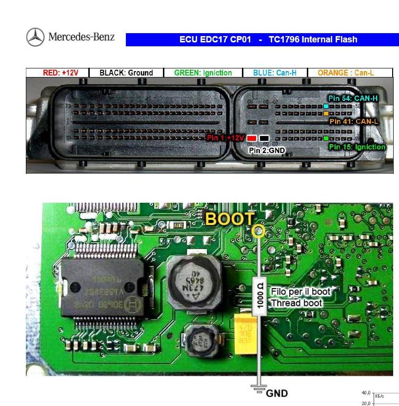

Гость Опубликовано 27 июля, 2016 Опубликовано 27 июля, 2016 Цитата EDC17 CP01 c MB делал кто? Сегодня пробовал-отказалась связываться. Пишет Boot error! Подключался как в хелпе. А похоже в хелпе косяк! На 15 пине указан провод К-лайн (зеленый) По хелпу Ктага туда подается 12 вольт! Где истина?

Виталик 522 Опубликовано 27 июля, 2016 Опубликовано 27 июля, 2016 (изменено) В 27.07.2016 в 12:21, karel сказал: А похоже в хелпе косяк! На 15 пине указан провод К-лайн (зеленый) По хелпу Ктага туда подается 12 вольт! Где истина? Истина в том что когда галя работает с кановым эбу, зелый провод имитирует включение зажигания подавая +12 Вольт осталось только на каждый провод по лампочке повесить для понимания процесса) Изменено 27 июля, 2016 пользователем Виталик 522

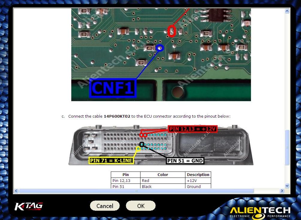

vitas 555 Опубликовано 1 августа, 2016 Опубликовано 1 августа, 2016 Ппробывал прошить галеттой 4 v54 эбу bosch m7.9.7+. Подключал по схеме комбилодыря, зеленый провод галетты на 71 пин. в галетте выбирал вкладку ST10F275 boot modе. 104 ногу на массу через 6кОм. чуда не произошло. После попытался прошить комбилоадером но блок на связь не вышел. В ходе экспериментов с галеттой, блок один раз сильно нагрелся. Не пойму, может я его где-то закоротил, то ли галетта вальнула его. Но факт остается фактом.

romando Опубликовано 2 августа, 2016 Опубликовано 2 августа, 2016 китай галей 7.9.7,17.9.7 считывал, но катагом это делать намного удобней и проще.
