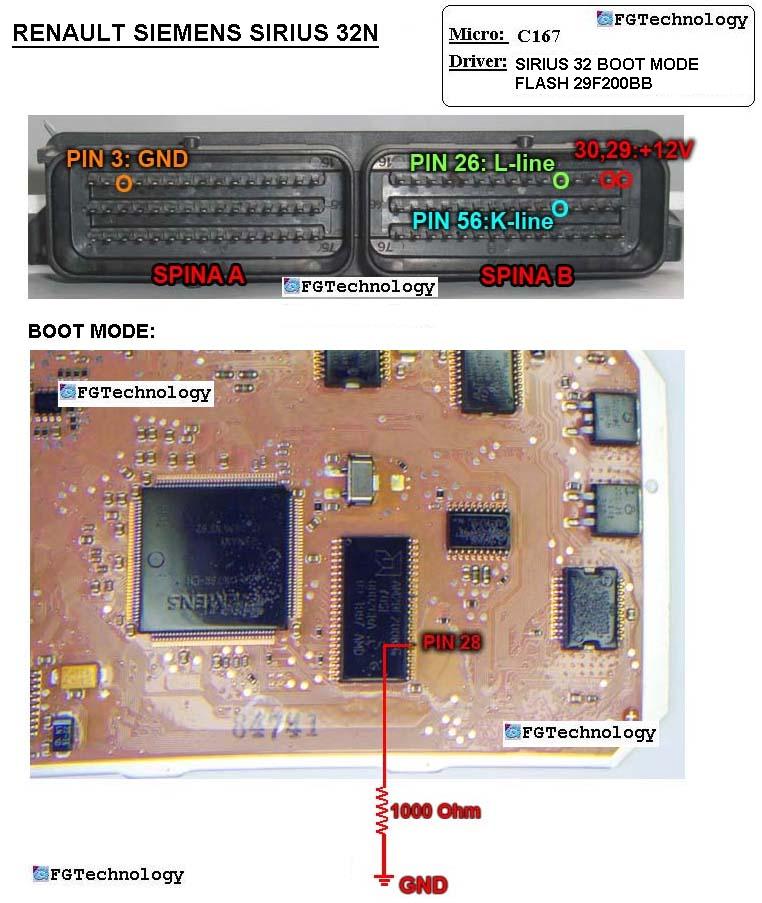

Sebbat Опубликовано 30 января, 2017 Опубликовано 30 января, 2017 ну конечно я пробовал, в предыдущем посте написал - "при попытке сконнектиться доходит до 75% и рвет связь" пробовал блок на столе
senya1961 Опубликовано 30 января, 2017 Опубликовано 30 января, 2017 Схему подключения выложи. valnatic не будь в каждой бочке затычкой,сам посты набиваешь?
valnatic Опубликовано 30 января, 2017 Опубликовано 30 января, 2017 В 30.01.2017 в 11:34, senya1961 сказал: Схему подключения выложи. valnatic не будь в каждой бочке затычкой,сам посты набиваешь? В какой хочу, в той и буду. А зачем мне посты набивать, что мне даёт? Весна что ли приближается?
Sebbat Опубликовано 30 января, 2017 Опубликовано 30 января, 2017 В 30.01.2017 в 11:34, senya1961 сказал: Схему подключения выложи. Подключал по схеме - питание + на 29 и 30, масса на 28 зеленый от Галеты на 56 контакт, желтый на 26-ой
Sebbat Опубликовано 30 января, 2017 Опубликовано 30 января, 2017 Благодарствую ! Значит на машине этот флеш не перешить без вскрытия...

olle67 Опубликовано 31 января, 2017 Опубликовано 31 января, 2017 В 30.01.2017 в 21:46, Sebbat сказал: Благодарствую ! Значит на машине этот флеш не перешить без вскрытия... Сегодня немного помучался и считал и прошил,подключался как на картинке в мануале но цвета иначе-Минус,3 пин черный провод...+12 ,также,29,30пин....L-Line-жёлтый 26пин...K-Line,зелёный 56пин...а на флеше на 28 ногу-серый проводок,в котором сопротивление и всё,даже питание помоему не передёргивал тумблером
