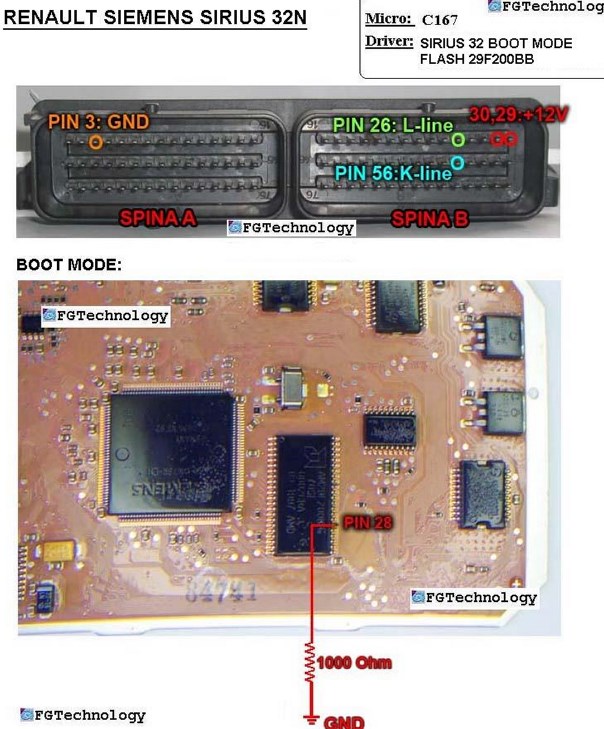

Sebbat Опубликовано 1 февраля, 2017 Опубликовано 1 февраля, 2017 (изменено) В 31.01.2017 в 19:59, olle67 сказал: Сегодня немного помучался и считал и прошил,подключался как на картинке в мануале но цвета иначе-Минус,3 пин черный провод...+12 ,также,29,30пин....L-Line-жёлтый 26пин...K-Line,зелёный 56пин...а на флеше на 28 ногу-серый проводок,в котором сопротивление и всё,даже питание помоему не передёргивал тумблером В 31.01.2017 в 19:59, olle67 сказал: Сегодня немного помучался и считал и прошил,подключался как на картинке в мануале но цвета иначе-Минус,3 пин черный провод...+12 ,также,29,30пин....L-Line-жёлтый 26пин...K-Line,зелёный 56пин...а на флеше на 28 ногу-серый проводок,в котором сопротивление и всё,даже питание помоему не передёргивал тумблером а у меня что-то никак... может блок дохлый попался, завтра другой попробую... режим boot-mode выбираем ведь ? а там же еще обычный есть я так понимаю - подключаем зеленый провод галеты на к-лайн, а желтый на л-лайн ? Изменено 1 февраля, 2017 пользователем Sebbat

Sebbat Опубликовано 8 февраля, 2017 Опубликовано 8 февраля, 2017 Нифига не получается на столе Китайской галетой 2 Sirius 32 прочитать... Может, оба блока не рабочие, конечно, а может только оригинальная читает... Пробовал и через CAR читать с бутом без бута и через TOOL BOOT с бутом - нифига. Смущает еще в углу картинка, которая просит переходник STANDART убрать или поставить... Я подключаюсь через переходник с кнопкой-тумблером питания и множеством выводов-пинов как на рисунке - 26 на желтый, 56 - зеленый 29 и 30 на красные, 3 на черный. 28 контакт флеши на массу через 1кОм
olle67 Опубликовано 8 февраля, 2017 Опубликовано 8 февраля, 2017 на 28 подключи серый провод ,в нем должно сопротивление впаенно и без переходника провода к котлете
Sebbat Опубликовано 8 февраля, 2017 Опубликовано 8 февраля, 2017 (изменено) так и подключаю выбирать TOOL BOOT или CAR ? Изменено 8 февраля, 2017 пользователем Sebbat
senya1961 Опубликовано 8 февраля, 2017 Опубликовано 8 февраля, 2017 Что ты извращаешься?Эти блоки галета пишет по дырке.Ты уверен что блок рабочий?
olle67 Опубликовано 8 февраля, 2017 Опубликовано 8 февраля, 2017 В 08.02.2017 в 16:47, Sebbat сказал: так и подключаю выбирать TOOL BOOT или CAR ? TOOL BOOT
Sebbat Опубликовано 8 февраля, 2017 Опубликовано 8 февраля, 2017 не уверен... буду искать точно рабочий... а на автосе она разве всю флеш сольет по дырке без бута ?
senya1961 Опубликовано 8 февраля, 2017 Опубликовано 8 февраля, 2017 Фулл не сольет,но хоть убедишься что блок рабочий
Sebbat Опубликовано 8 февраля, 2017 Опубликовано 8 февраля, 2017 в смысле целиком всю флеш ? а на столе в буте ?

Sebbat Опубликовано 9 февраля, 2017 Опубликовано 9 февраля, 2017 Приехала рено на отключение иммо, Sirius 32 (без N), опять на столе подключаюсь, жму ECU datat и опять 75% и рвет связь. В буте вообще не коннектится. Пробовал по-разному - и с резистором просто и как прибор пишет подать массу (подавал через 1кОм) включить питание, отключить массу. Все варианты перебрал - не хочет коннектится. Руками отключил иммо, внутрь блока вставил эмуль. Пробую опять подключаться на столе - без бута - все читается. Вычитывает флеш, но в своем галетовском формате )). Так что по дырке смысл теряется. Хотя бы научится флеш сливать не выпаивая... Пойду блоки свои реанимировать, чтобы было на чем тренироваться...
Sebbat Опубликовано 9 февраля, 2017 Опубликовано 9 февраля, 2017 Один блок реанимировал Когда просто иммо офф делаешь - не читается блок по диагнозе, только когда с эмулятором. На прошлой рено 1,6 16V стоял блок Sirius 32N, на теперешней без N. Эти блоки по железу отличаются. Взаимозаменяемы ли эти блоки ?
