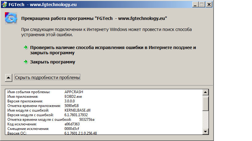

margadon Опубликовано 7 марта, 2017 Опубликовано 7 марта, 2017 В 07.03.2017 в 08:35, li-man сказал: Поставил прогу от евроклона.Все работает как часы. ее же ставил .... и дрова переустанавливал ,не хочет работать ... может софт косячный ? вылазит вот это сообщение...

fakk6 Опубликовано 7 марта, 2017 Опубликовано 7 марта, 2017 Вот вроде так, решение не мое: read.txtПолучение информации... 1
yalymka Опубликовано 7 марта, 2017 Опубликовано 7 марта, 2017 (изменено) В 07.03.2017 в 09:47, fakk6 сказал: Вот вроде так, решение не мое: Всегда сначала устанавливал версию для ХР , потом для 7-ки , а потом уже подтыкал галету и травил на дрова . Все это делал при отключенном антивире , а потом еще добавлял файлы , удаляемые антивирем , в исключения . Изменено 7 марта, 2017 пользователем yalymka
