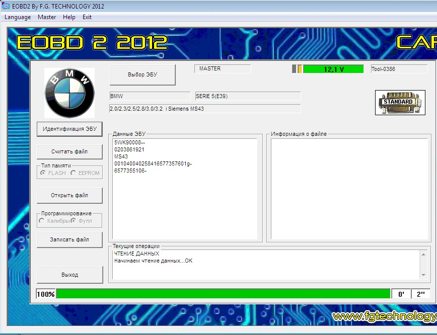

regeon42 Опубликовано 14 марта, 2017 Опубликовано 14 марта, 2017 (изменено) Всем привет! Подскажите что не так. Не могу прочитать по розетке блок Siemens MS43, иденты отдает читать начинаешь выдает ошибку на 2% отправить лог. Автомобиль BMW E39 2.5i Изменено 14 марта, 2017 пользователем regeon42
Voldemar_71 Опубликовано 15 марта, 2017 Опубликовано 15 марта, 2017 Может напряжение на АКБ поднять зарядным?
li-man Опубликовано 15 марта, 2017 Опубликовано 15 марта, 2017 В 14.03.2017 в 13:29, regeon42 сказал: Всем привет! Подскажите что не так. Не могу прочитать по розетке блок Siemens MS43, иденты отдает читать начинаешь выдает ошибку на 2% отправить лог. Автомобиль BMW E39 2.5i 1.png В буте вычитай фулл.
regeon42 Опубликовано 15 марта, 2017 Опубликовано 15 марта, 2017 В 15.03.2017 в 07:49, li-man сказал: В буте вычитай фулл. Да я в буте давно вычитал, меня интересует почему не читает через розетку.
li-man Опубликовано 15 марта, 2017 Опубликовано 15 марта, 2017 В 15.03.2017 в 08:54, regeon42 сказал: Да я в буте давно вычитал, меня интересует почему не читает через розетку. Написали же выше.Попробуйте вольтаж повысить.
