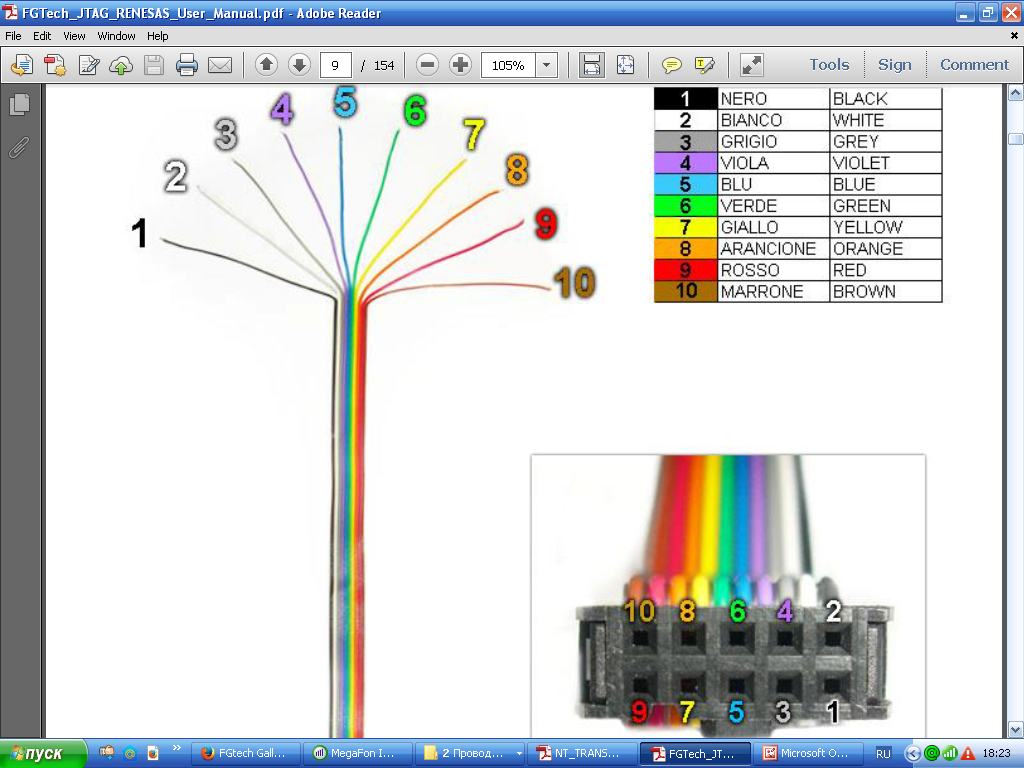

white2 Опубликовано 31 марта, 2017 Поделиться Опубликовано 31 марта, 2017 Здравствуйте. Подскажите, распиновка кабеля галеты ренесас с цветными проводами совпадают с кабелем китаг? Может кто проверял? Ссылка на комментарий Поделиться на другие сайты Поделиться
052 Опубликовано 31 марта, 2017 Поделиться Опубликовано 31 марта, 2017 (изменено) Здравствуйте. Подскажите, распиновка кабеля галеты ренесас с цветными проводами совпадают с кабелем китаг? Может кто проверял? Скажите, а под ренесас, это там где чёрные, красные и белый, синий ,зелёный? Изменено 31 марта, 2017 пользователем 052 Ссылка на комментарий Поделиться на другие сайты Поделиться
white2 Опубликовано 31 марта, 2017 Поделиться Опубликовано 31 марта, 2017 Да десять разноцветных проводов. Вот это галеты. Ссылка на комментарий Поделиться на другие сайты Поделиться

white2 Опубликовано 31 марта, 2017 Поделиться Опубликовано 31 марта, 2017 Это новый блок. Такого я еще не видел. В хелпе китаг есть 4JJ1 но он схематически другой. Подключения буут не совпадают. Я его прочитал по ОБД на машине и на столе комбиком, а вот при записи он упал и перестал выходить на связь. Проблема скорее всего, что работал Опенпорт-2, а не делинком. меркул Может поделитесь схемой подключения буут пинов для записи? Ссылка на комментарий Поделиться на другие сайты Поделиться
