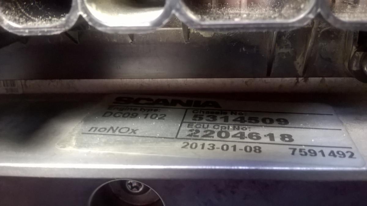

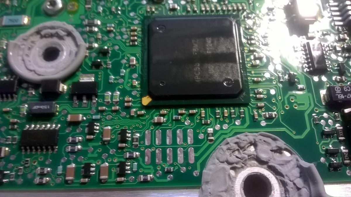

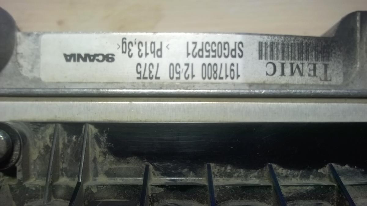

alexs34 Опубликовано 22 мая, 2017 Поделиться Опубликовано 22 мая, 2017 Прочитал Scania 2013г двигатель DC09 102 ECU 2204618 EMS6 MPC555 , может есть кто сможет глянуть на адекватность и отключить мочевину? на коммерческой основе в л.с. DC09 102 MPC555 EMS6 V1.binПолучение информации... Ссылка на комментарий Поделиться на другие сайты Поделиться

trauka Опубликовано 23 мая, 2017 Поделиться Опубликовано 23 мая, 2017 В 22.05.2017 в 21:19, alexs34 сказал: Прочитал Scania 2013г двигатель DC09 102 ECU 2204618 EMS6 MPC555 , может есть кто сможет глянуть на адекватность и отключить мочевину? на коммерческой основе в л.с. WP_20170522_005.jpg WP_20170522_004.jpg WP_20170522_003.jpg ...то что вы выложили это eeprom. SCR с помощью этого файла не отключить. ..."вычитывайте" MPC и я смогу вам помочь) Ссылка на комментарий Поделиться на другие сайты Поделиться

alexs34 Опубликовано 23 мая, 2017 Поделиться Опубликовано 23 мая, 2017 В 23.05.2017 в 17:16, trauka сказал: ...то что вы выложили это eeprom. SCR с помощью этого файла не отключить. ..."вычитывайте" MPC и я смогу вам помочь) почистите личку Ссылка на комментарий Поделиться на другие сайты Поделиться
