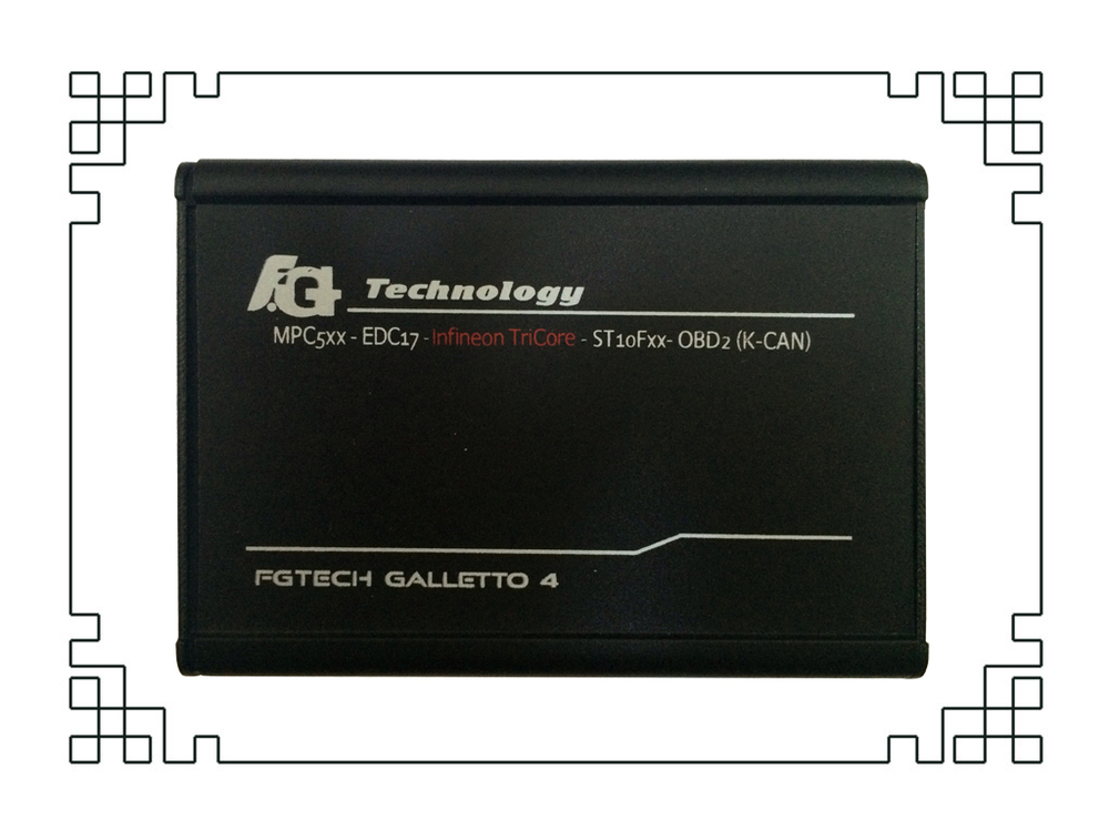

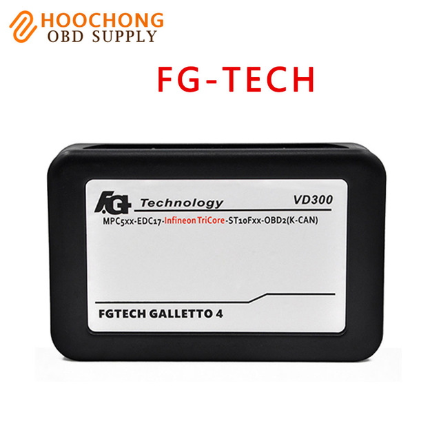

VRC Опубликовано 27 мая, 2017 Поделиться Опубликовано 27 мая, 2017 Знающие подскажите какой взять лучше белый или черный кто юзает........ Ссылка на комментарий Поделиться на другие сайты Поделиться
052 Опубликовано 27 мая, 2017 Поделиться Опубликовано 27 мая, 2017 Одно и то же по функционалу. Не белое и чёрное, а пластик-белый и метал-чёрный. Разные платы, разные точки для прошивки проца. Ссылка на комментарий Поделиться на другие сайты Поделиться
