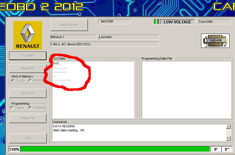

nevedas Опубликовано 27 апреля, 2018 Поделиться Опубликовано 27 апреля, 2018 снят с исправного авто. самое интересное снял сечас с соренто тоже 15 блок и таже история(не определяет) Ссылка на комментарий Поделиться на другие сайты Поделиться
nevedas Опубликовано 27 апреля, 2018 Поделиться Опубликовано 27 апреля, 2018 с первым разобрался , теперь другой вопрос о наскоко понимаю не состыковка шрифтов Ссылка на комментарий Поделиться на другие сайты Поделиться
