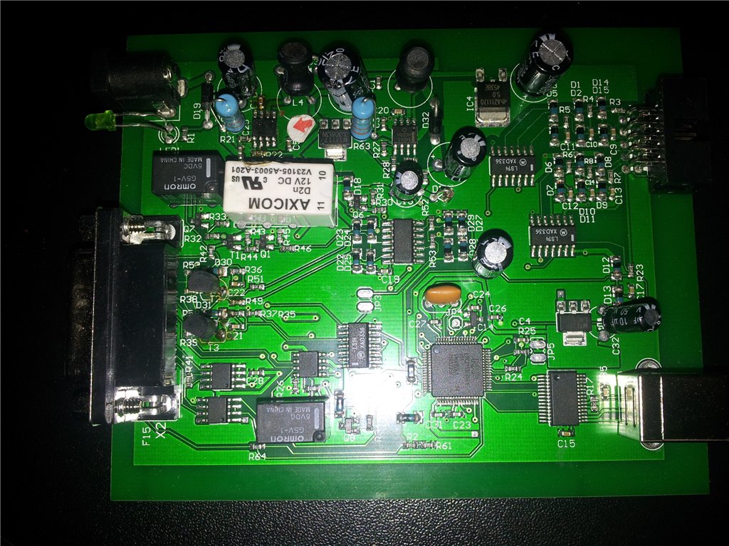

чавойто 161 Опубликовано 24 ноября, 2015 Поделиться Опубликовано 24 ноября, 2015 (изменено) Ори BDM-100 это BDM EVC, а то что китаюги обозвали BDM-100 на самом деле клон CMD и по распину с ним совпадает один к одному, конечно если в китайском подвале еще не напутали ко всему. Парни, ктонить в 24 тыкал? Да МАНа с EDC7C32 пробовал пытать, не захотел читать, хотя напряжение показывал нормально. После несколько Логанов шил нормально, а вот на последнем Логане подгорел малеха, ушел за редактором, а клиент с воткнутой в ОБД2 Галетой2 машину завел погреться. В итоге сгорел резюк R1(рядом со светодиодом) и светодиод поплавился. Кто подскажет номинал резюка? Изменено 24 ноября, 2015 пользователем чавойто 161 Ссылка на комментарий Поделиться на другие сайты Поделиться
Виталик 522 Опубликовано 24 ноября, 2015 Поделиться Опубликовано 24 ноября, 2015 (изменено) пару килоом впаяй, он же только для светодиода Изменено 24 ноября, 2015 пользователем Виталик 522 Ссылка на комментарий Поделиться на другие сайты Поделиться
