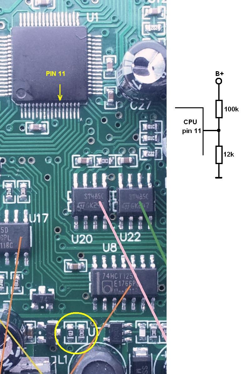

вадимк Опубликовано 28 ноября, 2015 Поделиться Опубликовано 28 ноября, 2015 "Не правильное отображение напряжения питания".Если кого раздражает такая ситуация,то есть выход.Находим два резистора,обведенные желтым кругом.Меняем (подбираем) номинал (-ы).Радуемся! Ссылка на комментарий Поделиться на другие сайты Поделиться

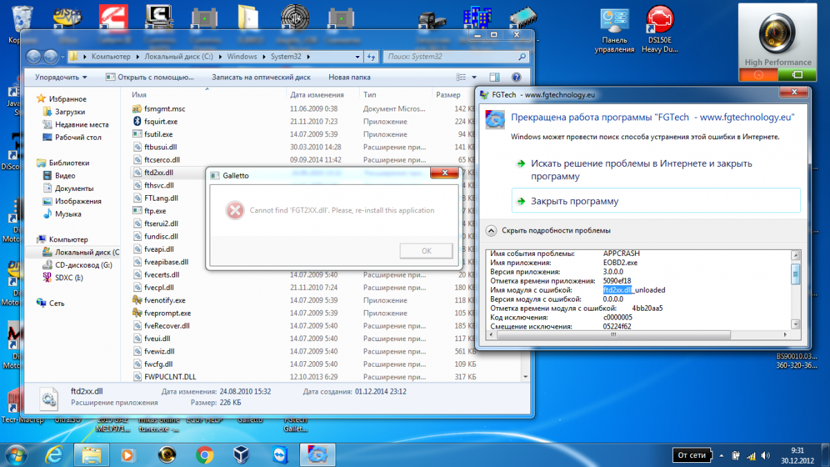

Torleg Опубликовано 15 декабря, 2015 Поделиться Опубликовано 15 декабря, 2015 (изменено) Давно не пользовался Galleto. Тут понадобилась, и облом при запуске (на скрине). Пробовал переустанавливать, не запускается. На домашнем компе установилась и работает. Может-ли влиять на не запуск установленный драйвера FTDI для мастеркитовского kl line? Изменено 15 декабря, 2015 пользователем Torleg Ссылка на комментарий Поделиться на другие сайты Поделиться
lis@a Опубликовано 15 декабря, 2015 Поделиться Опубликовано 15 декабря, 2015 Привет! Снеси ее, почисти реестр и переустанови заново. Должно помочь. А к-лайник у тебя на том же порте что и галлетта? Ссылка на комментарий Поделиться на другие сайты Поделиться

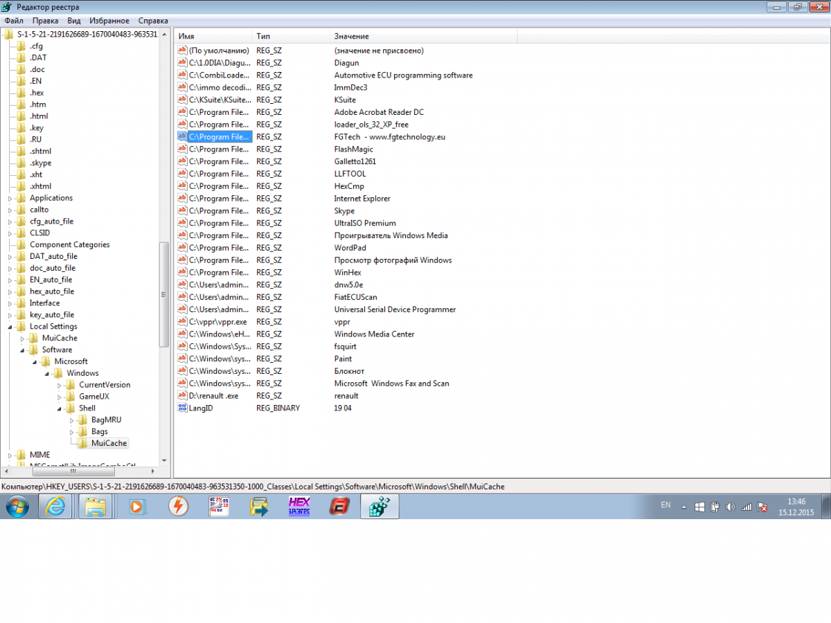

Torleg Опубликовано 15 декабря, 2015 Поделиться Опубликовано 15 декабря, 2015 Скрин после переустановки. Как реестр почистить. Я тут нуб в реестре. Порты разные. Дома ставил/переустанавливал все работает. а на рабочем никак. Если удалить и заново установить драйвера в диспетчере , то уже ругается на "Имя модуля с ошибкой: KERNELBASE.dll" Пробовал подкидывать ftd2xx.dll и fgt2xx.dll из этой темы - не работает. Ссылка на комментарий Поделиться на другие сайты Поделиться
lis@a Опубликовано 15 декабря, 2015 Поделиться Опубликовано 15 декабря, 2015 нажимаешь клавишу windows +R откроется командная строка вводишь команду regedit откроется редактор реестра нажимаешь Ctrl+F, откроется окно поиска по реестру вводишь то, как у тебя обзывается галлетта после установки (у меня FGtech v54) если все правильно-получится примерно так.... И очень!!! аккуратно удаляешь все, где есть FGTechnology... Ссылка на комментарий Поделиться на другие сайты Поделиться

Torleg Опубликовано 15 декабря, 2015 Поделиться Опубликовано 15 декабря, 2015 Образ винды. FTDI драйвера для мастеркиовского KKL-Line. Просто установка драйверов (CDM v2.12.00 WHQL Certified.exe) на запуск Galleto V54 не влияет. Но после подключения мастеркиовского KKL-Line на FTDI232RL и установке драйверов в диспетчере устройств, Galetto V54 не запускается. ошибка "Имя модуля с ошибкой: KERNELBASE.dll" Ссылка на комментарий Поделиться на другие сайты Поделиться

Torleg Опубликовано 15 декабря, 2015 Поделиться Опубликовано 15 декабря, 2015 Galleto USB\VID_0403&PID_DAAD&REV_0600 USB\VID_0403&PID_DAAD KKl-line USB\VID_0403&PID_6001&REV_0400 USB\VID_0403&PID_6001 DLL-ки пробовал подкидывать Ошибка с "Имя модуля с ошибкой: ftd2xx.dll_unloaded" меняется на "Имя модуля с ошибкой: KERNELBASE.dll" Ссылка на комментарий Поделиться на другие сайты Поделиться
