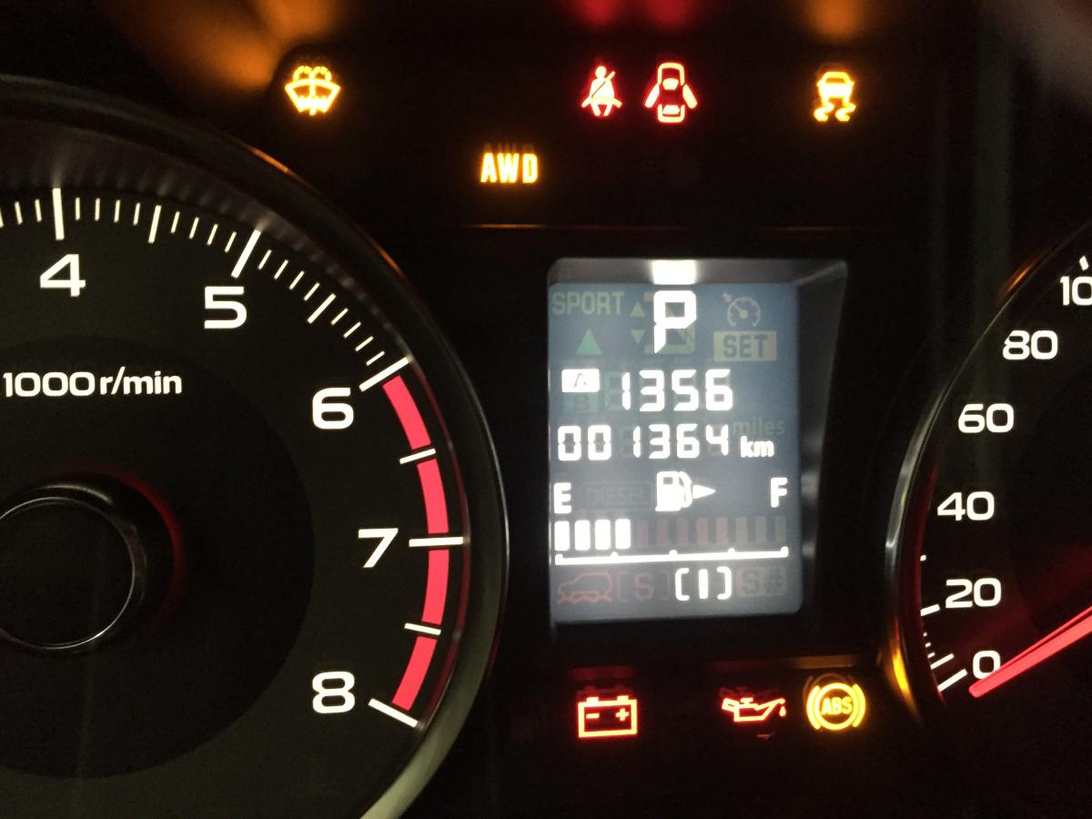

BOB3120 Опубликовано 5 мая, 2015 Автор Поделиться Опубликовано 5 мая, 2015 L200 93c86 Это вы иммете ввиду мой микроб на фото это 93с86??? там какой? на фото не видно.... так то нет проблем их прочитать.. Что нет проблем прочитать?? Именно этот ренесас??? или что??? На фото две маленьки микрушки одну из них я сфоткал микроскопом Ссылка на комментарий Поделиться на другие сайты Поделиться

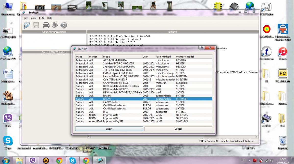

yrii Опубликовано 6 мая, 2015 Поделиться Опубликовано 6 мая, 2015 R5F72531DFPU EcuFlash его читает.. Ссылка на комментарий Поделиться на другие сайты Поделиться
BOB3120 Опубликовано 6 мая, 2015 Автор Поделиться Опубликовано 6 мая, 2015 (изменено) а откуда такая уверенность о наличии дубля вообще? я вот считаю что там пусто по данному вопросу... парируйте...только конкретикой, а не мне говорили, сам видел, или бабушки у подъезда нашептали... вот субару селект монитор нашептал)))) EcuFlash его читает.. Все бегу пробовать))))))) Спасибо огромное EcuFlash его читает.. Я вот глянул но там нет ДЕНСО( Не подскажите что выбирать?? Может у меня просто старая версия?? Изменено 6 мая, 2015 пользователем BOB3120 Ссылка на комментарий Поделиться на другие сайты Поделиться
yrii Опубликовано 6 мая, 2015 Поделиться Опубликовано 6 мая, 2015 по типу процессора выбирай.. SH72531 модель BRZ 2013+ Ссылка на комментарий Поделиться на другие сайты Поделиться

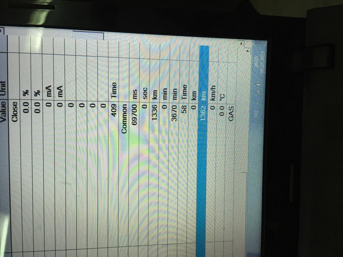

BOB3120 Опубликовано 6 мая, 2015 Автор Поделиться Опубликовано 6 мая, 2015 кароче слил я с двух фориков с дампы, а они абсолютно одинаковые Выходит в этом Ренесасе как и в тех что блоках srs есть еще и епром!!! В котором синхра ключей и пробег млять тоже там!!! Кто знает как её прочитать или может вообще стереть, Отзовитесь!!! Ход мыслей следующий- синрху я положу ssm3 а прошиву основного флеша залью через еку флеш, или если я его сотру каковы варианты что проц вообще потом свяжеться с еку флешером???? Ссылка на комментарий Поделиться на другие сайты Поделиться

BOB3120 Опубликовано 11 мая, 2015 Автор Поделиться Опубликовано 11 мая, 2015 Галета не справилась! Все дудбль трогать не стал сделал только щиток, думаю распространенного решения нет Ссылка на комментарий Поделиться на другие сайты Поделиться
