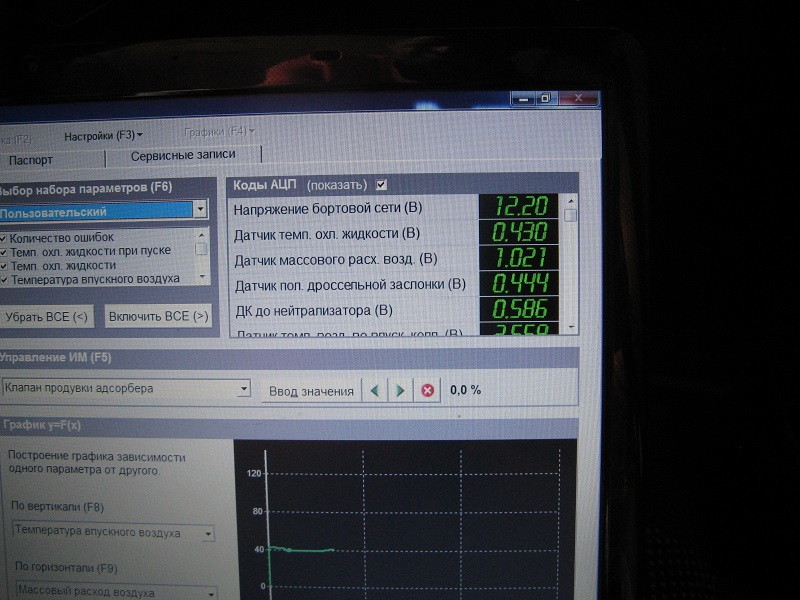

mestizo7 Опубликовано 15 июня, 2014 Поделиться Опубликовано 15 июня, 2014 (изменено) Здорова всем, вчера промыл дроссель и после решил посмотреть, что там как... и вот вижу всего 20 шагов рхх, раньше не было такого. Это моя машина ДУ не крутил упорный винт на месте залит краской, РХХ ставил другой с ним так же на холодную ~ 34 шагов с прогревом уходит на 20. Единственное что сделал, так это на торце самой заслонки счистил завернутые заусенцы образованные при производстве но они настолько тонкие были что я их соскоблил ногтем. Приора 2008 г.в., пробег 75000 Прошивка (new 92 B174DR(LR) Е2 final) расход воздуха на ХХ = 10,7 собственно на фото видно Подскажите пожалуйста; На что влияет малое количество шагов? Исправлять регулировкой упора ДЗ? Спасибо. Изменено 15 июня, 2014 пользователем mestizo7 Ссылка на комментарий Поделиться на другие сайты Поделиться
nerd Опубликовано 15 июня, 2014 Поделиться Опубликовано 15 июня, 2014 что не нравится то? ХХ устойчивый? Ссылка на комментарий Поделиться на другие сайты Поделиться
mestizo7 Опубликовано 15 июня, 2014 Автор Поделиться Опубликовано 15 июня, 2014 (изменено) ХХ ровный, вообще, всё устраивает проблем нет, просто смутило не соответствие типовым параметрам - очень мало шагов. Изменено 15 июня, 2014 пользователем mestizo7 Ссылка на комментарий Поделиться на другие сайты Поделиться
nerd Опубликовано 15 июня, 2014 Поделиться Опубликовано 15 июня, 2014 типовые параметры применимы к стоку Ссылка на комментарий Поделиться на другие сайты Поделиться
mestizo7 Опубликовано 15 июня, 2014 Автор Поделиться Опубликовано 15 июня, 2014 Понял. Спасибо Ссылка на комментарий Поделиться на другие сайты Поделиться
romario-1 Опубликовано 15 июня, 2014 Поделиться Опубликовано 15 июня, 2014 Если туда ещё корявый РХХ воткнуть то будет всего шагов 7, не больше. Ссылка на комментарий Поделиться на другие сайты Поделиться
