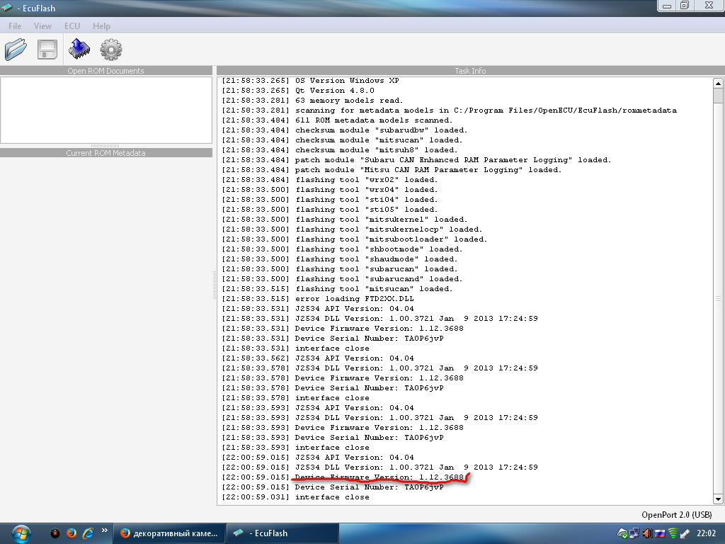

dxgg79088 Опубликовано 18 июня, 2014 Поделиться Опубликовано 18 июня, 2014 Поддерживаю, как можно узнать версию и как настроить? планирую покупку Флешера а вот как обновлять и что куда устанавливать хелп что ли какой... на скрине выделена версия адаптора. Вот только я сам не понял если версия старее, как в моём случае 1.12.3688, то он может прочесть и записать? И как быть владельцам опен с версией которая не подходит под тестовую версию . В вашем письме было сказано ( найдено программное решение данной проблемы и вышла тестовая версия приложения для работы с новой версией прошивки OpenPort2.0) вот и возник вопрос про старую версию прошивки адаптора. Просто не было ещё авто с такими блоками (Valeo). Ссылка на комментарий Поделиться на другие сайты Поделиться

s.v. Опубликовано 18 июня, 2014 Поделиться Опубликовано 18 июня, 2014 на скрине выделена версия адаптора. Вот только я сам не понял если версия старее, как в моём случае 1.12.3688, то он может прочесть и записать? И как быть владельцам опен с версией которая не подходит под тестовую версию . В вашем письме было сказано ( найдено программное решение данной проблемы и вышла тестовая версия приложения для работы с новой версией прошивки OpenPort2.0) вот и возник вопрос про старую версию прошивки адаптора. Просто не было ещё авто с такими блоками (Valeo). Я с версией firmware 1.12.3688 читал дастера валео 42, 2 раза прочитал, дампы одинаковые, авто ездит. Но не писал т.к. предостерегли по поводу завала. Так до сих пор и не могу записать... Кто владеет мануалом для пиасини, поделитесь по возможности... Будет проще "тестировать", зная что поднимешь бес проблем... Ссылка на комментарий Поделиться на другие сайты Поделиться

dxgg79088 Опубликовано 19 июня, 2014 Поделиться Опубликовано 19 июня, 2014 подтверждаю выше написаное , но я ничего не удалял. версия программы ecuflash_1444247_win_beta.exe. Ссылка на комментарий Поделиться на другие сайты Поделиться
aaaaaaaaaa2001 Опубликовано 19 июня, 2014 Автор Поделиться Опубликовано 19 июня, 2014 а теперь запусти на чтение-и выйдет тебе лог с версией прошивки опена Ссылка на комментарий Поделиться на другие сайты Поделиться
