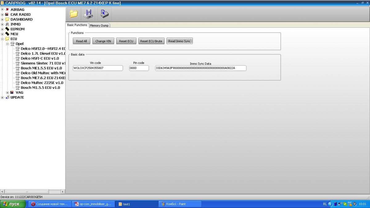

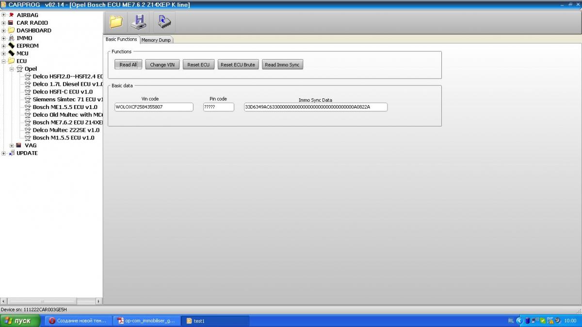

Bivisok Опубликовано 19 июня, 2014 Поделиться Опубликовано 19 июня, 2014 Доброго всем времени суток! Возникла такая проблемка - притащили Opel Combo от ОД, требовалась замена моторного на б.у. Блок был якобы сброшен. Что имеем на данный момент - в блоке Security wait time на 21 час, в иммо Wrong TP Key. Прочитать блок смог только карпрогом по k-line на столе, но есть сомнения, хотя ВИН правильно пишет. В окне пина знаки вопроса, т.е. видимо блок сброшен. Жду 21 час, ставлю моторный на место, захожу в иммо, ввожу пин, все ок, пытаюсь в функции иммо установить Engine ECU installed, выдает wrong security code entered, и опять встает в защиту на 21 час... комбо.BIN Ссылка на комментарий Поделиться на другие сайты Поделиться

Bivisok Опубликовано 19 июня, 2014 Автор Поделиться Опубликовано 19 июня, 2014 Пин 0000 это уже после синхронизации? нет, синхронизация не проходит, пин 0000 при Read Sync Data, при Read All знаки вопроса. Походу сбросили и иммо Какие ошибке в моторнике, а так мало инфы, откуда бинарник(после каких действий) В моторнике Wrong TP Key, даже если иммо и сброшен он должен принять новый ID40, но не принимает, так же пишет Wrong TP Key, бинарник считан Carprog оригинал, насчет корректности неуверен... Ссылка на комментарий Поделиться на другие сайты Поделиться

Opel Tech2 Опубликовано 19 июня, 2014 Поделиться Опубликовано 19 июня, 2014 (изменено) Не забываем смотрим на скриншот карпрога в нём win WOLOXCF2584355807 В wincode opel там где в начале буквы нет О есть (0 ноль) Внимательно пересмотрите все винкоды которые вводили. Правильный win W0L0XCF2584355807 Изменено 19 июня, 2014 пользователем Opel Tech2 Ссылка на комментарий Поделиться на другие сайты Поделиться

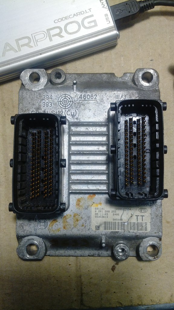

Opel Tech2 Опубликовано 19 июня, 2014 Поделиться Опубликовано 19 июня, 2014 (изменено) Двигатель Motronic ME 1.5.5 Z 12 XE Motronic ME 7.6.1 Z 12 XEP Z 14 XEP Обозначение ME 7.6.2 с каном вообще то. Разница в том что в 2007 году ставили ME7. 6.1 а уже в 2008 ME 7.6.2 Нужно точно определиться что за блок на Вашем авто. Давайте хоть фото блоков фото мотора потому как что то совсем не понятно куда чего и как. Может вообще блок не с той оперы? Изменено 19 июня, 2014 пользователем Opel Tech2 Ссылка на комментарий Поделиться на другие сайты Поделиться
Bivisok Опубликовано 19 июня, 2014 Автор Поделиться Опубликовано 19 июня, 2014 (изменено) А может и не с той, старого то никто не дал, ща сфоткаю пойду Изменено 19 июня, 2014 пользователем Bivisok Ссылка на комментарий Поделиться на другие сайты Поделиться
Opel Tech2 Опубликовано 19 июня, 2014 Поделиться Опубликовано 19 июня, 2014 Я что то сам уже запутался. (смотрел по корсе) По номеру блок от меривы Z14XEP (ME 7.6.1) Ссылка на комментарий Поделиться на другие сайты Поделиться
slada Опубликовано 19 июня, 2014 Поделиться Опубликовано 19 июня, 2014 (изменено) Короче пробуй ресетнуть блок опкомом с пином 0000. И проверь правильность вина. Изменено 19 июня, 2014 пользователем slada Ссылка на комментарий Поделиться на другие сайты Поделиться

dimon9555 Опубликовано 19 июня, 2014 Поделиться Опубликовано 19 июня, 2014 обычно в сброшенном моторнике пин FFFF, immo synk data -странноватая,много нулей. Сброшенный моторник или нет можно посмотреть в моторнике в параметрах Опкомом (immobiliser function programmed yes(несброшенный) no(сброшенный) ) Ключи никакие не будут писаться,ни старые ,ни новые- пока не привяжеш моторник Ссылка на комментарий Поделиться на другие сайты Поделиться
Bivisok Опубликовано 19 июня, 2014 Автор Поделиться Опубликовано 19 июня, 2014 обычно в сброшенном моторнике пин FFFF, immo synk data -странноватая,много нулей. Сброшенный моторник или нет можно посмотреть в моторнике в параметрах Опкомом (immobiliser function programmed yes(несброшенный) no(сброшенный) ) Ключи никакие не будут писаться,ни старые ,ни новые- пока не привяжеш моторник Моторник не сброшен, immo function programmed... Ссылка на комментарий Поделиться на другие сайты Поделиться
