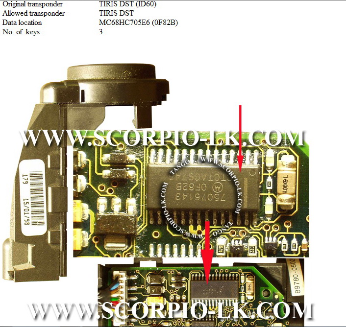

max360 Опубликовано 20 июня, 2014 Автор Поделиться Опубликовано 20 июня, 2014 (изменено) Привет земляк! Да. Стоит такая штука SC422757CDW 75076270V2.8 0K01S на MC68HC705E6 (0F82B) не похож. Не может быть чип 4D? Тогда почему 4с в автопривязке в дамп ложится? В автопривязке достаточно одного ключа? Изменено 20 июня, 2014 пользователем max360 Ссылка на комментарий Поделиться на другие сайты Поделиться

vandal Опубликовано 21 июня, 2014 Поделиться Опубликовано 21 июня, 2014 Привет земляк! Да. Стоит такая штука SC422757CDW 75076270V2.8 0K01S на MC68HC705E6 (0F82B) не похож. Не может быть чип 4D? Тогда почему 4с в автопривязке в дамп ложится? В автопривязке достаточно одного ключа? У вас на замке не усилитель, а полноценный иммо ! Чип 4С. Читайте проц, ложите ключи, будет вам щастье. Ссылка на комментарий Поделиться на другие сайты Поделиться

vandal Опубликовано 21 июня, 2014 Поделиться Опубликовано 21 июня, 2014 А как же это ? Ссылка на комментарий Поделиться на другие сайты Поделиться
Slavik k Опубликовано 21 июня, 2014 Поделиться Опубликовано 21 июня, 2014 тут 4с кей , не 4д Ссылка на комментарий Поделиться на другие сайты Поделиться
emz Опубликовано 21 июня, 2014 Поделиться Опубликовано 21 июня, 2014 А как же это ? на этом авенсисе куча вариантов исполнеия иммо, в том числе бывает и это.))) но ведь есть куча каталогов, в том числе и онлайн в интернете.., по которым можно пробить и посмотреть что на машинке есть и где стоит... даже по номеру блока моторного легко это вычисляется, не говоря уже по вину. да и 0K01S , что стоит в блочке на замке , говорит о том, что это не то что нам надо... да и на сам дамп моторного, если посмотреть внимательно, то всё понятно и так... тут 4с кей , не 4д Слав, в таком иммо как на картинке может быть как 4D так и 4С , элементная база очень схожа, а дампы разные.. Ссылка на комментарий Поделиться на другие сайты Поделиться
