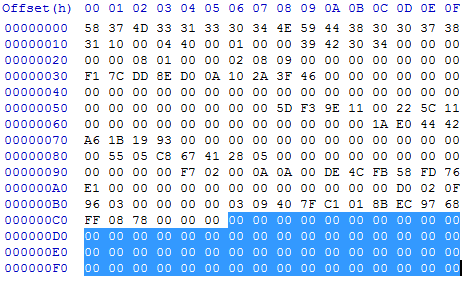

pike Опубликовано 23 июня, 2014 Поделиться Опубликовано 23 июня, 2014 (изменено) The mileage is stored in the next lines: Dash chip type is 68HC908AZ60 all shown bytes is a mileage 0200: 00 0F 42 40 FF F0 BD BF 00 0F 42 40 FF F0 BD BF 0210: 00 0F 42 40 FF F0 BD BF 00 0F 42 40 FF F0 BD BF 0220: 00 0F 42 40 FF F0 BD BF 00 0F 42 40 FF F0 BD BF 0230: 00 0F 42 40 FF F0 BD BF 00 0F 42 40 FF F0 BD BF 0240: 00 0F 42 40 FF F0 BD BF 00 0F 42 40 FF F0 BD BF 0250: 00 0F 42 40 FF F0 BD BF 00 0F 42 40 FF F0 BD BF 0260: 00 0F 42 40 FF F0 BD BF 00 0F 42 40 FF F0 BD BF 0270: 00 0F 42 40 FF F0 BD BF 00 0F 42 40 FF F0 BD BF In the BSI put 00's as shown here: (NEC uPD 780949) 00C0: xx xx xx xx xx xx 00 00 00 00 00 00 00 00 00 00 00D0: 00 00 00 00 00 00 xx xx xx xx xx xx xx xx xx xx Изменено 23 июня, 2014 пользователем pike Ссылка на комментарий Поделиться на другие сайты Поделиться
injectorlab Опубликовано 24 июня, 2014 Автор Поделиться Опубликовано 24 июня, 2014 Именно так и делал , результат 858993 . Ссылка на комментарий Поделиться на другие сайты Поделиться
balayeur Опубликовано 24 июня, 2014 Поделиться Опубликовано 24 июня, 2014 Как вариант еще занулить BSI .. Ссылка на комментарий Поделиться на другие сайты Поделиться
