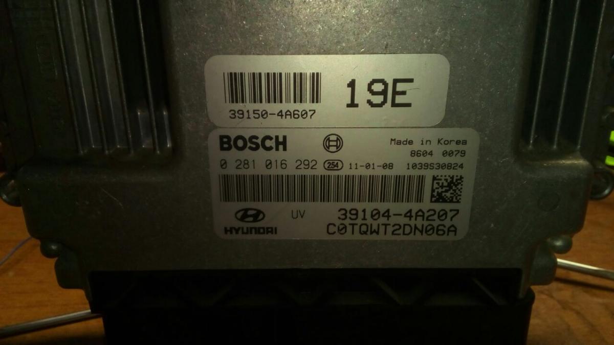

alexvrn Опубликовано 16 сентября, 2017 Опубликовано 16 сентября, 2017 (изменено) В 16.09.2017 в 14:05, alexvrn сказал: перепутал моторник с акпп. попробовал котлетой и ктаг по бдм. незаконектилились. поставил назад моргает спираль,акпп на связь неидет. содержимое епрома в моторке менял прогером.(вернул уже назад родной). хз теперь на какой блок грешить. подскажите как оживить ? подкинте пожалуйста живой сток под бдм сток_Flash.rarПолучение информации... Изменено 16 сентября, 2017 пользователем alexvrn
Centrix20 Опубликовано 15 октября, 2018 Опубликовано 15 октября, 2018 Могу открыть секрет)))) Сутки с лишним развлекался. Привалил такой блок Кессом чинским, Пытался поднять на столе галлетой, потом к-тагом, не получилось. Привез поставил на машину, попробовал пролить галлетой, пролил, завелся. Дальше веселее. Спираль мигает, связи с Акпп нет, Флешером проливаем сток, результат тот же. Акпп на связь не идет. Плюем на это дело, хозяин едет на поиски блока. А я в горе от предстоящих трат скидываю клемму с авто и иду пить кофе. Через час звонит клиент, скинь фото блока. Иду к авто, накидываю аккум, лезу к блоку, и не знаю что меня черт дернул зажигание включить, а спираль уже не мигает. Счастью нет предела. Заливаю тюн галлетой и отправляю машину. До этого раза 2-3 откидывал аккум на 10-30 минут. Вот так бывает!
