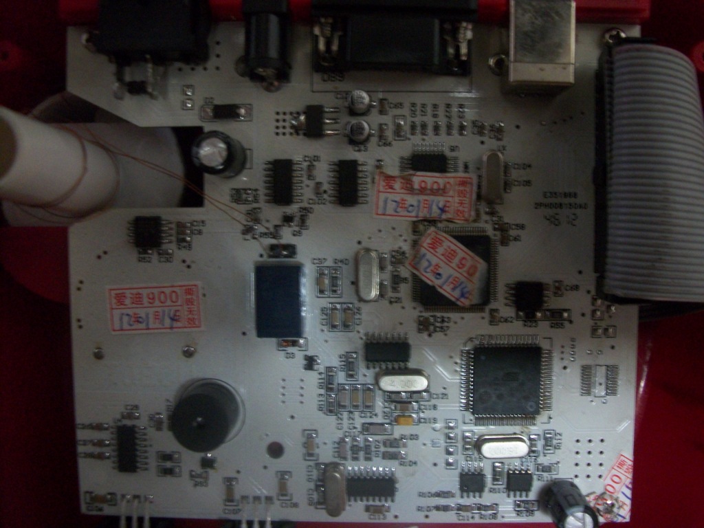

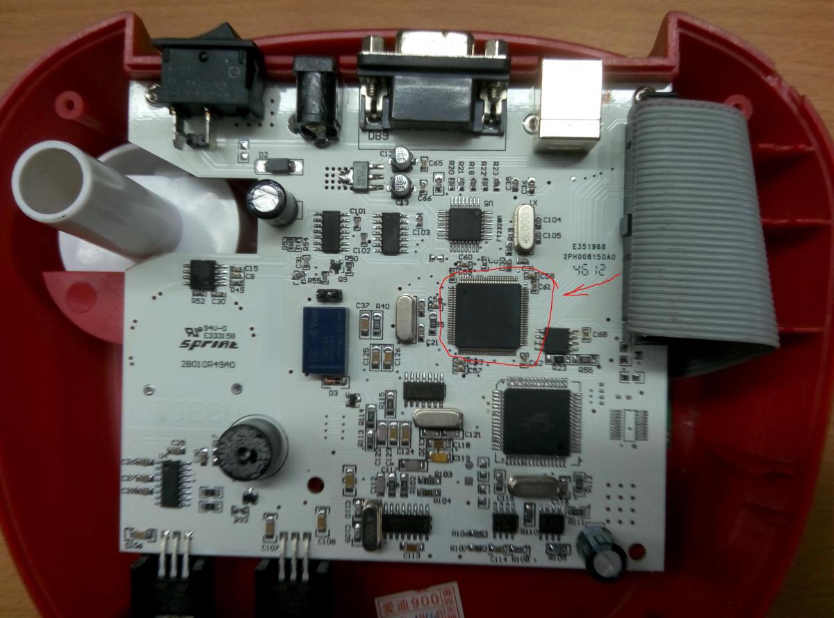

Имел оригинал! Теперь после отправки в ремонт и полугодового блуждания имею на руках уваленный, но уже клон. Вместо ренесанса с надписями пиленный проц, атмега паялась, в микрухе ФТДИ чисто, хотя должна быть прошива. Вот и хотелось бы что-то восстановить (не сам конечно, но совместно с одним форумчанином ищем решение). Имел раньше вот такой прибор оригинал с серийником (фото2), теперь ищу вот такую прошитую вещь (фото1)

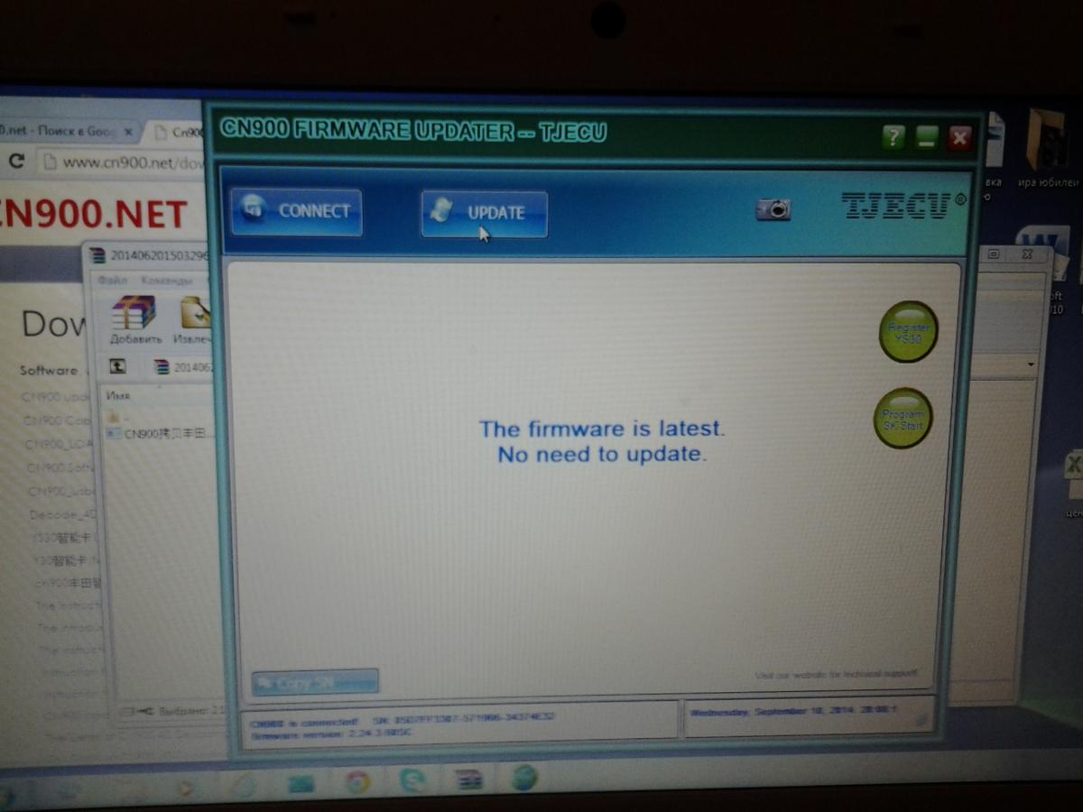

  Подниму тему, у меня такой трабл. Прибор перестал видеть чипы, вообще. Нажимаю рид- долго думает, потом выдает сообщение о внутренней ошибке.пробовал обновляться, но тут такая интересная вещь происходит- идет надпись the sub module of firmware is updeted проходит, перезагружается, пишет что все ок. И все то же самое.Ещё что заметил, когда нажимаешь кнопку на приборе"about" долго выводится информация на экран.

Сделай фото надписи , когда чипа не видет.

а вот фото одного из клонов. Как говорится: "найди 10 отличий".
Платы и элементы оригина и клона одинаковые. Разница только в дисплее и прошивке стмки, атмеги и флешки.
Я и сам знаю, что там одинаковое, а что нет.
Есть прошивка атмеги и флеши с ориг - выкладывай.
Резко начал.
Прошивка атмеги и флешки ни чего не даст. Обновление происходит через встроенный загрузчик Stmки, по Uart во время репрога если понюхать то видно что прошивка в перемешанном виде идет. Информация с флешки строго привязана к содержимому Stm. При изменении данных на флешке (можно туда вообще бред кинуть), из за несоответсвия данных во флеши и проца, уходит в аварию и дает попытку программирования. Пока все, времени жалко дальше копать.
P.s. Для восстановления нужен всего лишь проц Stm32 с оригинальной прошивкой. атмега и флешка обновятся во время репрога..
Для перевода Stm в Бут на плате разводка сделана (не забывайте выпаивать нулевой резистор). Прошивка закрыта в обоих камнях.

Приобрел данный девайс. CN900 чипы читает, частоту определяет. Тоже проблема с 46 чипами определяет с замка данные читает  а как начинает   декодирование доходит 2 процента и пишет или не удалось декодировать или SD1 ошибка.
