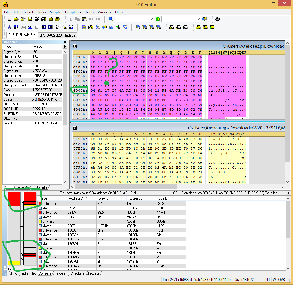

Avtosantehnik Опубликовано 27 июня, 2014 Поделиться Опубликовано 27 июня, 2014 (изменено) я же дал тебе флэш под хпрог и под ак500 . весь замок рабочий дал с ключом . почему не попробовать про флэш тоже тебе писал что слетает иногда . и почему выбрал маску 0К50Е ( может и ничего страшного, но как себя повел ак500 в этом случае?) а не 3K91D на две строчки ниже . не DG128 , a DG128A Изменено 27 июня, 2014 пользователем Avtosantehnik Ссылка на комментарий Поделиться на другие сайты Поделиться
chiper555 Опубликовано 27 июня, 2014 Поделиться Опубликовано 27 июня, 2014 (изменено) У него влэш слетела. Изменено 27 июня, 2014 пользователем chiper555 Ссылка на комментарий Поделиться на другие сайты Поделиться
dimon1984 Опубликовано 27 июня, 2014 Автор Поделиться Опубликовано 27 июня, 2014 Ребята вы правы у меня флеш слетел залил другой и все Ок . только проблема теперь с шитком вместо пробега черточки как быть? Ссылка на комментарий Поделиться на другие сайты Поделиться
dimon1984 Опубликовано 27 июня, 2014 Автор Поделиться Опубликовано 27 июня, 2014 Ребята вы правы у меня флеш слетел залил другой и все Ок . только проблема теперь с шитком вместо пробега черточки как быть? и плюс блок AIRBAGA тоже ошибка жалуется на кодировку с замком Ссылка на комментарий Поделиться на другие сайты Поделиться

dimon1984 Опубликовано 27 июня, 2014 Автор Поделиться Опубликовано 27 июня, 2014 все разобрался carprogom сделал шиток новым и старом привязал Ссылка на комментарий Поделиться на другие сайты Поделиться
