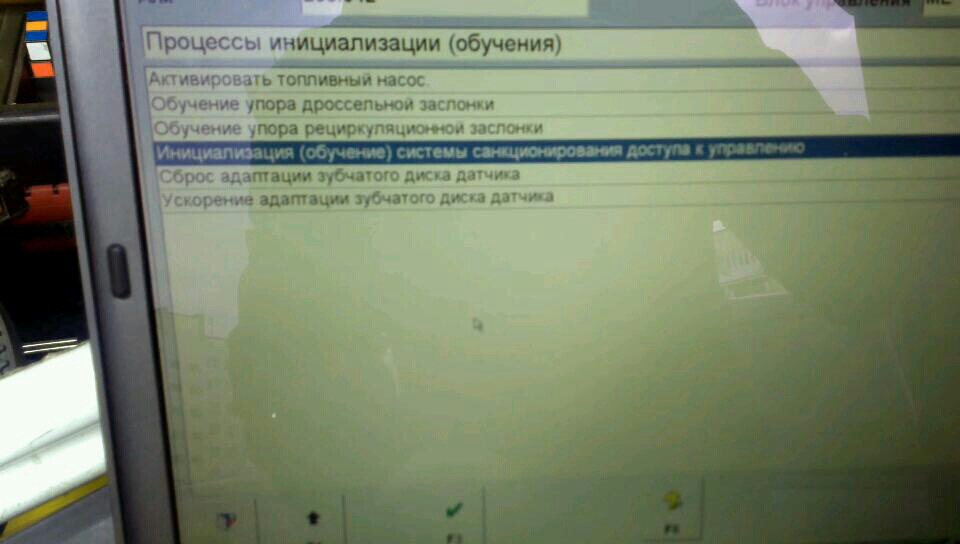

Egy Опубликовано 25 апреля, 2016 Поделиться Опубликовано 25 апреля, 2016 моторник утром прочитался корректнее сделал блок новым, ввел в эксплуатацию, машина завелась. в приборку залил 100 км, привязал как новую, вместо прочерков подцепился пробег из замка. сейчас проблема в том, что требуется провести SCN кодирование, без него не уходит ошибка по ESP и по напряжению сети появляется undervoltage нужна подсказка как решить эту проблему 29F800-33 ТЕПЛАЯ.BIN 29F800-33 ТЕПЛАЯ.BIN_renew.bin Ссылка на комментарий Поделиться на другие сайты Поделиться
ekas Опубликовано 25 апреля, 2016 Поделиться Опубликовано 25 апреля, 2016 а эти ошибки у вас где сидят? эбу моторного у вас свой? по сути после ренью и привязки родного эбу не надо ничего кодировать. Ссылка на комментарий Поделиться на другие сайты Поделиться
Egy Опубликовано 25 апреля, 2016 Поделиться Опубликовано 25 апреля, 2016 а эти ошибки у вас где сидят? эбу моторного у вас свой? по сути после ренью и привязки родного эбу не надо ничего кодировать.В процессе привязки второй шаг был сцн кодирование, который пришлось пропустить Ссылка на комментарий Поделиться на другие сайты Поделиться
ekas Опубликовано 25 апреля, 2016 Поделиться Опубликовано 25 апреля, 2016 если делать старом, то сцн не нужен в данном случае, наверное вам лучше расчитать ключи + замок + эбу, чтобы не кодировать, у себя нашёл дамп замка один в один с вашим Ссылка на комментарий Поделиться на другие сайты Поделиться
Egy Опубликовано 25 апреля, 2016 Поделиться Опубликовано 25 апреля, 2016 если делать старом, то сцн не нужен в данном случае, наверное вам лучше расчитать ключи + замок + эбу, чтобы не кодировать, у себя нашёл дамп замка один в один с вашимМожет я зря обновил прошивку блока? Может было достаточно только активировать его? Ссылка на комментарий Поделиться на другие сайты Поделиться
ekas Опубликовано 25 апреля, 2016 Поделиться Опубликовано 25 апреля, 2016 (изменено) да конечно, если есть просто пункт активации эбу, то надо было сделать его, в принципе имея дамп оригинала на руках можете поэкспериментировать. Изменено 25 апреля, 2016 пользователем ekas Ссылка на комментарий Поделиться на другие сайты Поделиться
Egy Опубликовано 25 апреля, 2016 Поделиться Опубликовано 25 апреля, 2016 да конечно, если есть просто пункт активации эбу, то надо было сделать его, в принципе имея дамп оригинала на руках можете поэкспериментировать. это оно? Ссылка на комментарий Поделиться на другие сайты Поделиться
ekas Опубликовано 25 апреля, 2016 Поделиться Опубликовано 25 апреля, 2016 image.jpegэто оно? оно Ссылка на комментарий Поделиться на другие сайты Поделиться
