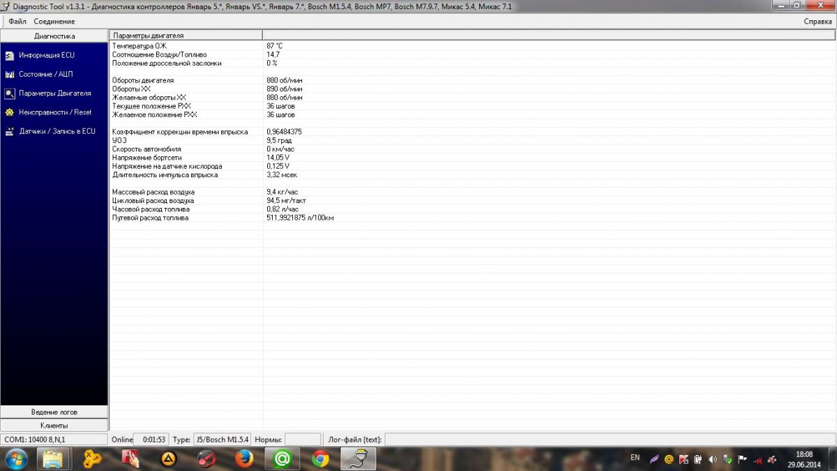

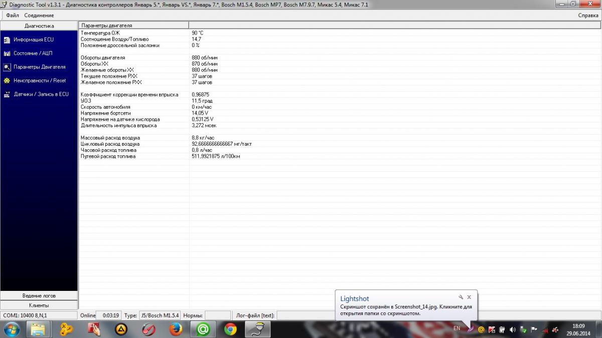

gaz876 Опубликовано 29 июня, 2014 Поделиться Опубликовано 29 июня, 2014 ваз 21124 январь 7.2.почемуто именно на 2й передаче если плавно начинаешь разгоняться начинаются провалы и дергания. Расход увеличился(по бк на 1-1.5литра). Давление топлива 3,8-3,9.свечи норм.дмрв 1,035.чек не горит.и еще пробовал дмрв отцепить завести.начинается падение оборотов 760-800(штатные 880).рхх менял таже история. скрины с диагностик тулз Ссылка на комментарий Поделиться на другие сайты Поделиться

gaz876 Опубликовано 29 июня, 2014 Автор Поделиться Опубликовано 29 июня, 2014 эсли вы скупой клиент, то ищите дешового диагноста, может с 3 или 4 попытки найдете, если начинающий колега, то начинать надо поиска информации, а она есть в книгах п системам впрыска, и принципах работы датчиков, живу в деревне.нет у нас в районе диагностов Пропуски по параметрам как? Чек не горит не значит что ошибок нету. пропусков нет.такая длительность впрыска может из за того что форсунка льет?типовые параметры смотрел там минимум 3,5-4,3 Ссылка на комментарий Поделиться на другие сайты Поделиться
