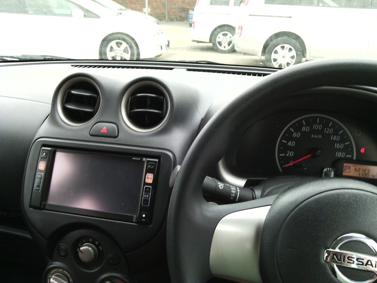

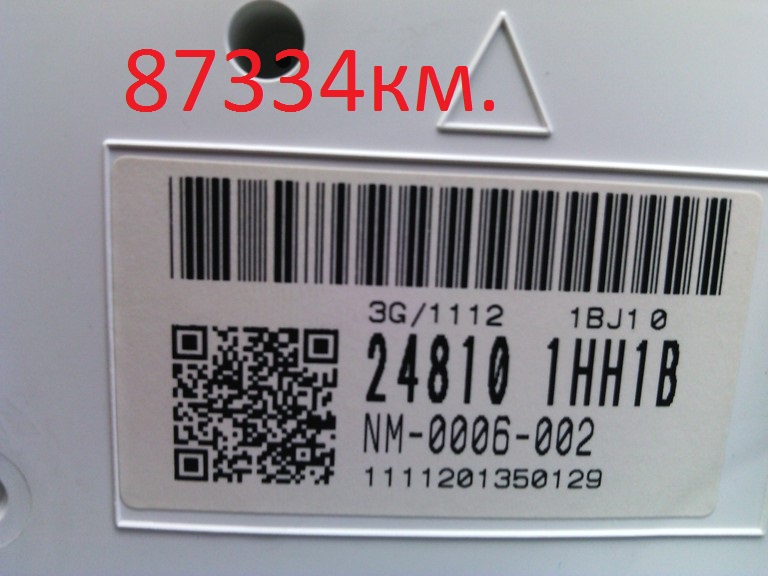

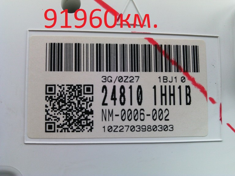

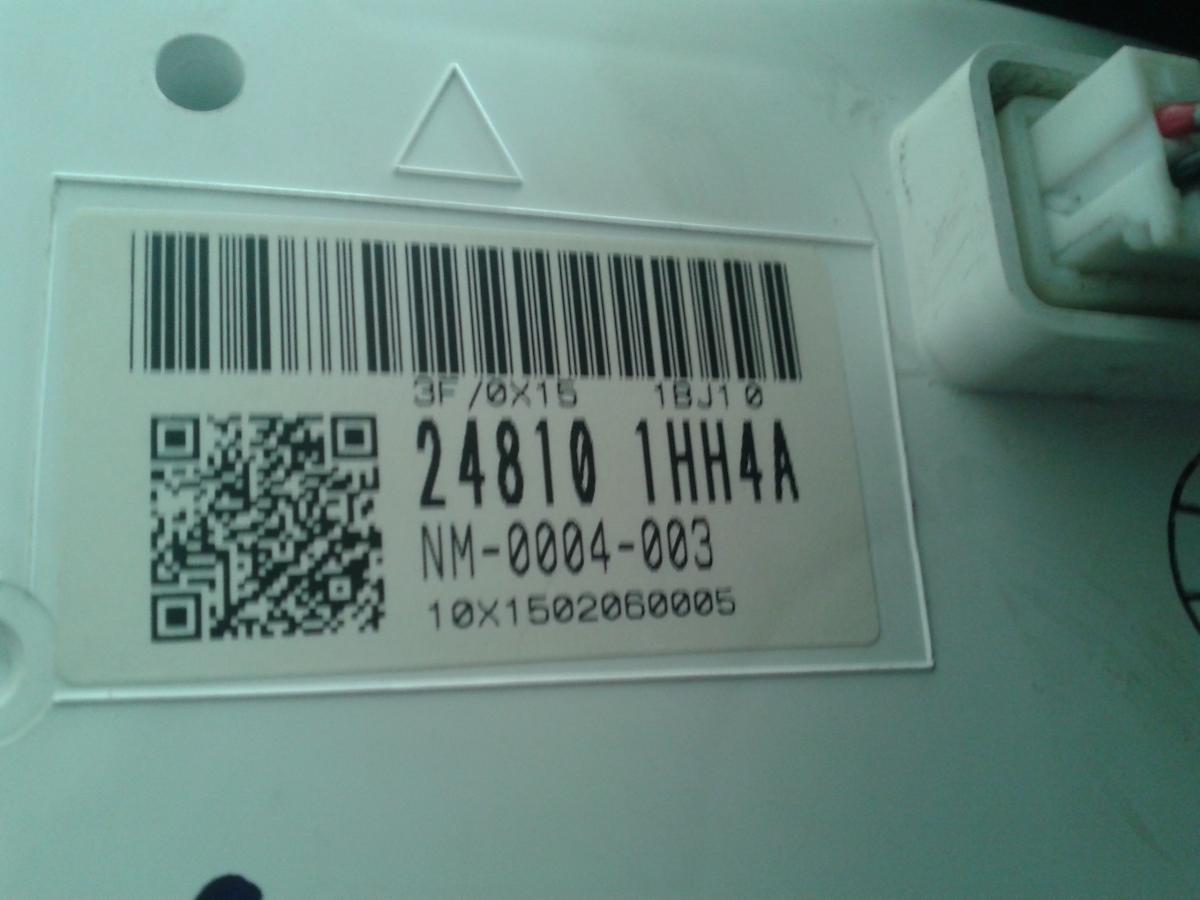

sergeiii Опубликовано 5 июля, 2014 Поделиться Опубликовано 5 июля, 2014 (изменено) Сегодня делал два таких авто Nissan March 2011г. правый руль , ни один ниссановский калькулятор не подходит ! кальк хонда аккорд то что нужно стрелки снимаются нормально ! Nissan March_91960км_с66 2011г..binПолучение информации... Nissan March_87334км_с66 2011г.binПолучение информации... Изменено 5 июля, 2014 пользователем sergeiii Ссылка на комментарий Поделиться на другие сайты Поделиться

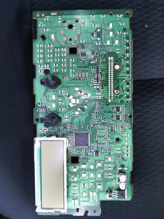

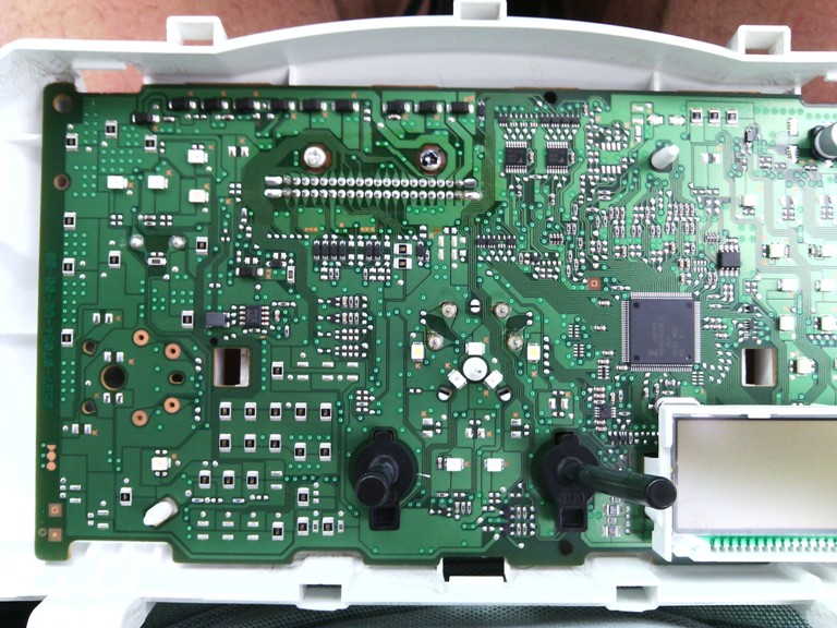

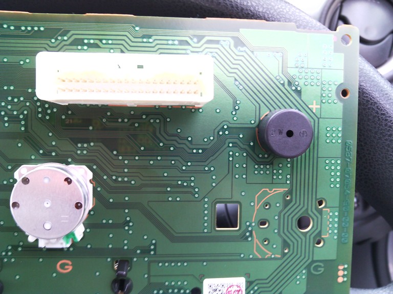

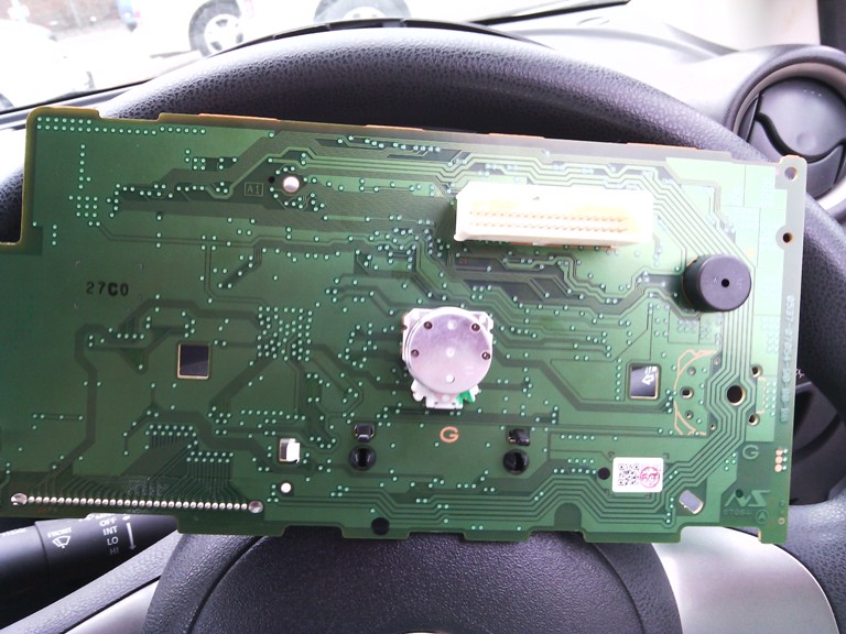

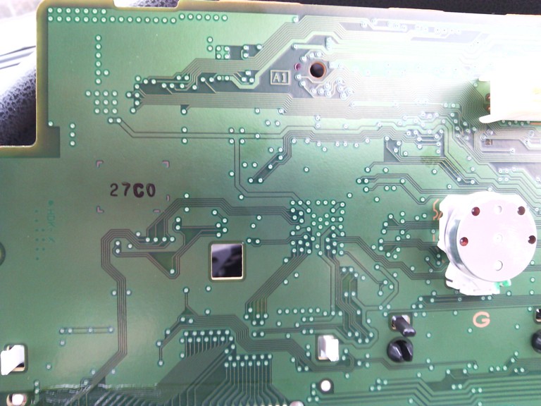

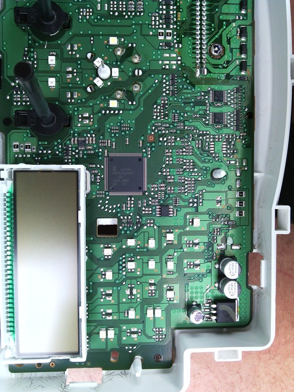

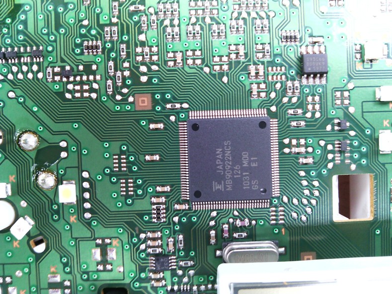

Geryy Опубликовано 5 июля, 2014 Поделиться Опубликовано 5 июля, 2014 В 05.07.2014 в 19:27, sergeiii сказал: Сегодня делал два таких авто Nissan March 2011г. правый руль Панели без тахометра? Фото обратной стороны не сохранилось? Ссылка на комментарий Поделиться на другие сайты Поделиться
sergeiii Опубликовано 6 июля, 2014 Поделиться Опубликовано 6 июля, 2014 (изменено) все есть , вечером скину панели без тахометра ! Изменено 6 июля, 2014 пользователем sergeiii Ссылка на комментарий Поделиться на другие сайты Поделиться

sergeiii Опубликовано 7 июля, 2014 Поделиться Опубликовано 7 июля, 2014 Фото с телефона Ссылка на комментарий Поделиться на другие сайты Поделиться
