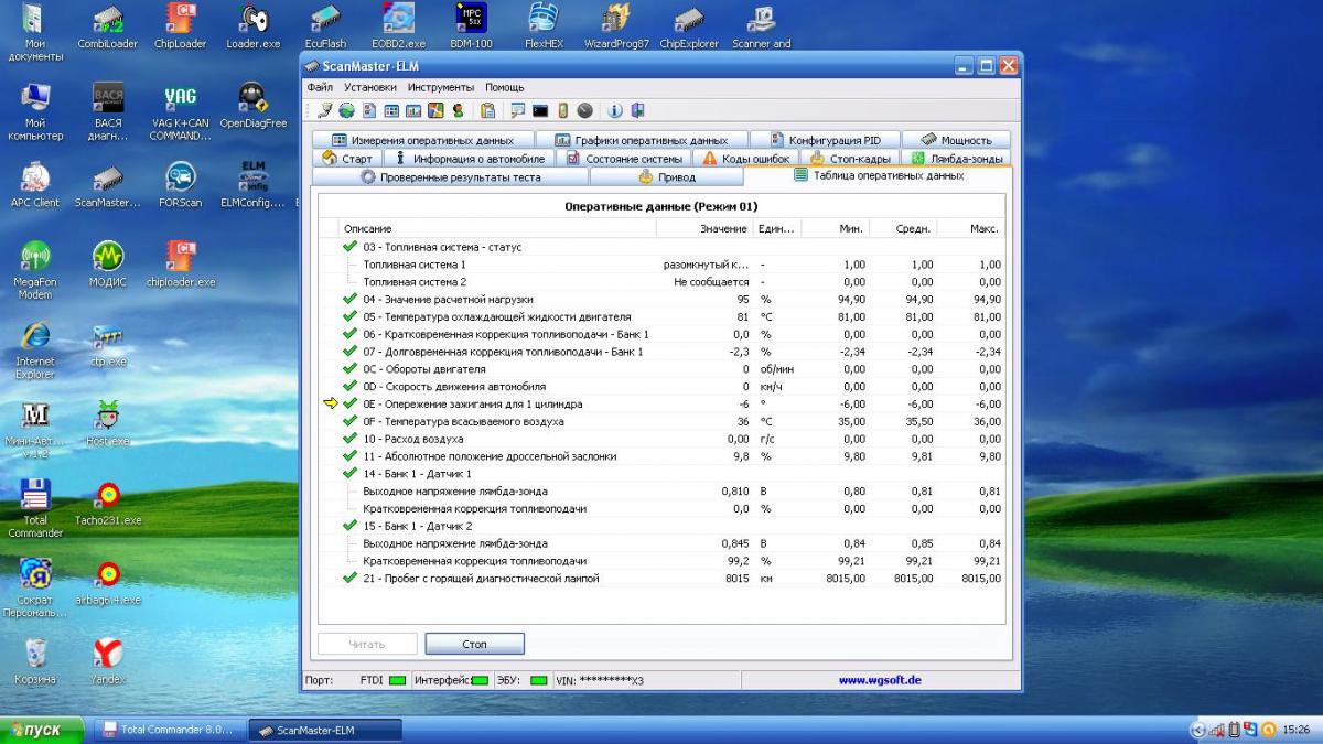

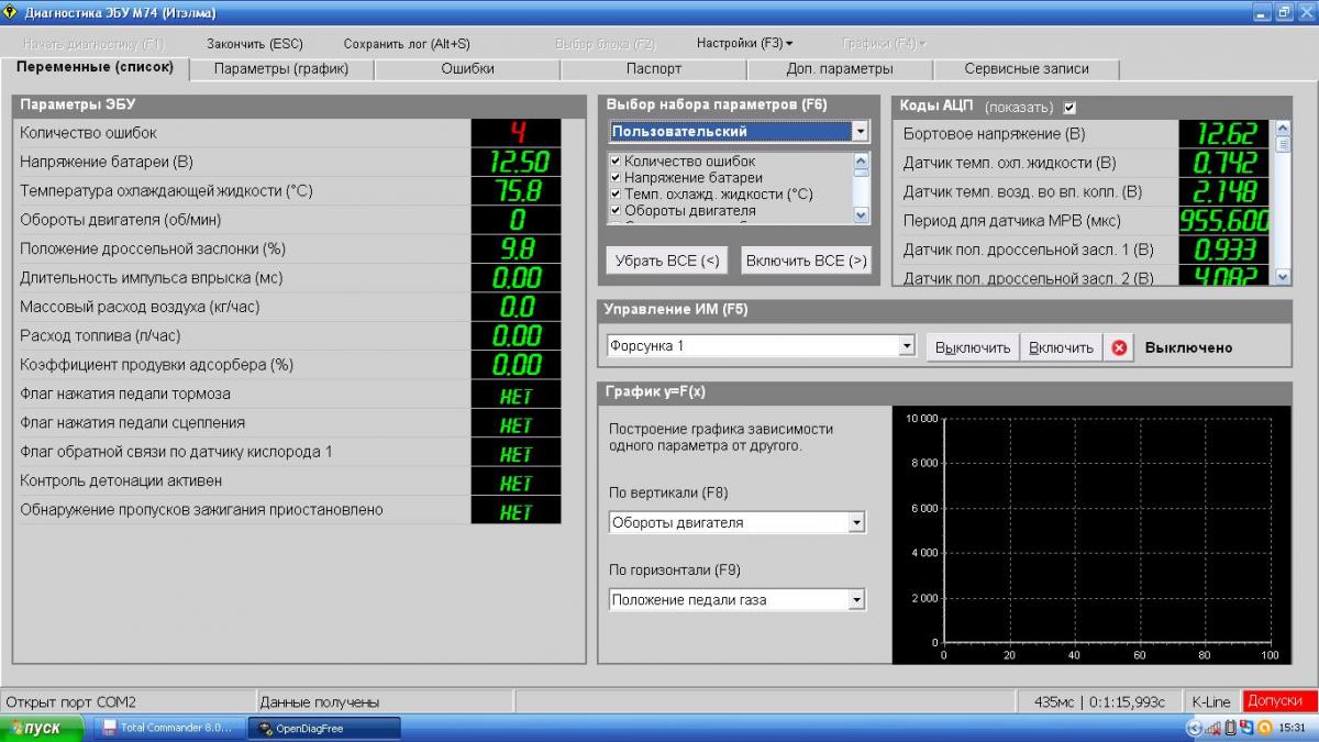

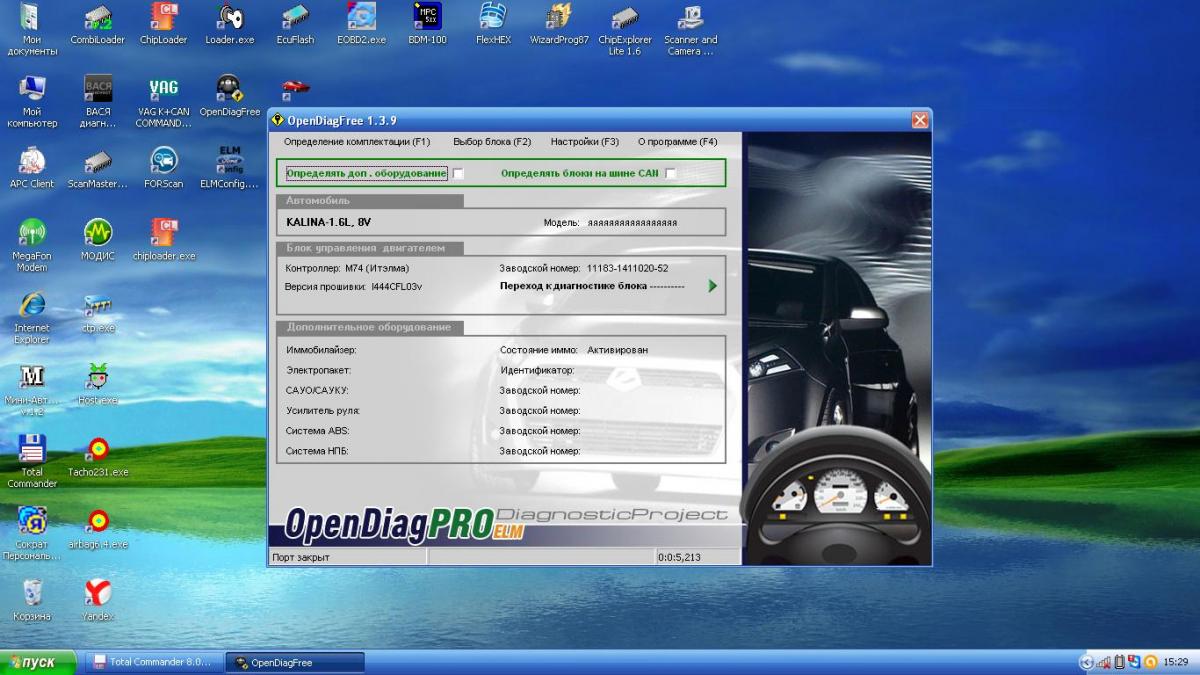

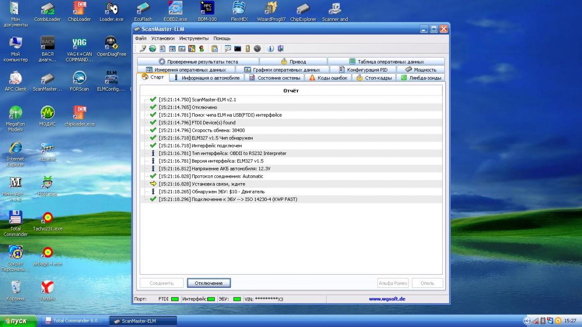

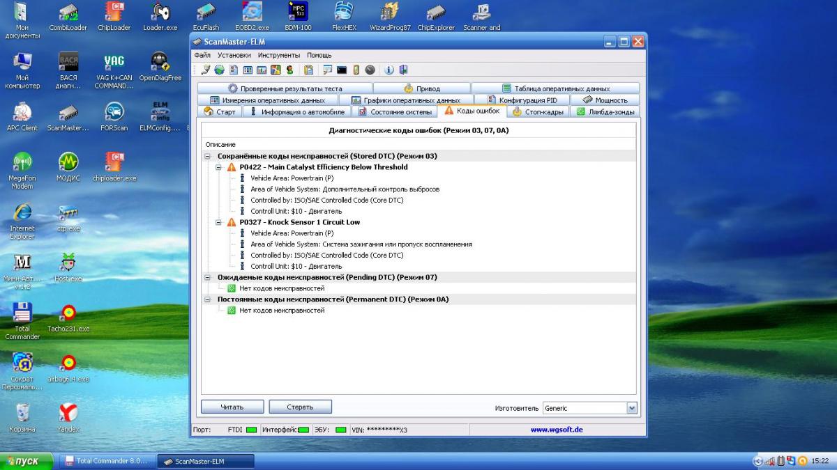

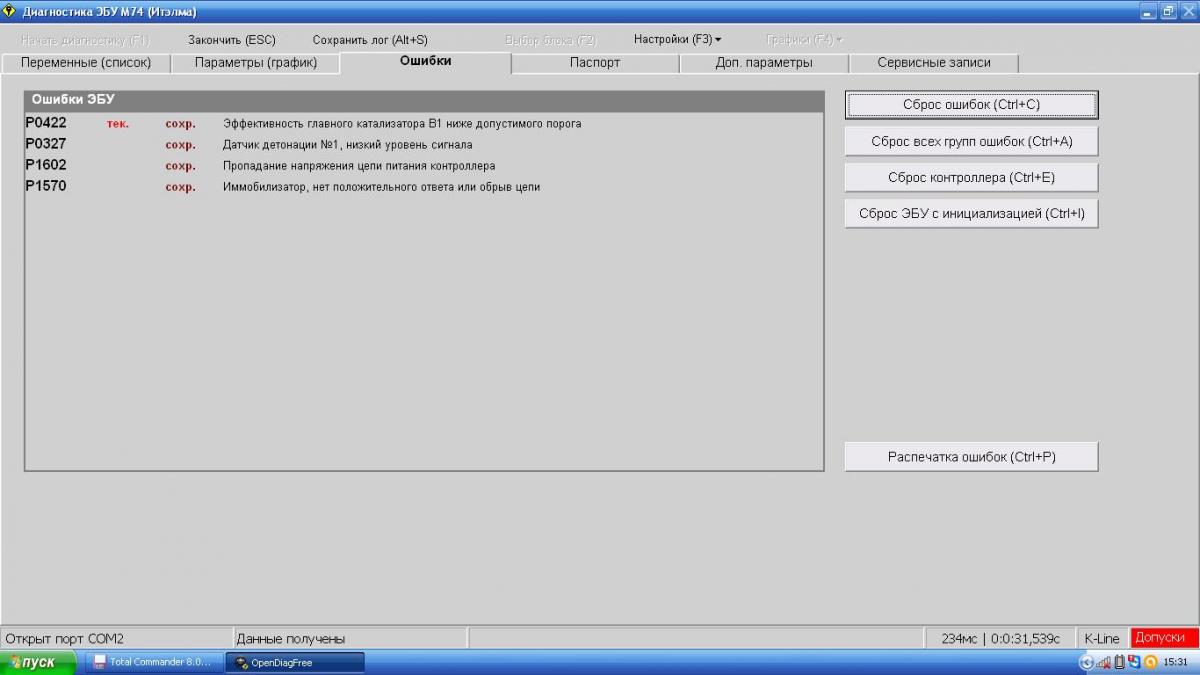

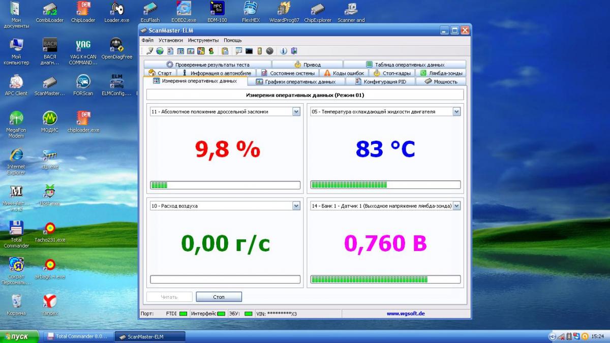

krav Опубликовано 1 июля, 2014 Поделиться Опубликовано 1 июля, 2014 Как обещал.Лада калина М74 Вот что увидел ELM А это фришный Diagun Сравнивайте и решайте потянет ли ELM нашемарки в полном объеме,думаю не очень. Ссылка на комментарий Поделиться на другие сайты Поделиться
Ruslan1983 Опубликовано 6 июля, 2014 Автор Поделиться Опубликовано 6 июля, 2014 Как обещал.Лада калина М74 Вот что увидел ELM А это фришный Diagun Сравнивайте и решайте потянет ли ELM нашемарки в полном объеме,думаю не очень. Однако!!! Спасибо большое. Через диаг вы к-лайном диагностировали ? Ссылка на комментарий Поделиться на другие сайты Поделиться
krav Опубликовано 6 июля, 2014 Поделиться Опубликовано 6 июля, 2014 Да обычный к-лайник в синем обдишном корпусе,вроде от ваг-кома щас уж не помню,да это и не важно. Ссылка на комментарий Поделиться на другие сайты Поделиться
