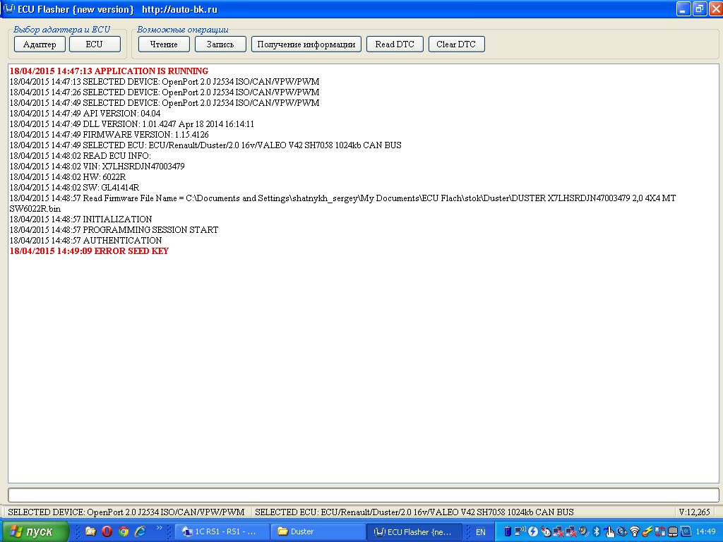

shatnykh Опубликовано 18 апреля, 2015 Поделиться Опубликовано 18 апреля, 2015 Доброго дня. Подскажите, может кто сталкивался.Не могу считать флэш с Дастера 2,0 механка полный привод 2013.Данные о компе считываются нормально,а при попытке чтения выдается красное сообщение ERROR SEED KEY.Двигатель остывший.Клеммы с АКБ снимал,закорачивал между собой.Флэшер откатывал на предыдущий.С а/м снял нештатный блок ходовых огней.С такого же Дастера, только 2014 года, флэш считал без проблем.Неделю назад на а/м у дилера делался репрог по холодному запуску на ПО 6022R.Пока клиент уехал.В чем проблема понять не могу. Ссылка на комментарий Поделиться на другие сайты Поделиться
Таёжник Опубликовано 20 апреля, 2015 Поделиться Опубликовано 20 апреля, 2015 Дрова Опенпорта "фирменные"? С Дастерами вообще подобных проблем не встречал ниразу. Ссылка на комментарий Поделиться на другие сайты Поделиться
shatnykh Опубликовано 20 апреля, 2015 Поделиться Опубликовано 20 апреля, 2015 Проблема решена. Спасибо ALEX. Я тормознул, забыл про обновления ключа..... Ссылка на комментарий Поделиться на другие сайты Поделиться

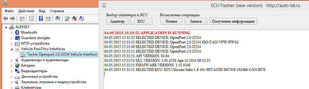

Aleksey_1 Опубликовано 4 мая, 2015 Поделиться Опубликовано 4 мая, 2015 (изменено) Вроде все открывается. Но не могу победить знак вопроса у опен порта. Напомните какие актуальные драйвера сейчас опенпорта2. для MMC Flasher 2 Изменено 4 мая, 2015 пользователем Aleksey_1 Ссылка на комментарий Поделиться на другие сайты Поделиться
kbit12 Опубликовано 4 мая, 2015 Поделиться Опубликовано 4 мая, 2015 блютус выключи на компе и вопросик пропадет была такая засада с Чиплодырем Ссылка на комментарий Поделиться на другие сайты Поделиться
Aleksey_1 Опубликовано 4 мая, 2015 Поделиться Опубликовано 4 мая, 2015 В 04.05.2015 в 16:26, kbit12 сказал: блютус выключи на компе и вопросик пропадет была такая засада с Чиплодырем не помогло. Ссылка на комментарий Поделиться на другие сайты Поделиться
Lagolo5 Опубликовано 4 мая, 2015 Поделиться Опубликовано 4 мая, 2015 Вот такие работают [12:50:55.843] J2534 API Version: 04.04 [12:50:55.843] J2534 DLL Version: 1.01.4247 Apr 18 2014 16:14:37 [12:50:55.843] Device Firmware Version: 1.15.4126 Ссылка на комментарий Поделиться на другие сайты Поделиться
